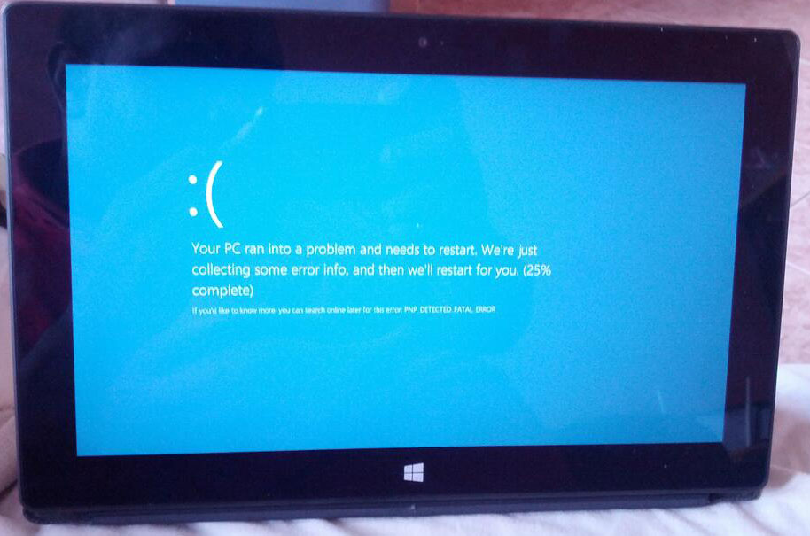

als ich heute meine externe Soundkarte rauszog bekam ich diese seltsame Error Meldung
nur eben auf Deutsch.

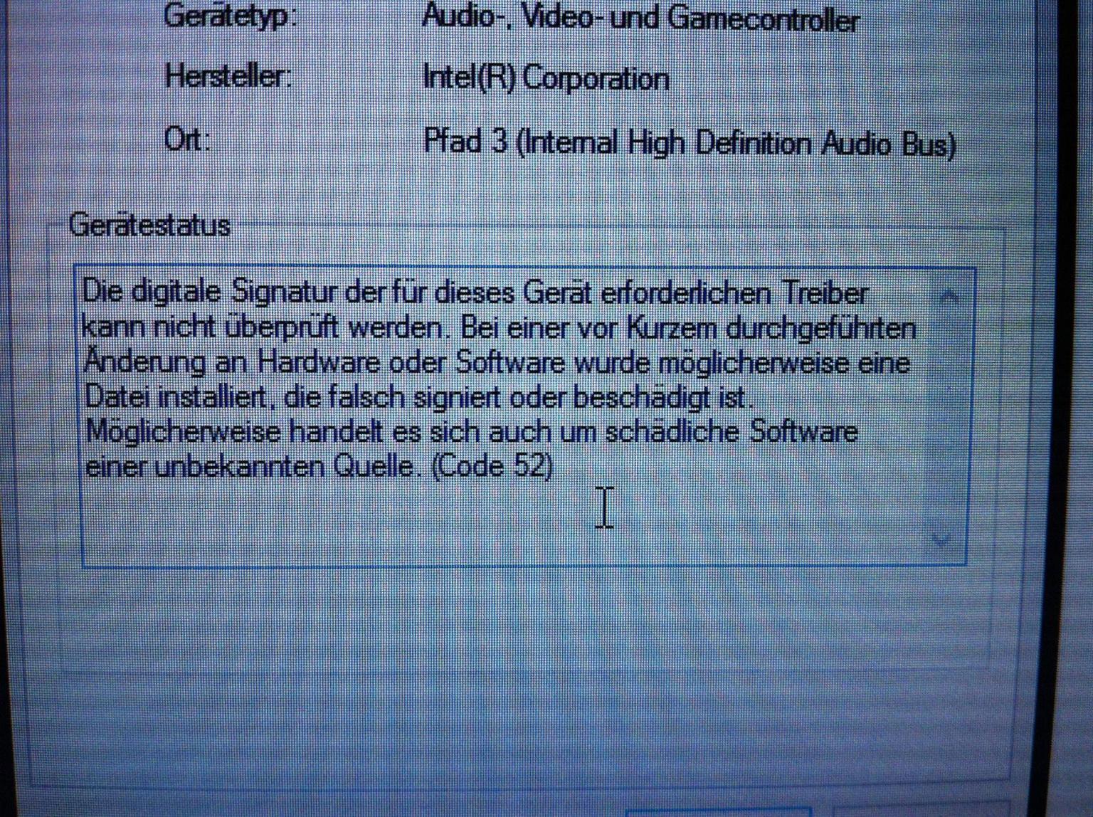

Allerdings startete meinen Laptop selbst nach 10 Minuten nicht neu und somit habe ich ihn einfach durch den Power Knopf ausgeschaltet. Nun habe ich kein Internet mehr bzw. ich glaube irgendetwas stimmt mit dem Driver nicht. Momentan bin ich im Internet durch mein Linux, das ich auf einer externen Festplatte habe und hier funktioniert alles einwandfrei. Als ich im Geräte-Manager nachschaute war ein Ausrufezeichen an dem Intel Audio Teil (hab den genauen Namen nicht aufgeschrieben.) Jedenfalls bin ich dort auf Eigenschaften und dort stand folgendes:
ich weiß nun wirklich nicht weiter und will mein Windows auf gar keinen Fall neuinstallieren.
