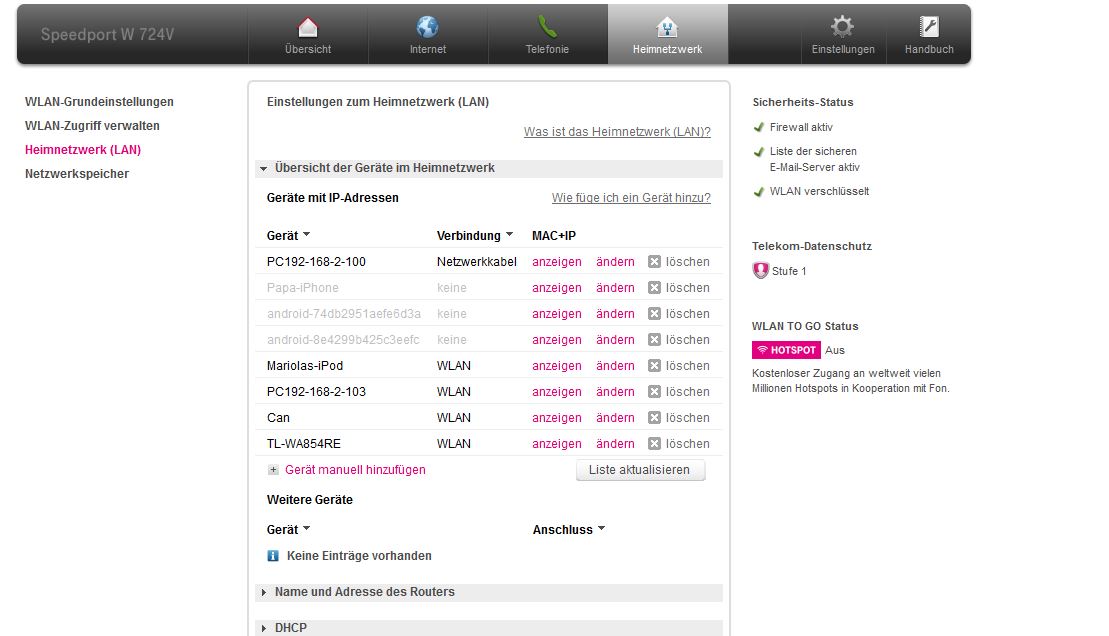

ich schreibe diesen Beitrag gerade vom PC aus. Ich habe nun Zugriff auf manche Internetseiten (einige wollen nicht?) und auf speedport.ip, sodass ich jetzt mal nachschauen konnte.

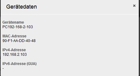

Die MAC-Adressen werden von jedem Gerät angezeigt, das geht. Theoretisch dürften sich die IP-Adresse nicht beißen, denn es werden 99 verschiedene IPs vergeben, welche alle drei Wochen erneuert werden (DHCP-Bereich: 192.168.2.100 bis 192.168.2.199).

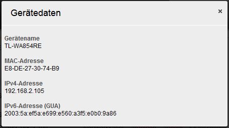

Ich habe mal drei Bilder angehangen. Einmal welche Geräte angeschlossen sind (das Gerät am LAN ist der Entertain-Receiver)
und die Eigenschaften vom PC und Repeater, die mir angezeigt werden.
Darüber hinaus hier die gewünschte Logdatei. Mich macht der zweite Eintrag von unten stutzig. Der Repeater wird nicht zugelassen?

22.10.2014 10:22:04 DHCP ist aktiv: 22.10.2014 10:22:04 WLAN TL-WA854RE e8:de:27:30:74:b9 192.168.2.105 255.255.255.0 192.168.2.1 192.168.2.1 1814400 (H001)
22.10.2014 10:21:58 WLAN-Anmeldung an 2.4 GHz Frequenzband erfolgreich: Rechnername: , Mac-Adresse: E8:DE:27:30:74:B9 (W019)
22.10.2014 10:17:28 WLAN-Anmeldung ist gescheitert: Association-Fehler. Mac-Adresse wird nicht zugelassen. Rechnername: , Mac-Adresse: E8:DE:27:30:74:B9 (W004)

Ist der MAC-Filter aktiv? Wenn ja, dann schalte ihn aus. Nein, nicht die fehlenden Geräte ergänzen, abschalten. MAC-Filter bieten keinerlei(!) Sicherheit, sonder man handelt sich nur Stress und Ärger damit ein.
