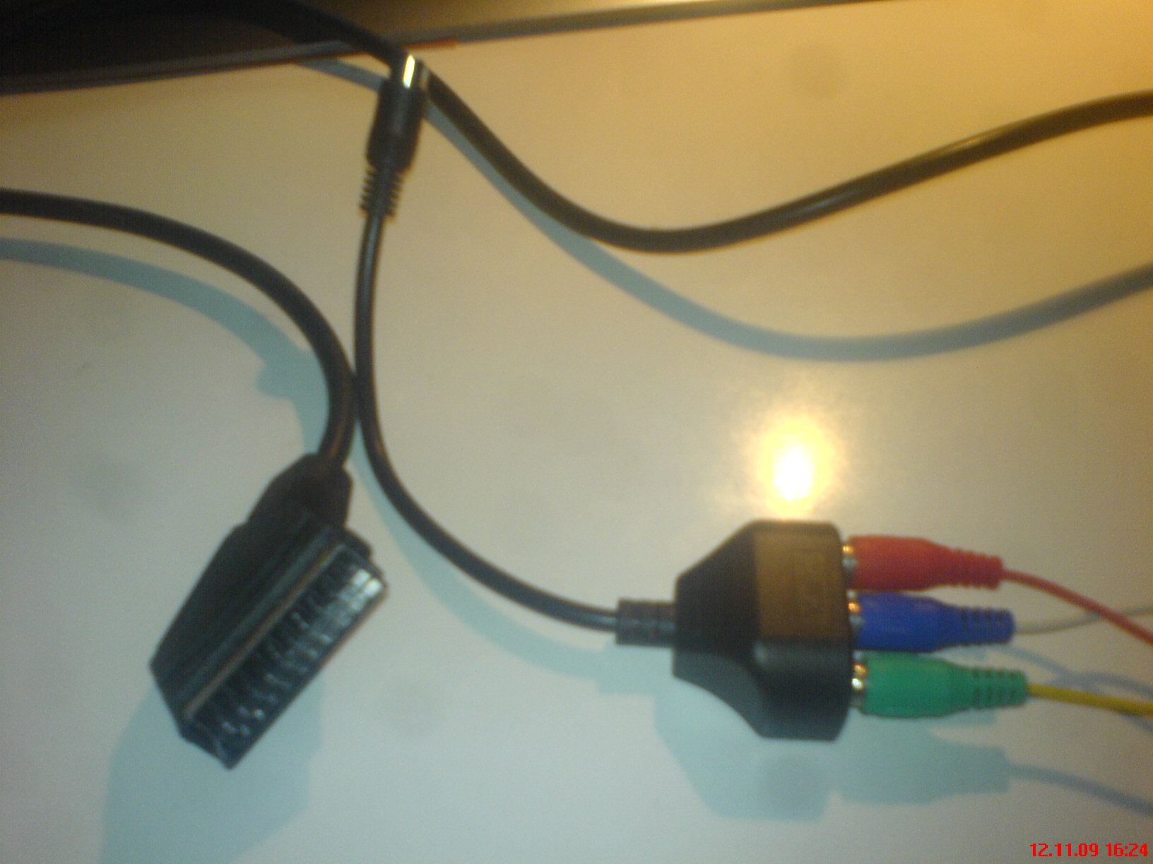

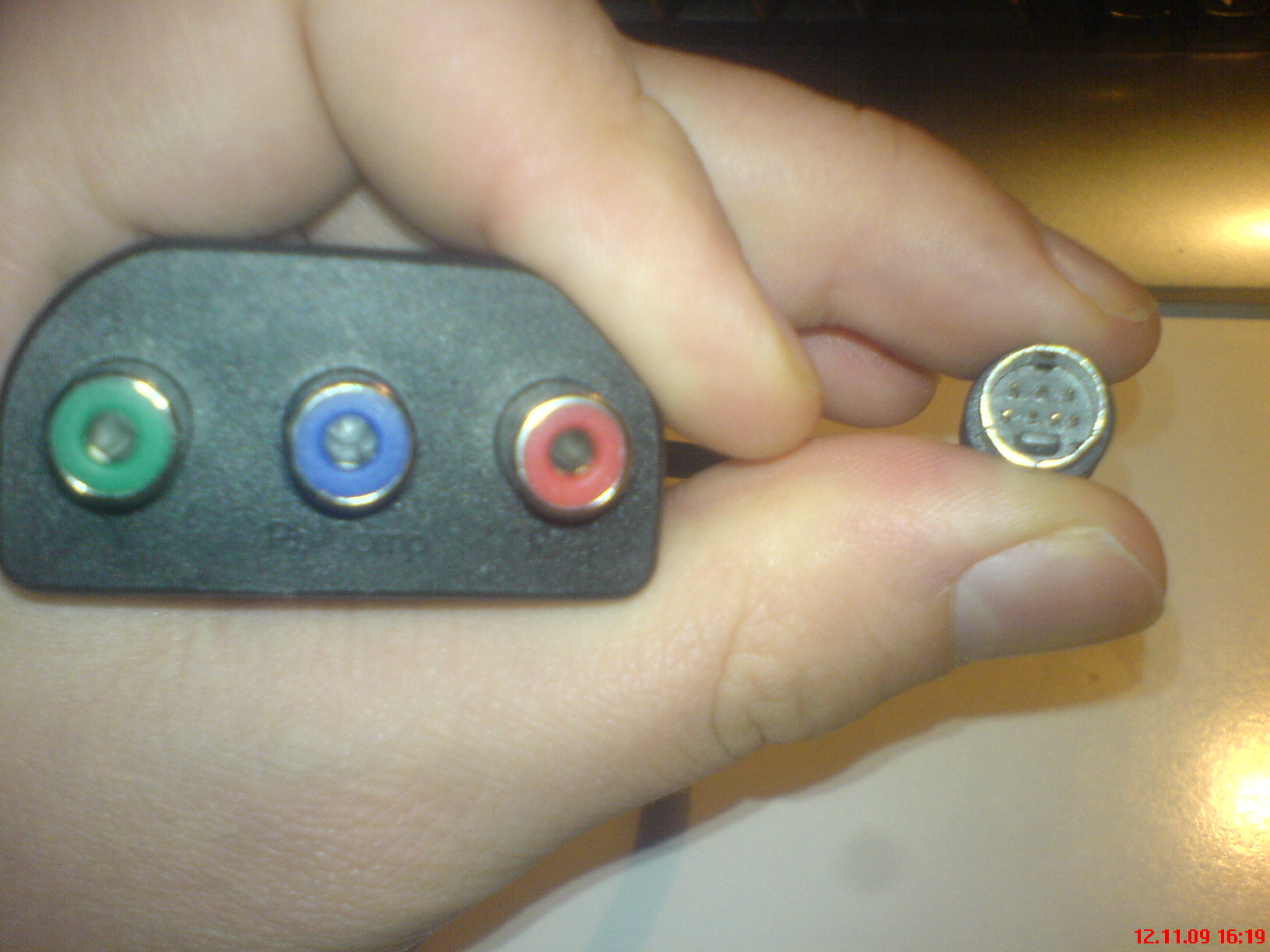

zudem hab ich mal ein Foto angehängt was die Sache hoffentlich einfacher macht.
An diesem Adapter hängt das RGB/Scart-Kabel.

Röhrenfernseher stellen kein HDTV dar.
Wie es für mich aussieht hast Du versucht, einen Komponentenausgang auf Scart auszugeben.
Das geht ebensowenig.
Auch ist es nicht möglich, Scart für HDTV zu nutzen.
Steht nichts in der Anleitung zur Grafikkarte?
Meist ist es ein ADF-File auf der Treiber-CD.
Ich glaube, daß es ein Komponentenausgang für HDTV-Fernseher ist.

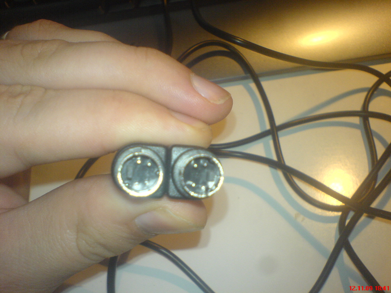

Auf der CD ist leider keine Anleitung zum Thema gelistet. Aber im Lieferumfang war noch ein zweites Kabel dabei. Ich habe es angehängt, welches man vllt daran anschließen kann. Vielleicht könnt ihr damit was anfangen^^

Ok... hab mir son Adapter geholt. Wenn ich das Bild klonen will oder Dualview machen will erscheint das Bild weniger als eine Sekunde auf dem Fernseher und dann ist wieder kein Bild. Woran kann das diesmal liegen?
Gruß
Ich weiß nicht, obs was bringt, aber es gab mal ein Tool das hieß TVtool: http://www.chip.de/downloads/TVTool-9.7_12996658.html
Damit hab ich es geschafft.
Womöglich ist noch die Bildfrequenz entscheident, da es bei Pal 50Hz sein müssen.
Probier mal, ob es geht, diese Frequenz im Bildschirmtreiber einzustellen.
Wenn das nicht hilft, weiß ich auch keinen Rat.
Dann hilft nur noch eine Karte mit 2 Monitorausgängen, und für den 2. Monitor ein Adapter auf Scart.
Dann aber auch nur, wenn die Bildfrequenz auf 50Hz einzustellen geht.
