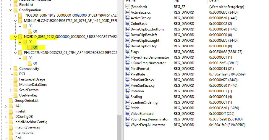

Ich hab heute mal versuchsweise Windows 10 komplett neu auf einer eigenen Festplatte installiert.
Leider aber erstmal kein UNterschied des Problems.
Da aber jetzt ja sozusagen eine Bastelumgebung gegeben ist hab ich mich etwas gespielt.
Es gibt da in der registry einen Eintrag für NOEDID_8086......
Wenn ich darin alle Werte ident zu dem EIntrag PHLC247.... ändere, dann scheint das wunderbar zu klappen und die Fenster bleibe auch nach einem Stanby wie gehabt.
Vermutlich ist der NOEDID Eintrag ja die von Windows genutzte Standardauflösung, wenn ein Monitor nicht erkannt wird? Würde ich also einen unbekannten Monitor anschließen, wird Windows vermutlich mit der 3440er Auflösung unbrauchbar?
Nachdem aber demnächst der UltraWide Monitor ja bleiben soll, sollte das kein Problem sein.
Kann man das so lassen?
