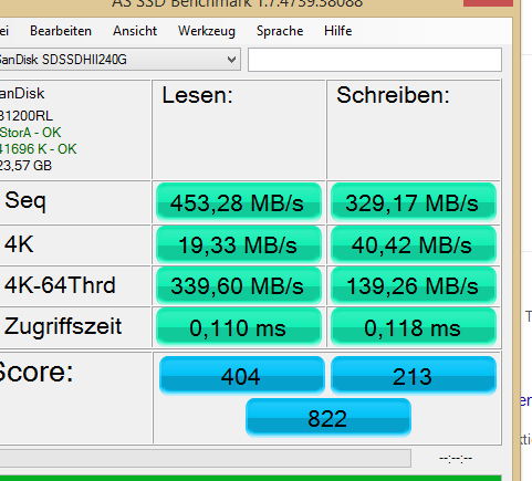

Das mit der Firmware überprüfe ich gleich mal aber die ssd ist relativ neu..
Benchmark ohne Abbrüche...
