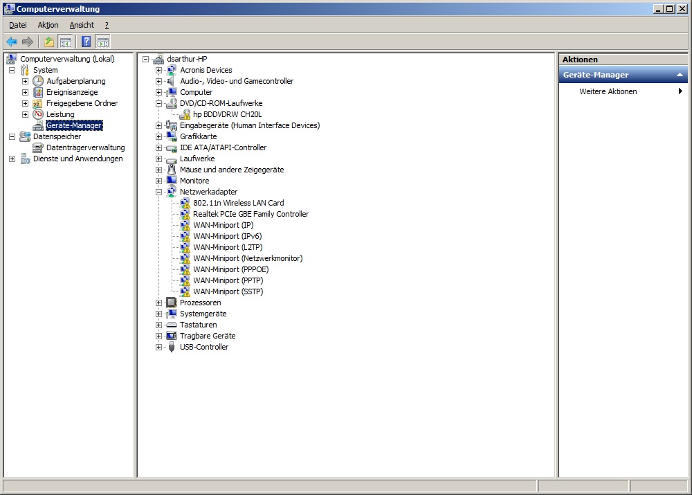

Lan, WLan und DVD Laufwerk werden im Gerätemanager fehlerhaft angezeigt.
Was ich bisher gemacht/probiert habe:
Treiber manuell deinstalliert im Geräte Manager und dann nach neuen Geräten gesucht
Aktuelle Treiber installiert (chipsatz und netzwerk), Netzwerk Treiber wurden mit Fehler abgebrochen
Bios Settings gecheckt
Das ganze sieht wie folgt aus:
Habt ihr noch Ideen zur Problembehandlung oder denkt ihr das die Hardware einen ab bekommen hat?

Danke für die Antworten.
Habe nun mit Knoppix gebootet, hier funktioniert netzwerk sowie das Laufwerk einwandfrei.
Bios funktioniert auch.
Es war kein Blitzeinschlag sondern ein normaler Stromausfall.
EDIT: Laufwerk funktioniert nun wieder nach dieser Methode.
HKEY_LOCAL_MACHINE\SYSTEM\CurrentControlSet\Control\Class\{4 D36E965-E325-11CE-BFC1-08002BE10318}
In diesem Schlüsselordner den Schlüssel Upperfilters und LowersFilters löschen.
Nur Netzwerk klappt nach wie vor nicht.
mach mal ein sfc scannow oder ein windows repair... (findest du alles mit google), anscheinend hat es dir die systemdaten von windows geschlissen.
