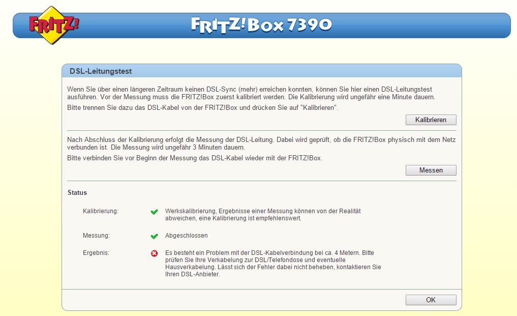

hallo hab n großes Problem und zwar ist heute mein Tarif umgestellt worden ..
von IP mit Splitter auf IP ohne Splitter .. jetz bekomm ich keine Verbindung mehr rein egal was ich mach hab schon ne neue TAE dose gekauft und neue Kabel Verlegt leider ohne Erfolg .. :(
mein Fritzbox sagt das was mit der Verkabelung nicht stimmt .. ( Bild in Anhang)

jaa 2 mal die erste hat gesagt es kann biss 20 uhr dauern .. hats nichts getan .. dann hab ich nochmal angerufen & der Typ sagte mir das bei KM 510 oder so n Fehler besteht er meint das der Techniker was Falsch angeschlossen hat da aber die Box mir sagt in 4 Meter hab ich gemeint das der Typ die Leitung von sich aus gemessen hat & meinen Fehler sieht
Was sagt dir das? Die Telekom sagt sie haben einen Fehler gemacht. Warte darauf das sie das Problem lösen.
Kann der Router annex j
Bei Annex J wird kein Splitter mehr benötigt, da kommt DSL sozusagen direkt aus der Dose.
Hast du vielleicht wie ich nach der Umstellung den Splitter abgebaut (reiner IP-Anschluss) und das falsche Fritzbox-Kabel (das Y-Kabel) in Verwendung? Dann würde ich das mal testweise zurückbauen.
Was heißt zudem neue TAE -Dose gekauft und angeschlossen? Sowas solltest du eher nicht tun, da das Telekom-Eigentum ist und vom Endkunde nicht angefasst werden darf - auch wenn das ob der zwei Drähte eine triviale Angelegenheit ist.
Auf die 4m würde ich mich jetzt nicht so genau verlassen. So lange der Fehler nicht von der Telekom behoben wurde, macht es bei dir auch keinen Sinn etwas auszuprobieren.
Er hat laut Screenshot eine Fritzbox 7390, die sollte Annex-J können.
Wie sieht denn die genaue Verkabelung aus? Eventuell ein falsches Kabel zwischen TAE-Dose und Fritzbox?
Und vor allem noch: Was wurde da mit Kabel neu verlegt und TAE neu gemacht und warum überhaupt?
