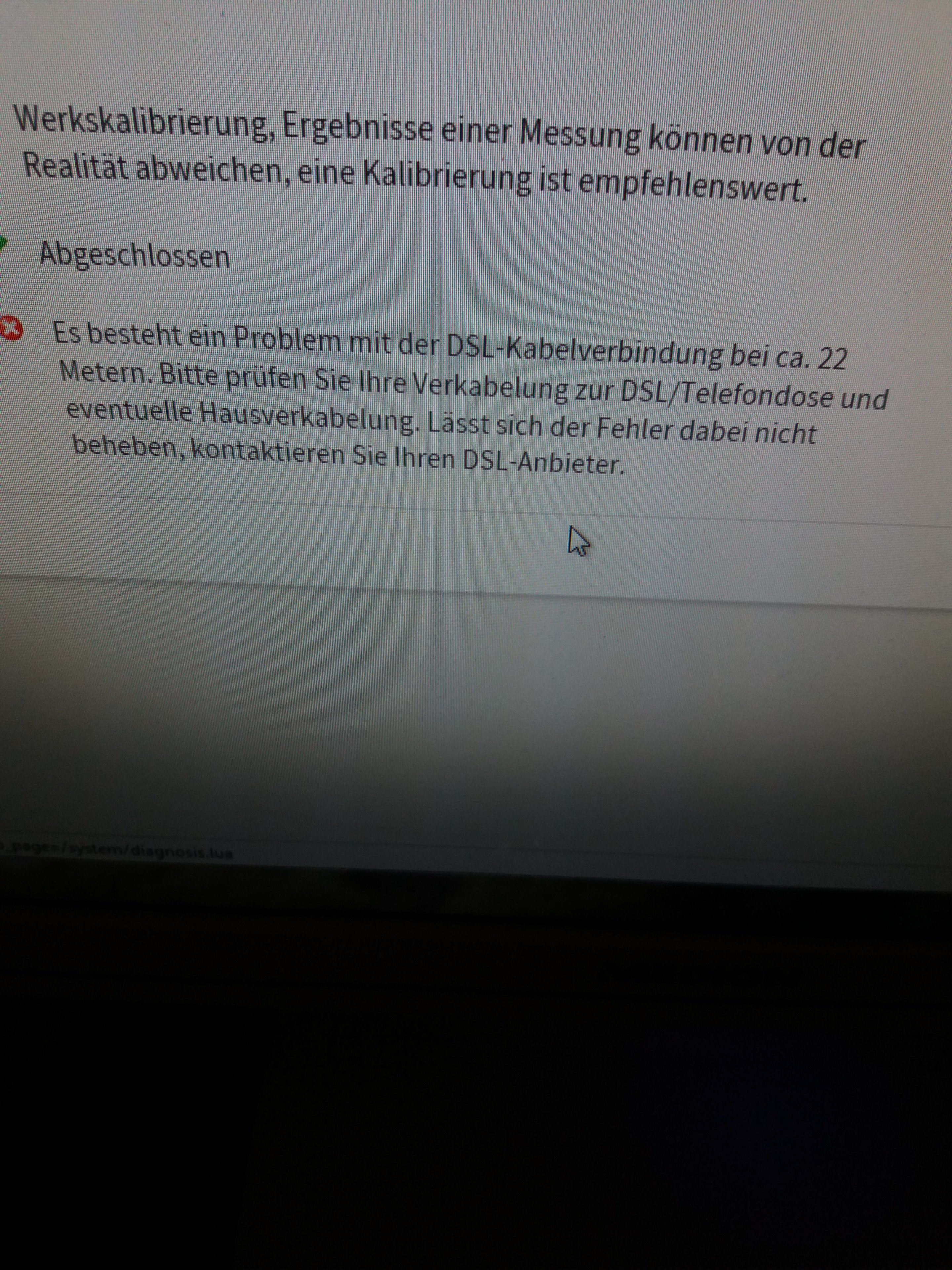

Habe bei der Fritzbox mal die Diagnose gestartet. Bei Internetverbindung steht: IPv4 nicht verbunden und IPv6 nicht verbunden.
DSL-Verbindung unterbrochen - Leitungstest ausführen.

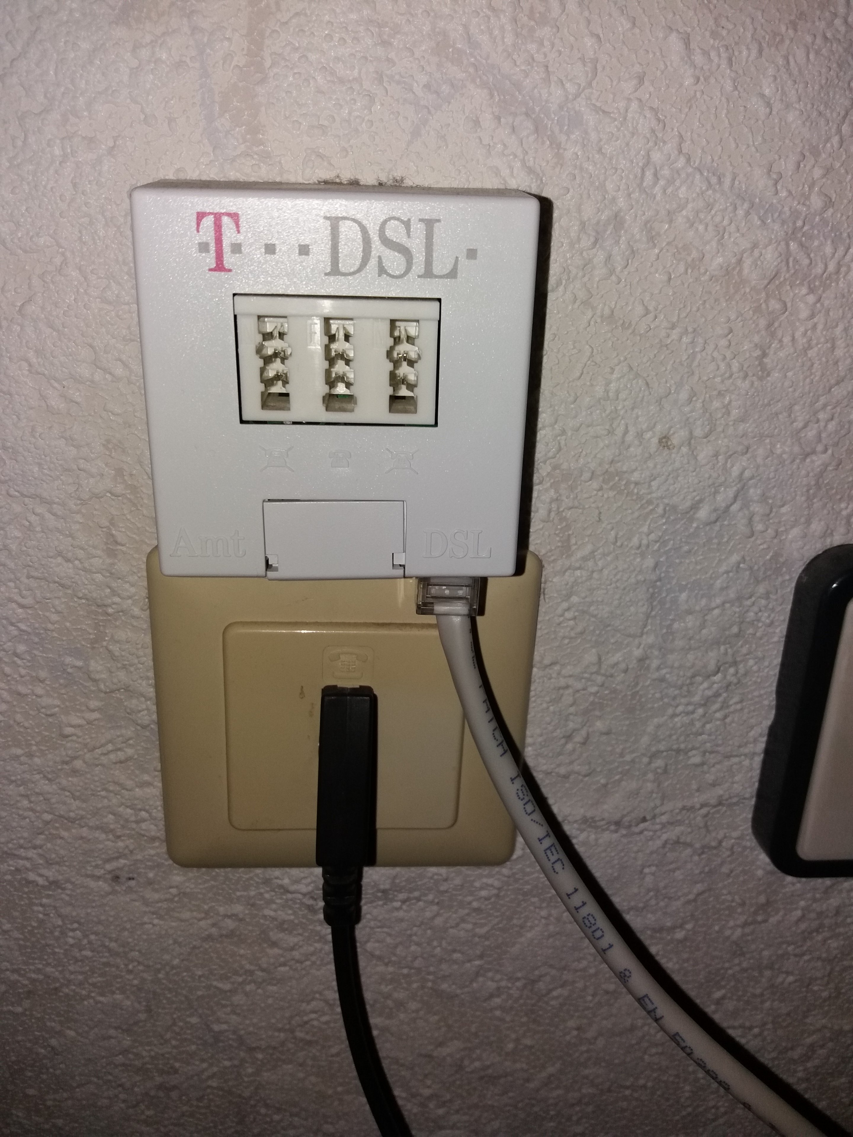

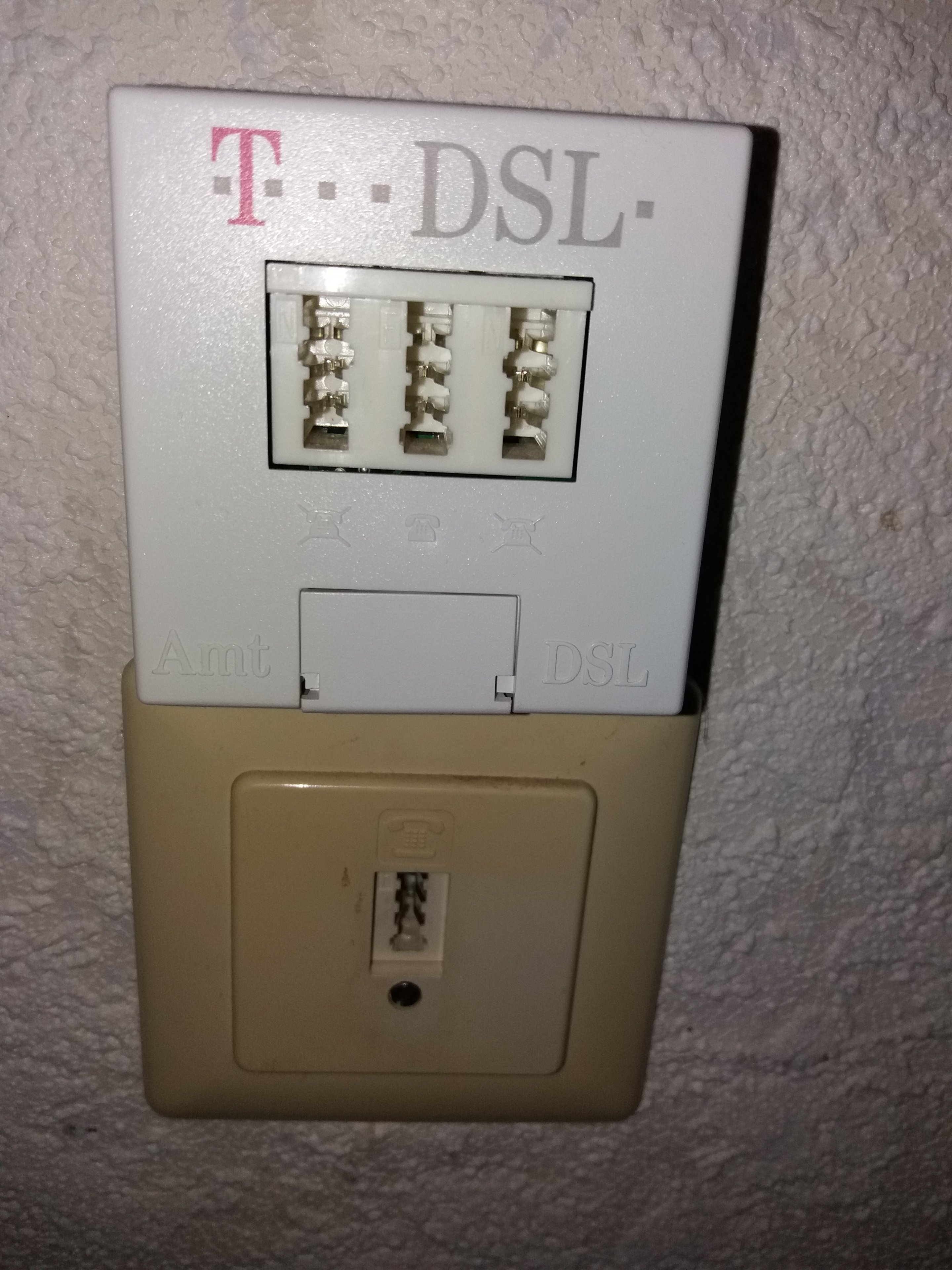

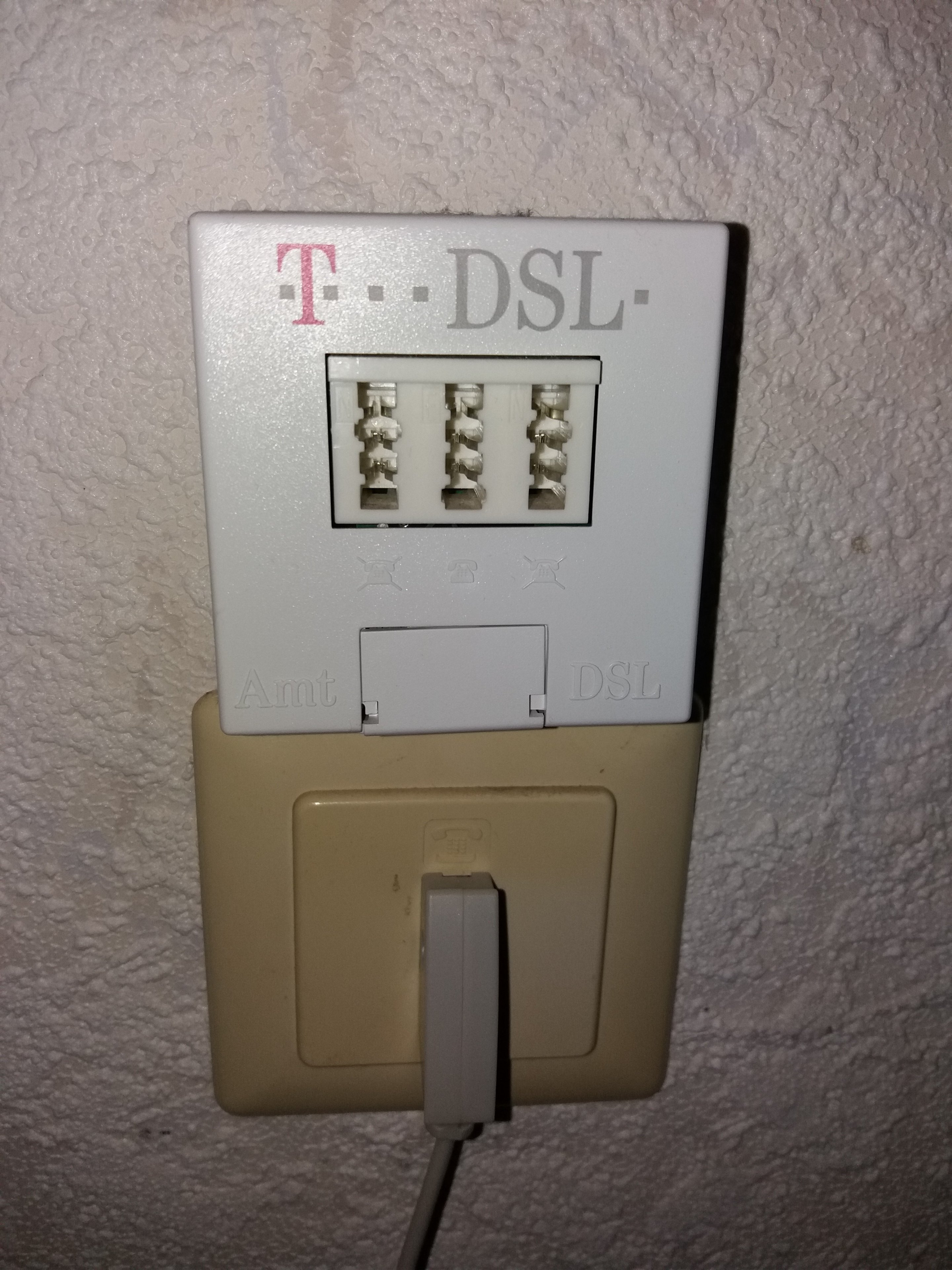

Habe mal ein paar Bilder zur Info hochgeladen.
Uuuh wer hat denn den Schmarn Verkabelt?
Ein fest verdrahteter Splitter wo aber das Telefonsignal dennoch aus der TAE und nicht aus dem Splitter genommen wird . .
Versuch ma testweise das DSL-Kabel in den DSL-Anschluss unten am Splitter zu stecken, vielleicht hast du glück.
Also, wir waren es nicht.
Habe das mal versucht mit dem DSL-Kabel in den DSL Splitteranschluss, geht nicht.

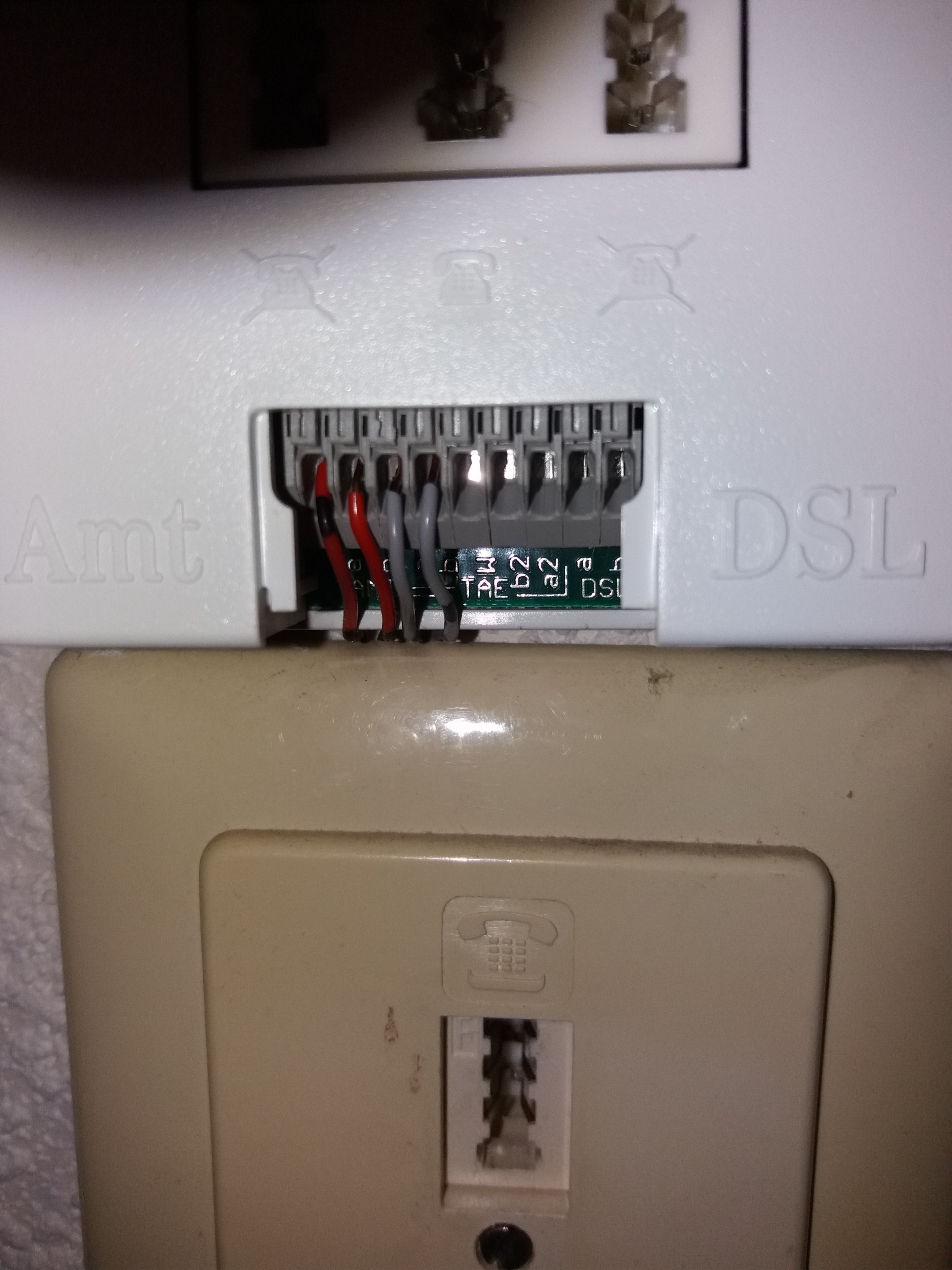

Hi,
kannst bei Gelegenheit mal nachschauen, ob evtl. die zwei Drähte vom APL auf den Splitter geklemmt wurden und an diesen dann die TAE Dose?
Evtl. reicht es sogar, wenn du die weiße Abdeckung unterhalb der TAE-Buchsen des Splitters entfernst.

schau mal bitte bei dem Bild, ob dem so ist.
Hi,
jop ist, wie ich vermutet habe. Der Splitter ist auf die AMT-Leitung geklemmt und an diesen dann die TAE-Dose.
Den Splitter kannst du abklemmen und die beiden roten Drähte kommen dann direkt an die TAE-Dose (Klemme 1 & 2)
Reaktionen: highks, sonata und Plutos
Genau. Und dann von der tae direkt an den Router. Dürfte dann ein Signal kommen.
