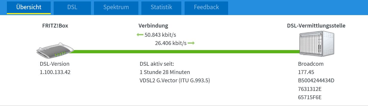

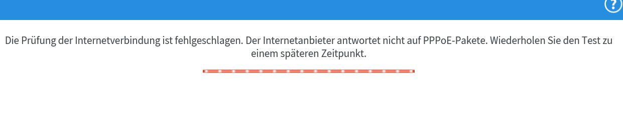

Hallo Zusammen,
am 02.08 sollte bei uns DSL auf VDSL umgestellt werden. Die neue FB 7490 wurde angeschlossen jedoch habe ich seit dem immer den Fehler : "PPPOE-Pakete" Zeitüberschreitung.
DSL ist laut der FB auch Synchron mit dem DSL Verteiler verbunden, jedoch kann ich mich nicht mit meinen Vodafone LogIn Daten anmelden und so eine Verbindung zum Internet herstellen. (Leitung läuft wohl mit 51k / 27k ?)
Vodafone ist Informiert, aber seit dem mir am 03.08 gesagt wurde das ein Techniker der Telekom raus geschickt wird hab ich nichts mehr gehört.
Was denkt ihr? Woran könnte das liegen? Ich geh mal von einem falsch geschalteten oder defekten Port im Verteiler aus ? Die FB wurde direkt am Tag darauf gegen eine andere NEUE ausgetauscht, jedoch ohne Erfolg . . .
Vielleicht hat das ja jemand selbst schon durch gemacht? Kann man eig. sehen wo der nächster Verteiler in meiner Nähe ist? (habe zwar nur ca. 100m entfernt von mir einen stehen, weiß aber nicht ob der dann auch für unsere Str. zuständig ist? Hat mittlerweile auch die Kühlschlitze am Boden was ja bei VDSL nachgerüstet wird)
Grüße

Bei mir war es ein defekter Port.
Vodafone anrufen und mitteilen das ein PPPOE-Fehler vorliegt. Die sollen ein Telekomiker beauftragen der dich im Kasten auf einen neuen Port schaltet
die 7490 schafft VDSL locker aber wenn es Probleme bei der Leitung gibt da muß VF ran

hatte das auch diese woche
hatte neueste firmware für router drauf gemacht die 6.69
konnte mich nicht einlogen
mit Modeminstallationscode nicht ver binden
immer ppoe fehler
hab dann vodafone angerufen
sollen mit bitte manual zugangs daten geben
also benutzer name
passwort
und zugangs passwort für telefonie
und das wars
jetzt geht es ohne problemme
am alles war die neueste firmware schuld von avm
oder nimmst alte
oder nur mit zugangs daten verbinden
ohne Modeminstallationscode
Was hat die Telekom damit zu tun? Wie man an der Geschwindigkeit sieht, ist es keine Telekom Technik, ein solches Profil gibt es da nicht.
Davon abgesehen, auf Zuruf eines Kunden, egal, ob der Endkunde oder Reseller ist, wird generell kein Port pauschal umgeschaltet, nur weil sich Mancher für einen Experten hält.
Hauptsache, jeder Komiker gibt erst einmal seinen Senf dazu.

hantelfix schrieb:
hatte neueste firmware für router drauf gemacht die 6.69...
Ergänzung vom 05.08.2016 18:33 Uhr: am alles war die neueste firmware schuld von avm
Du weist schon, dass es eine Laborfirmware ist?
Siehe AVM
Wichtiger Hinweis
Diese Laborversion hat Betastatus. Sie ist nicht geeignet für 7490-Editionen, die direkt vom Internetanbieter ausgeliefert wurden, ausgenommen 1&1 Homeserver. Sie wurde von uns vor der Veröffentlichung in Standardumgebungen getestet, kann aber eventuell zu Fehlfunktionen führen. Für etwaige Schäden, die aus der Verwendung der Laborversion entstehen, übernimmt AVM keine Haftung. Sie können die FRITZ!Box jederzeit mit Hilfe des beiliegenden Windows-Programms "recover.exe" (im *.zip) wieder auf das offizielle FRITZ!OS umstellen.
