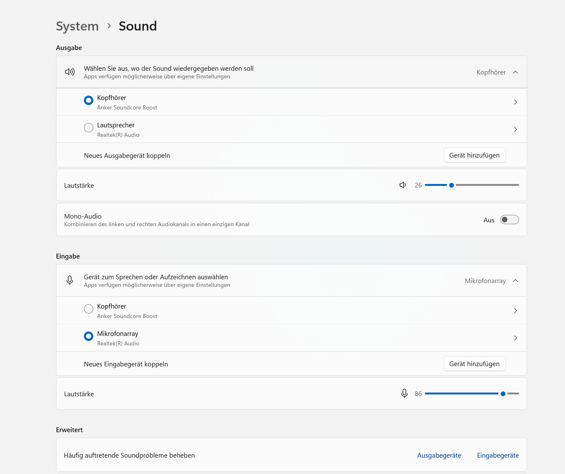

Eigentlich sieht es eher so aus, als wäre lediglich nach der Treiberinstallation der falsche Soundausgang gewählt. Da ich kein Windows 11 hab, kann ich aber konkret nichts zeige aktuell.
Ist das richtige Ausgabegerät ausgewählt?

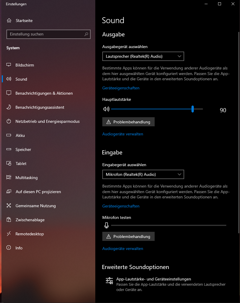

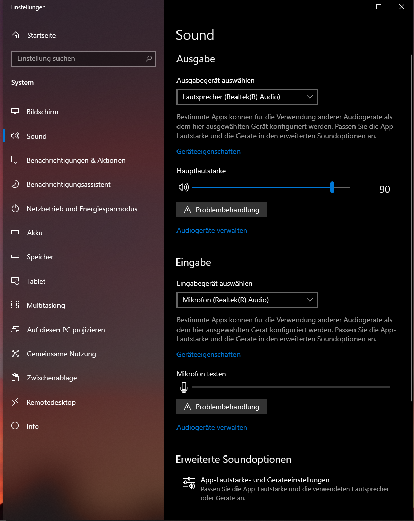

System ist jetzt wieder Windows 10.
Ausgabegerät sollte der Lautsprecher sein.
Kopfhörer sind nicht angeschlossen

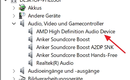

Schau mal ob im Gerätemanager noch was anderes werkelt und deaktiviere das.
