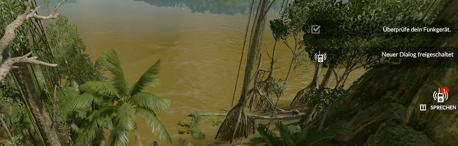

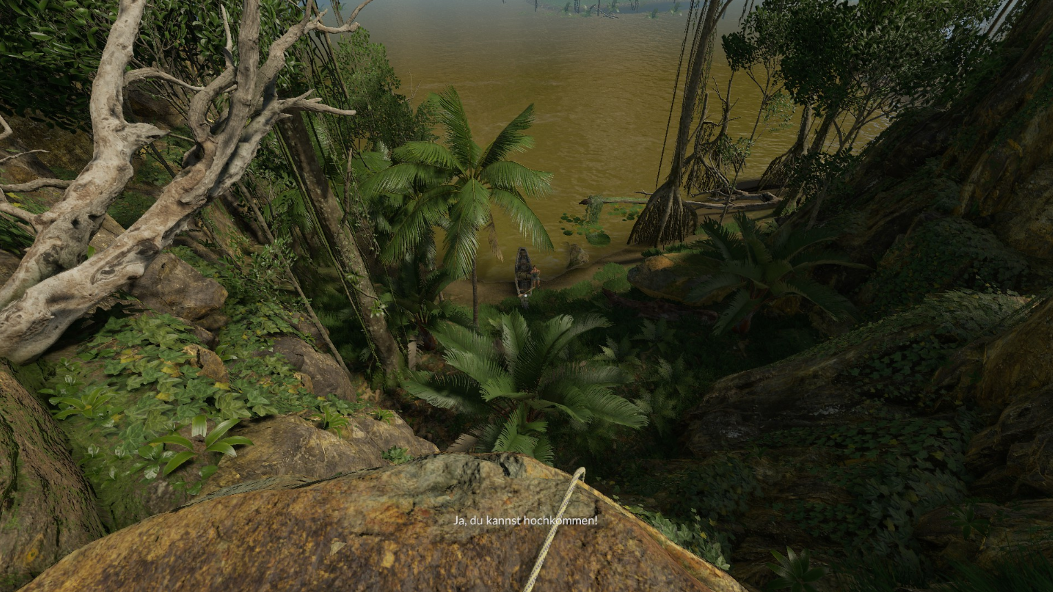

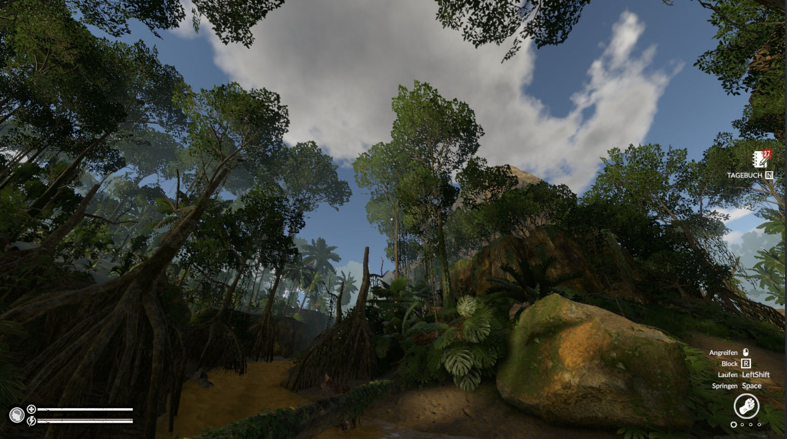

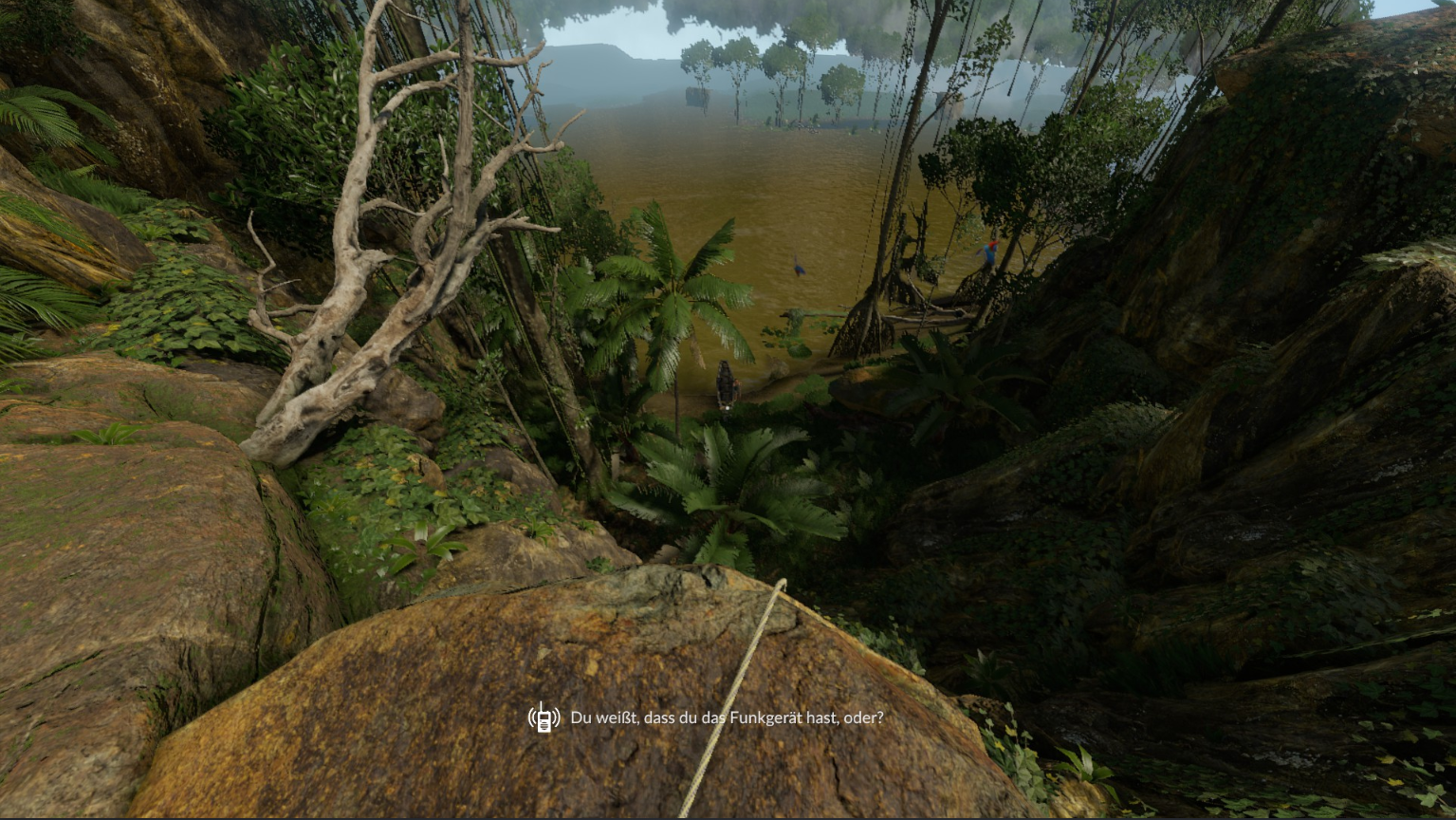

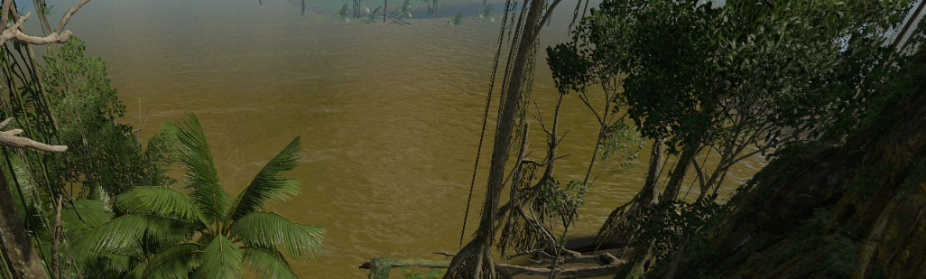

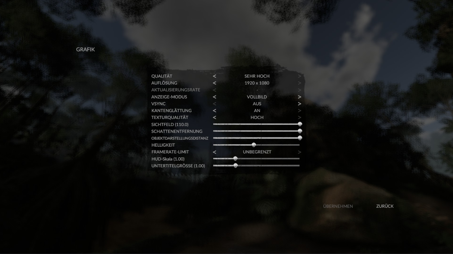

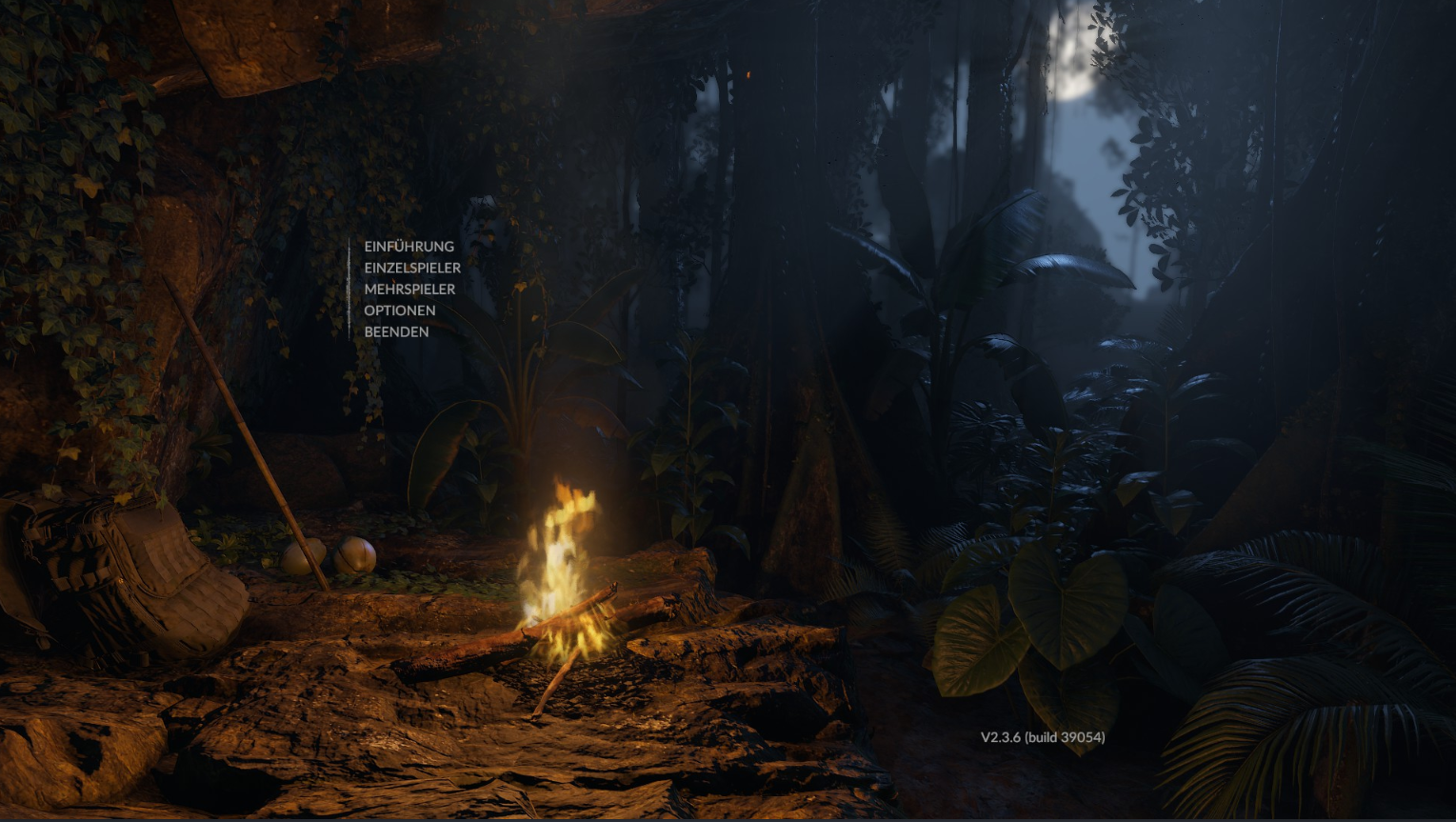

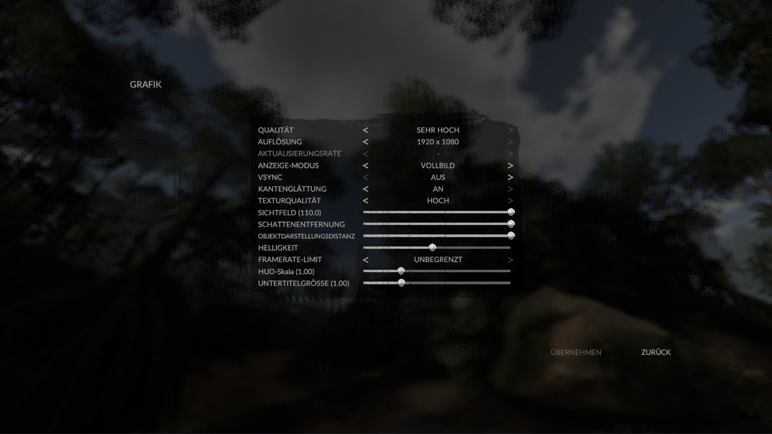

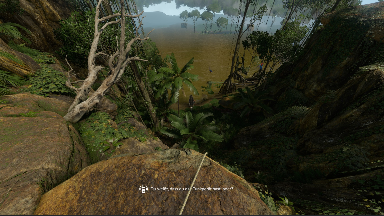

Hallo, ich habe vor ein paar Tagen meine GPU und CPU übertaktet. Der Grund war, dass ich mir einen 1440p Monitor bestellt habe und ich, wie man sich denken kann, mehr Performance herausholen wollte. Ich habe langsam in 10 MHz schritten angefangen zu übertakten, biss das System stabil war (CPU 5.1 GHz/GPU 2000 MHz). Nun habe ich ein paar Spiele getestet, mit Erfolg (hatte 5-10 FPS mehr) Temperatur hat auch gepasst. Dann ist mir aufgefallen das Schatten und Objekte spät laden, ich kann sagen das dass vorher nicht so war. Also habe ich zur Sicherheit bei CPU und GPU wieder den Standardtakt laufen lassen. Ich starte das Spiel wieder (Green Hell) und habe direkt Panik bekommen. Auflösung war im Spiel auf 1080p gestellt, sah aber aus wie 144p. Und auch die Schatten sahen sehr komisch aus. Ich hoffe das ihr mir helfen könnt, werde ein paar Screenshots mit anlegen

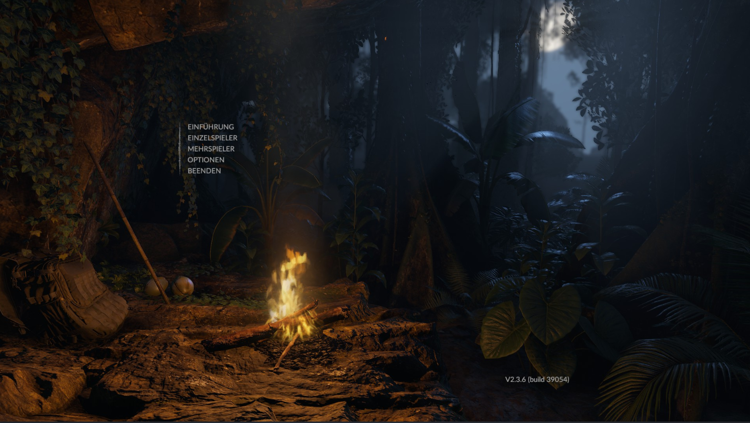

PS: im Start Menu von Green Hell sieht alles Normal aus.
Grafikkarten Treiber habe ich komplett Deinstalliert und wieder installiert hat leider nicht geholfen.

Das hört sich für mich nach dem Vram an.
Meine "Zotac Gaming GeForce RTX 2080 AMP Edition" + neuen Kühler, hat wohl den gleichen GDDR6 Speicher, könnte damit vergleichbar sein und läuft mit +45 MHZ GPU und +150 MHZ Vram noch stabil.
Wenn ich da +500, + 750 oder sogar +1000 MHZ den Vram erhöhe, läuft das höchstens in einem kurzen Benchmark noch gut, aber nicht mehr im Game.
Wie hoch hast du den Vram ( Memory Clock ) getaktet?
Ich hoffe nicht auf +2000 MHZ!
Was genau hast du bei der GPU übertaktet und wie viel?

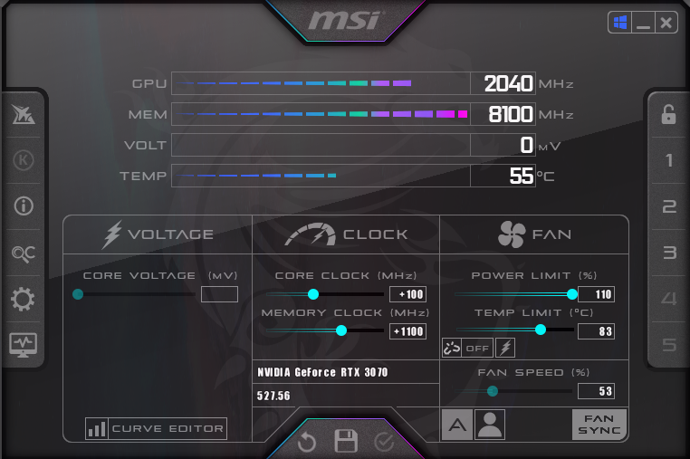

Hallo, danke erstmal für die Antwort. Ich habe den Core Clock auf + 100MHz und den Memory Clock auf + 1100 MHz gemacht.
Also insgesamt im vollen Betrieb : Core Clock 2040 MHz
Memory Clock 8100 MHz

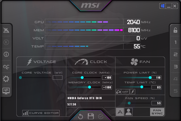

Die +1100 MHZ Memory Clock waren wohl schon zu viel und sicher sollten +150 - 200 MHZ im Game sein.
Beim Core Clock +45 MHZ, vielleicht auch mehr, weil deine GPU eben eine andere ist.
Wie sieht es damit aus, wenn du mit diesem Takt im Game bist?

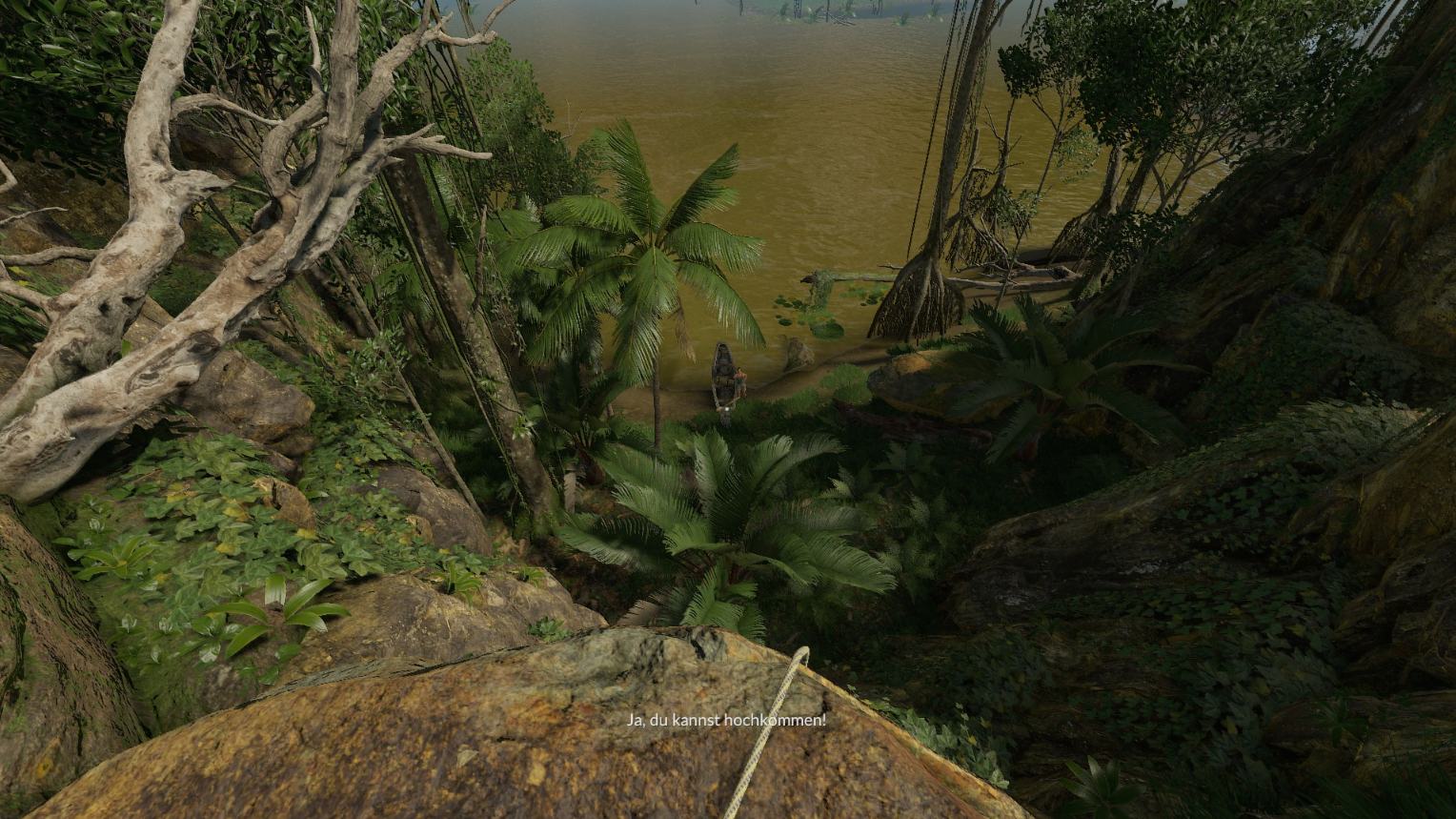

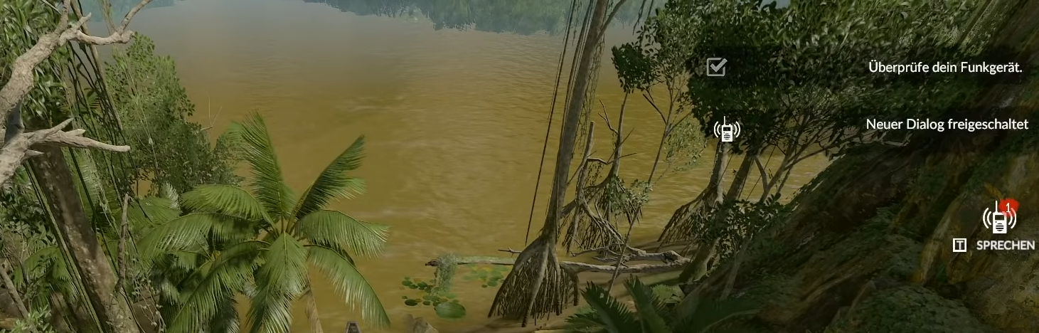

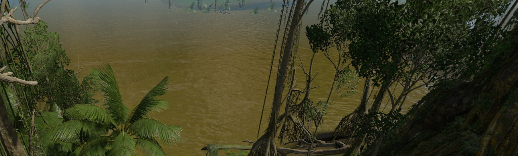

Okay, ich würde sagen, es ist schon mal ein bisschen besser geworden aber noch nicht perfekt. =)
Reaktionen: Kitty26
Ok, also ist es die richtige Richtung.
Wenn es bei beiden, sowohl GPU, als auch Memory Clock nicht anders geht, entweder +45 MHZ bei der GPU lassen oder auf +35 MHZ gehen und Memory Clock auf +125 MHZ.

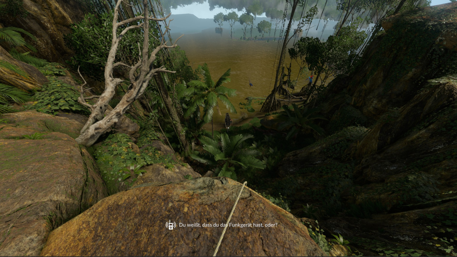

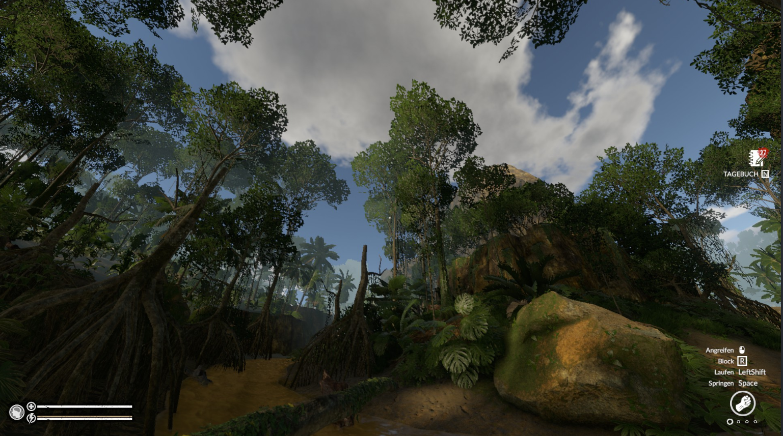

Okay, danke für die schnelle Hilfe. Leider ist mir jetzt aufgefallen, dass die Betrachtungsdistanz bei anderen, die das Spiel spielen anders/besser ist. xD
Das Schlechtere von beiden ist meins
Ich wüßte nicht, was das mit der Übertaktung deines Systems zu tun hat!? Wenn Objekte, Texturen und Schatten relativ spät geladen werden, dann ist das ein Problem mit der Spieleengine, den Einstellungen im Spiel oder ein generelles Problem mit dem Grafikkartentreiber oder der Kommunikation zwischen der CPU und der GPU.
Reaktionen: Melu76
Hi, du hast recht. Ich habe mal nachgeguckt und Green Hell hatte ein Update wo sie die Performance verbessert haben. Also haben sie einfach die Betrachtungsdistanz bei jeden verringert.
Lange Rede kurzer Sinn, es läuft wieder alles top :)
