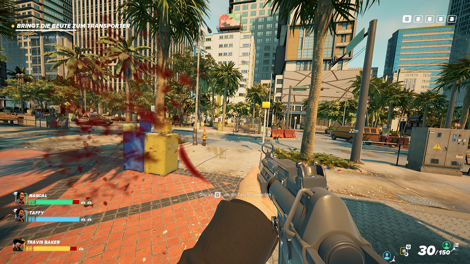

Seit einiger Zeit viel mir auf, dass die Grafik in Spielen auf Entfernung unscharf und pixelig ist.
Ursprünglich habe Ich dieses Problem in Modern Warfare 2 bemerkt, nun da Ich bemerkt habe das dieses Problem nicht nur in MW2 auftritt und ich keine Lösung finde wende Ich mich an euch.
Ich habe bereits den Treiber aktualisiert und bei GeForce Experience versucht die Grafik für diese Spiele optimieren lassen, dies half jedoch nicht.
Anbei ein Screenshot aus dem Spiel Crime Boss: Rockay City
Danke im Voraus!

Wie Depth of Field sieht das zwar nicht gerade aus, aber schau mal in den Einstellungen zum Spiel, ob die Option evtl. aktiviert ist. Oder eine Option, die Details in Zusammenhang mit Entfernung regelt.
Ansonsten runter mit Geforce Experience und alle Einstellungen im Spiel selber vornehmen.
Die Grafik auf Entfernung und Objekt z.B die Ampel
Weiter entfernte Objekte sich immer in schlechtere Qualität um Arbeit zu sparen und Depth of field/Tiefenunschärfe oder wie auch immer es benannt ist mach Dinge außerhalb des Fokus unscharf um eine Kameralinse zu imitieren.

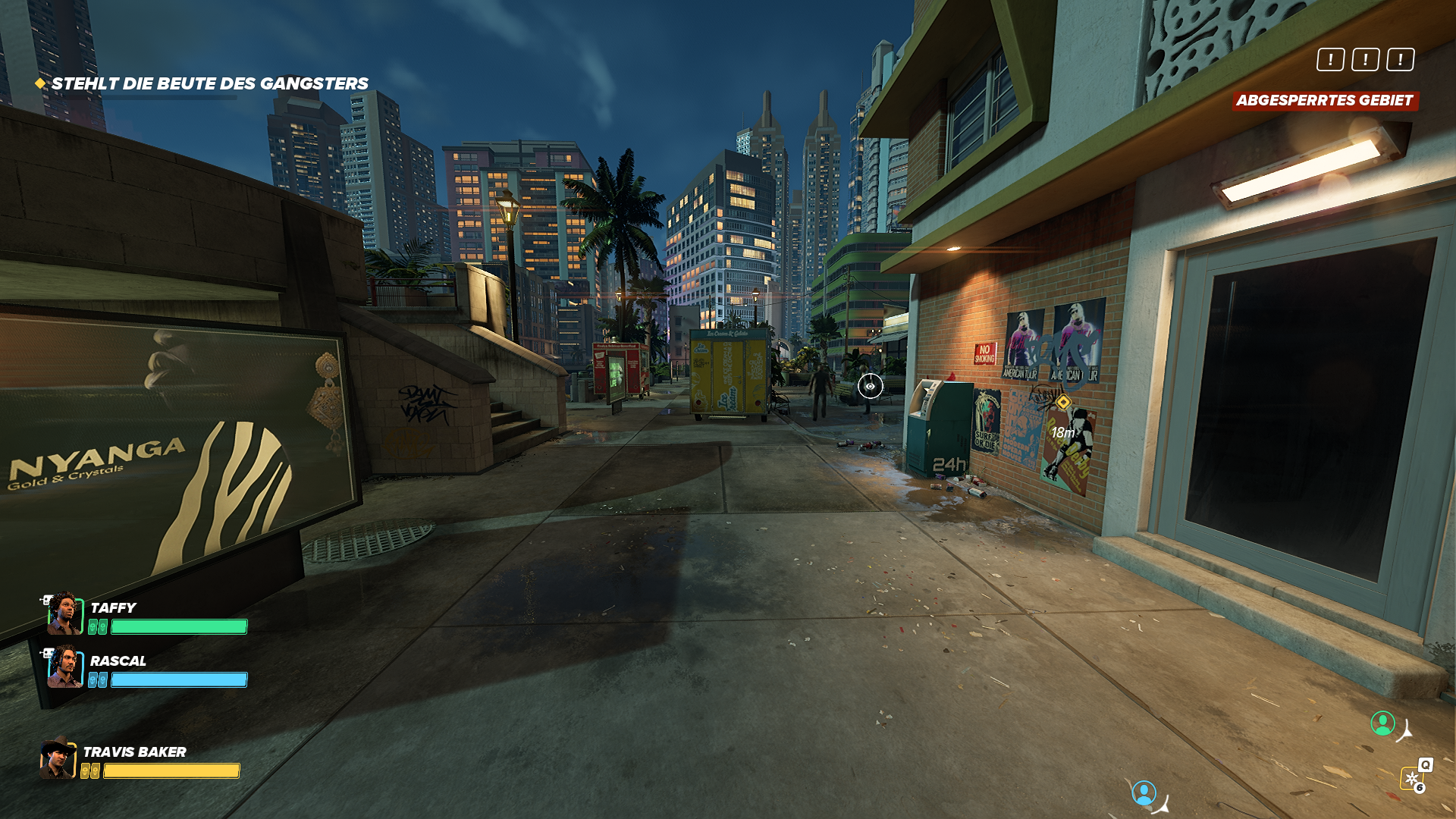

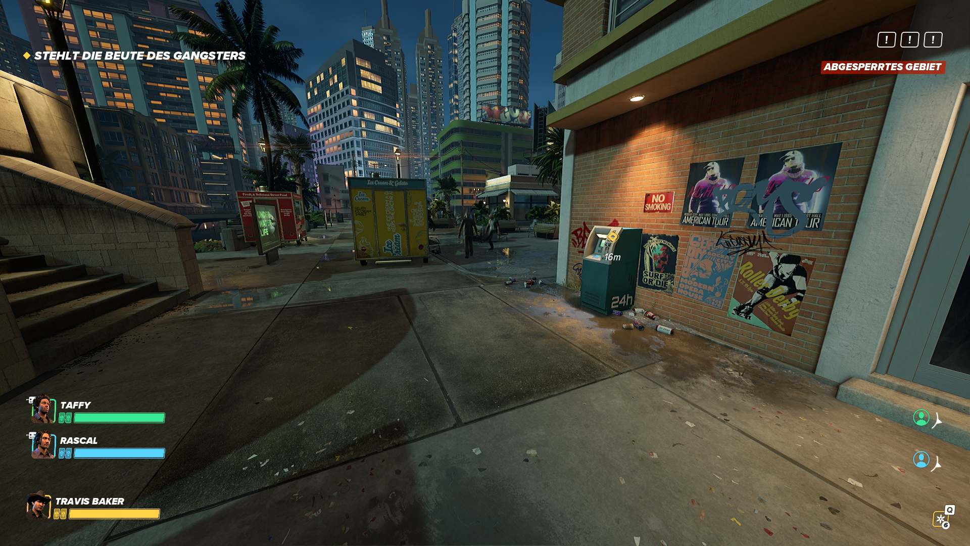

Ich bin generell auf diesem Gebiet sehr unwissend, bin jedoch der Meinung das man z.B bei dem Screenshot die Menschen sehr unscharf sieht.

Das wirkt wie auf Fotos, wo der Focus auf ein Motiv scharf gestellt wurde und damit der Rest eine Unschärfe erfährt (leichter Bokeh-Effekt).

Also die Menschen (oder evtl alle sich bewegenden Objekte?) sehen finde ich auch seltsam unscharf aus. Kenne aber natürlich das Spiel nicht.
