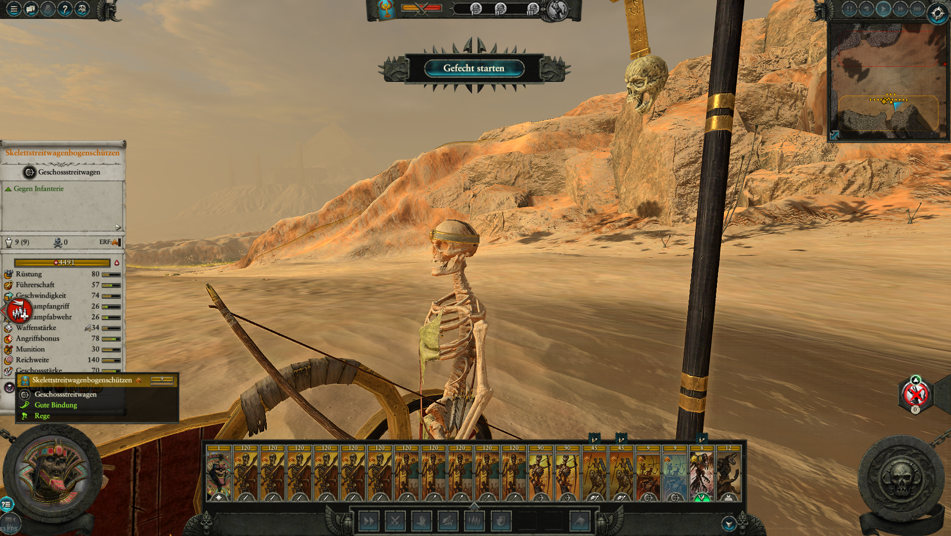

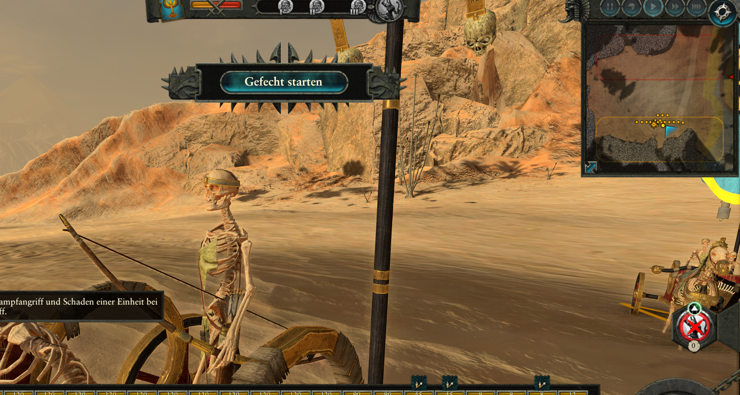

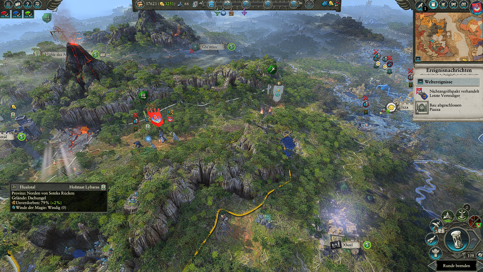

Ich bin am verzweifeln... Seit Monaten habe ich das Problem, das Spiele bei mir einfach nicht scharf und teilweise hässlich aussehen, als wäre irgend ein Filter über dem Bildschirm. Manchmal habe ich das Gefühl, als wäre alles verschwommen und nicht scharf z.b. bei Half-Life: Alxy in der VR-Bille ist ihre Hand und die Waffe sehr unscharf bzw matschig / bei Dirt Rally 2.0. ist das Cockpit unscharf. Bei Total War: Warhammer 2 ist es anders, dort sieht man richtige Pixel und es ist einfach hässlich. Alle Spiele spiele ich auf Hohen/Ultra-Einstellungen und mit der empfohlenen Auflösung. Alle Treiber sind aktuell; PC wird nicht zu heiß und ist nicht mal ein Jahr alt.
Mein Monitor läuft auf der empfohlenen Auflösung (Displayport) 1920x1080 bei 280mhz (zocke Egoshooter u.a.), jedoch kann ich dort diverse Einstellungen einstellen, das Bild ändert sich nicht. Habe auch schon am TV mal angeschlossen, keine anderes Ergebnis. Texte kann man gut lesen.

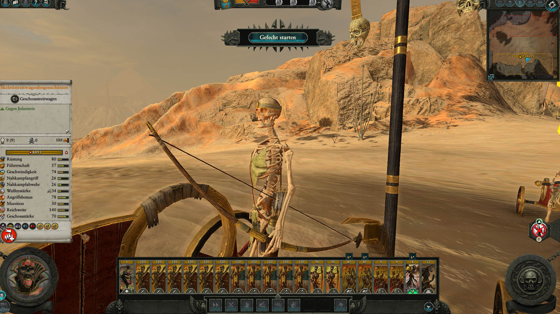

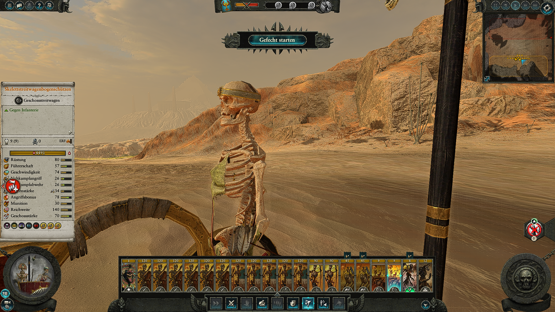

Im Anhang sind Bilder die ich mit dem SnippingTool erstellt habe. Man beachte bitte bei dem Bild mit dem Skelett rechts am Stab die fetten Pixel oder die weißen Pfeile beim letzten Bild sind verpixelt :-( Wie gesagt, die Probleme habe ich nicht nur bei dem Spiel.

Hast du auf dem Desktop auch das Problem? Jap, sieht für mich aus als ob ein "Müll-Filter" über den Spielen liegt, Treiber komplett zurücksetzen also alle Einstellungen auf default und den evtl. neu installieren, hast du ein ein Drittprogramm was an der Grafik oder so was macht, evtl. Monitorsoftware? Den HDMI - Anschluss mal probieren? Der Monitor ist an der Karte und nicht am Mainboard angeschlossen, richtig? Wenn das nicht hilft Windows neu installieren und wenn das nicht hilft ist irgendwas mit der Karte.
E: Mit der VR Brille auch... Hmja, wenn keine Drittsoftware und Treiber zurücksetzen nichts bringt dann Neuinstallation.
E2: Auch am TV und Schrift geht alles im Desktopbetrieb dann wohl keine Probleme... Karte bzw. Treibereinstellungen, tippe auf die Einstellungen oder Drittsoftware die da etwas "tweakt" aber da hast du nichts? Dann Treibereinstellungen.

Für mich sieht dass so aus als hättest du Nividea Sharping auf Maximum gestellt da hatte ich ein ähnliches Ergebnis.
Reaktionen: irgendsonOpfA
Finde auch dass es wie ein übertriebener Schärfefilter aussieht. Hast du überprüft ob du irgendwelche Nvidia freestyle Filter aktiviert hast? Drück mal in Game alt+F3 dann erscheint das Overlay wo du die Filter einstellen kannst.

Sieht mir auch nach extrem hoher Schärfe aus. Würde hierzu nochmal im Treiber oder falls genutzt, Nvidia Freestyle schauen.
Sieht für mich auch nach 2 Möglichen Quellen aus:
1. Nvidia Sharpening übertrieben. Einzustellen in der Nvidia Systemsteuerung. (Wirkt erst nach Spielneustart, glaube ich) Auch da kannst du oben rechts "Standardwerte wiederherstellen" verwenden.
und 2. Monitoreinstellungen. Da gibts im jeweiligen OSD oftmals auch Einstellungen die sich damit beschäftigen. Wenn mans nicht direkt findet, einfach mal den Monitor im OSD auf Werkseinstellungen setzen.

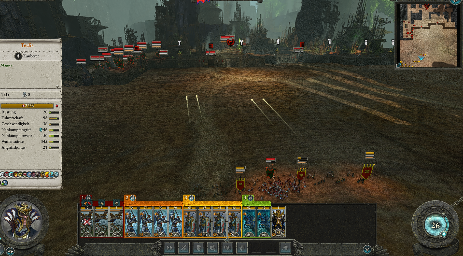

  6. Habe erstmal die 3D-Einstellungen so gelassen und bei "Bildeinstellungen mit Vorschau" den Reiter "Anwendung entscheiden lassen"
  7. Test im Spiel --> Spiel wirkt schärfer als Vorher, trotzdem verpixelt im Schattenbereich

Völlig richtig. In den ersten Screenshots sieht man, dass das Bild total überschärft ist. Es entstehen bei Überschärfung weiße und schwarze Ränder an kontrastreichen Kanten. Im letzten Screenshot ist es nicht so mehr übertrieben eingestellt, aber ich würde bei Warhammer keine Schärfung verwenden, weil das nur das Aliasing betont.
Zum Problem der allgemeinen Unschärfe am Monitor kann man nur sagen, dass die Auflösung von 1920x1080 für einen 27 Zoll Monitor so gering ist, dass man das bereits als unscharf bezeichnen kann, wenn man zu dicht davor sitzt. Warum HL Alyx allerdings auf der Brille unscharf ist, beantwortet das natürlich nicht.

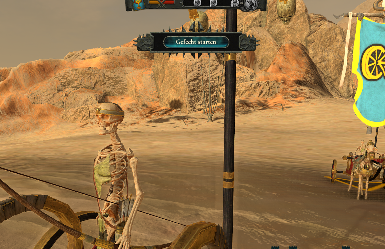

DSR an + Auflösung:
Ohne DSR:
