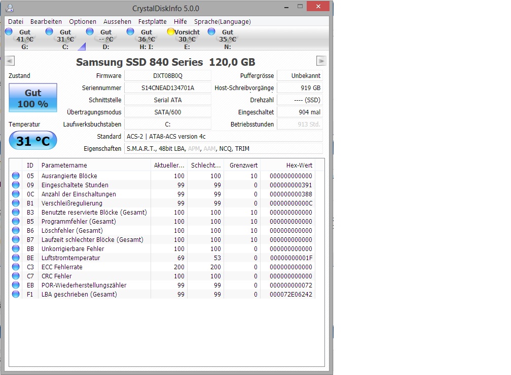

Poste bitte mal den Screen von CrystalDiskInfo, ziehe aber bitte das Fenster soweit auf, dass alle Attribute und auch die Hex-Werte bzw. Rohwerte vollständig sichtbar sind.

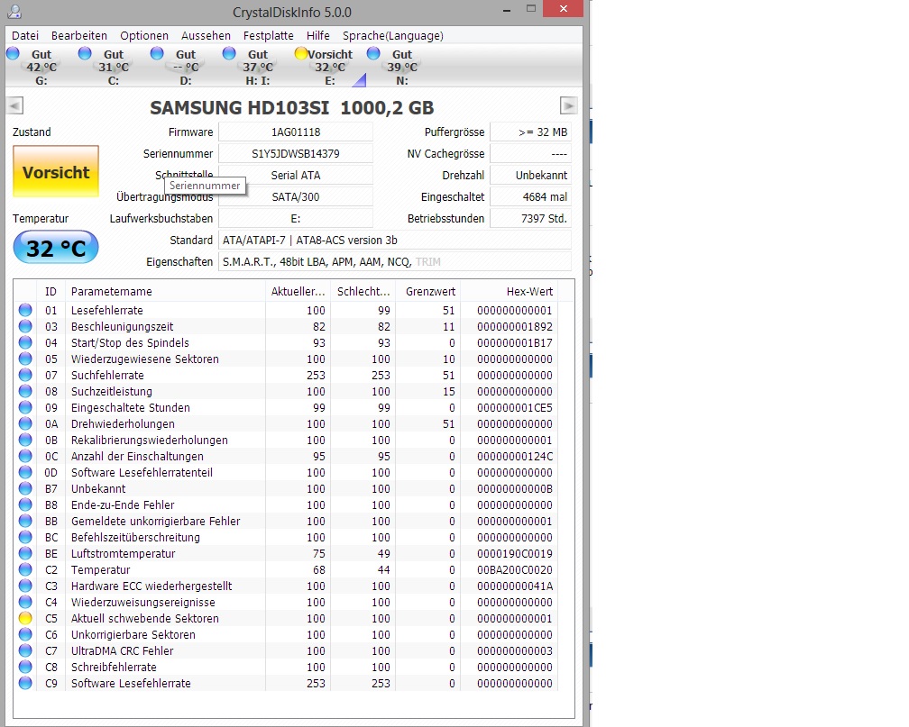

Die sieht gut aus, aber poste mal den Screen von E:, denn da wird Vorsicht angezeigt und das könnte die Ursache der Fehlermeldungen sein. Prüfe bei allen Platten, ob der Rohwert von C7 auch wirklich auf 0 steht, denn bei Ultra-DMA CRC Fehlern zeigt CDI nicht Vorischt an.

Ein schwebende Sektor, nicht schön aber nicht dramatisch. Dazu 3 Ultra-DMA CRC Fehler, was bei dem Hin- und Herstecken der Kabel schnell mal passieren kann. Behalte die Werte im Auge, wenn die Rohwerte von 05, C5 oder C7 steigen ist Vorsicht angesagt. Bei C7 wäre das SATA-Kabel zu prüfen, bei den anderen womöglich die Platte bald zu ersetzen, zumindest die Frequenz der Datensicherungen zu steigern.
