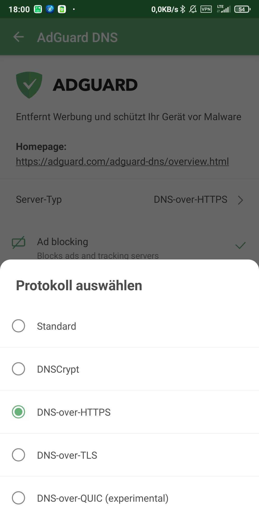

Der Adguard DNS müsste theoretisch gehen. Ist die Berechtigung für das lokale VPN beim Wechsel der Simkarte verloren gegangen?
Falls möglich mal als Protokoll DNS-over-HTTPS oder DNS-over-TLS auswählen, falls QUIC aktiviert ist.

HTTPS oder TLS sind Netzwerkprotokolle. HTTPS sollte bekannt sein. TLS ist Transport Layer Security.
Adguard hat mit QUIC was eigenes entwickelt, was aber wohl mit Bugs versehen ist. Z.B. beeinflusst es inbound requests ungewollt. Bei Wifi gibt es auch Probleme.
Ich habe Adguard nicht selbst in Verwendung und kann dir deshalb nicht genau sagen, wo du das Protokoll umstellen kannst.
Versuch es in Chrome mal über:
chrome://flags
Nach QUIC suchen -> deaktivieren

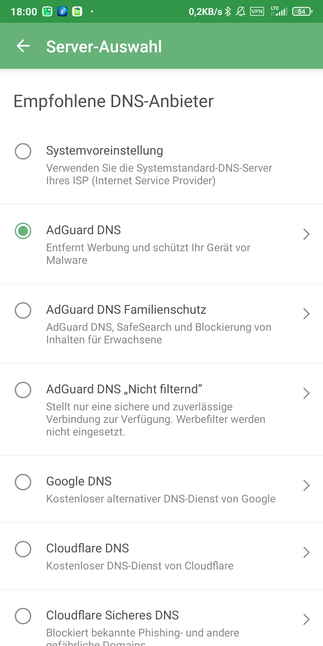

habe nun bei adguard den dns eingestellt und damit kann ich auch mit mobilen daten surfen.
@downforze
selbst den google dns kann man ganz normal in den optionen bei adguard auswählen
