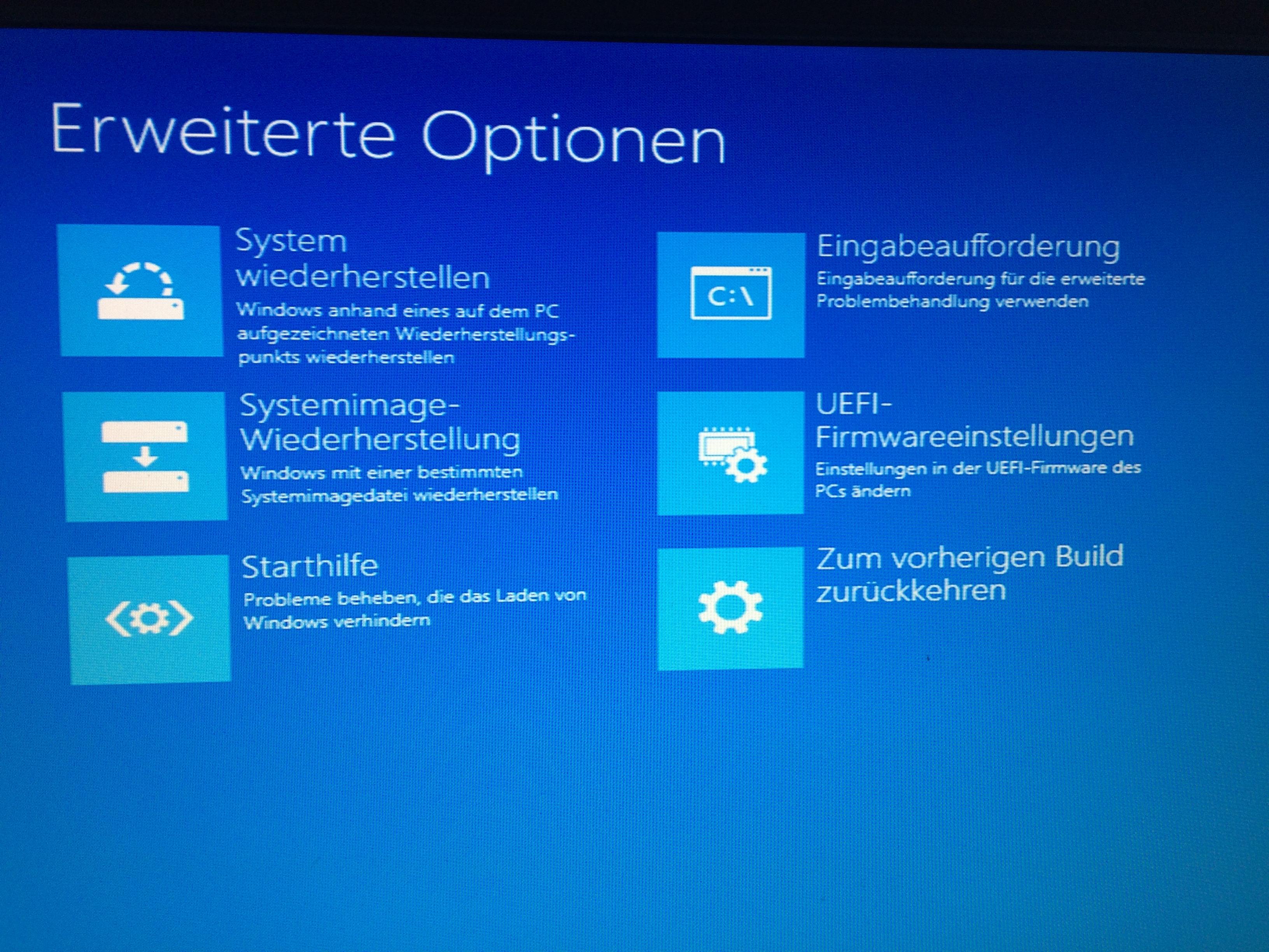

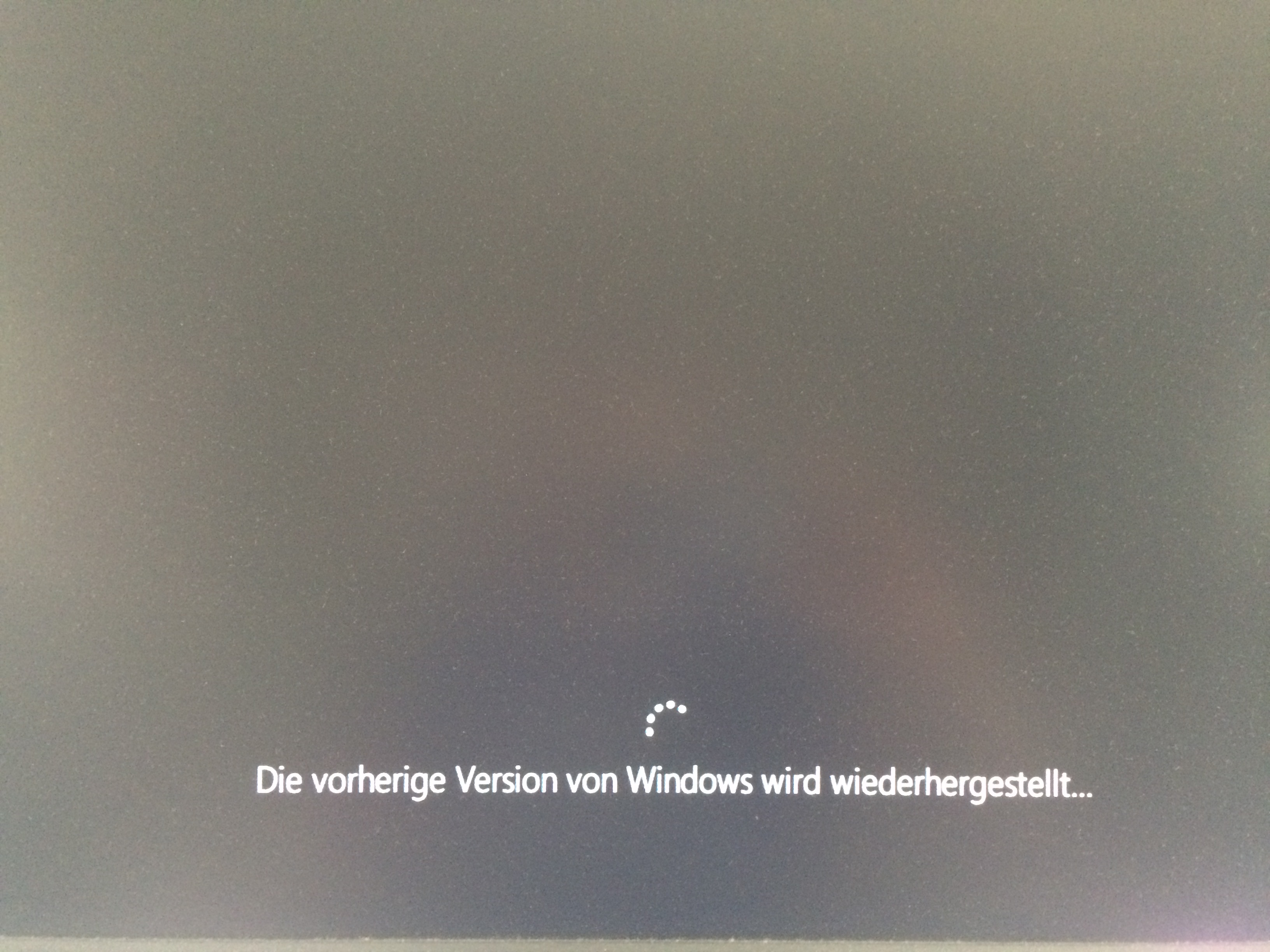

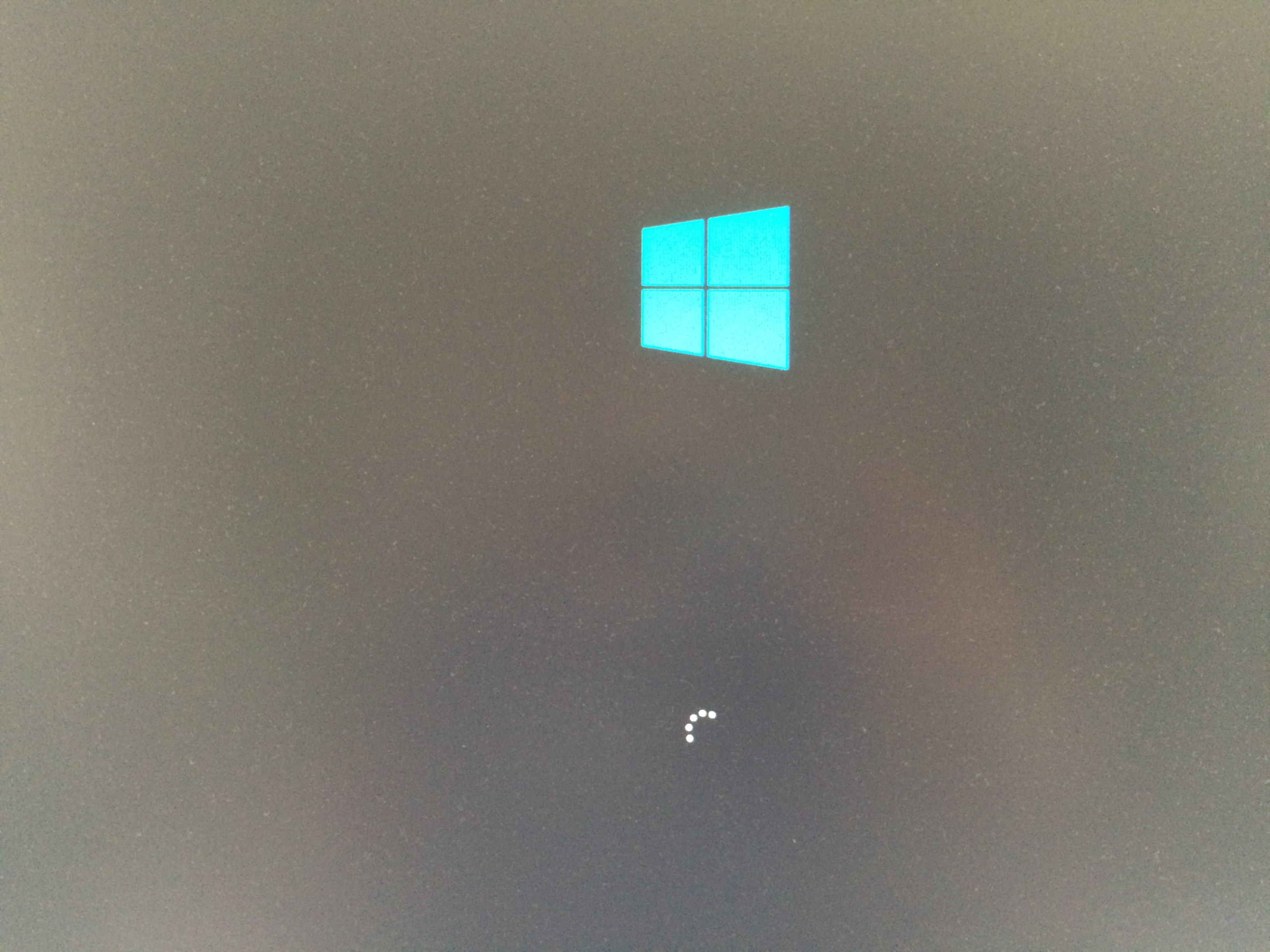

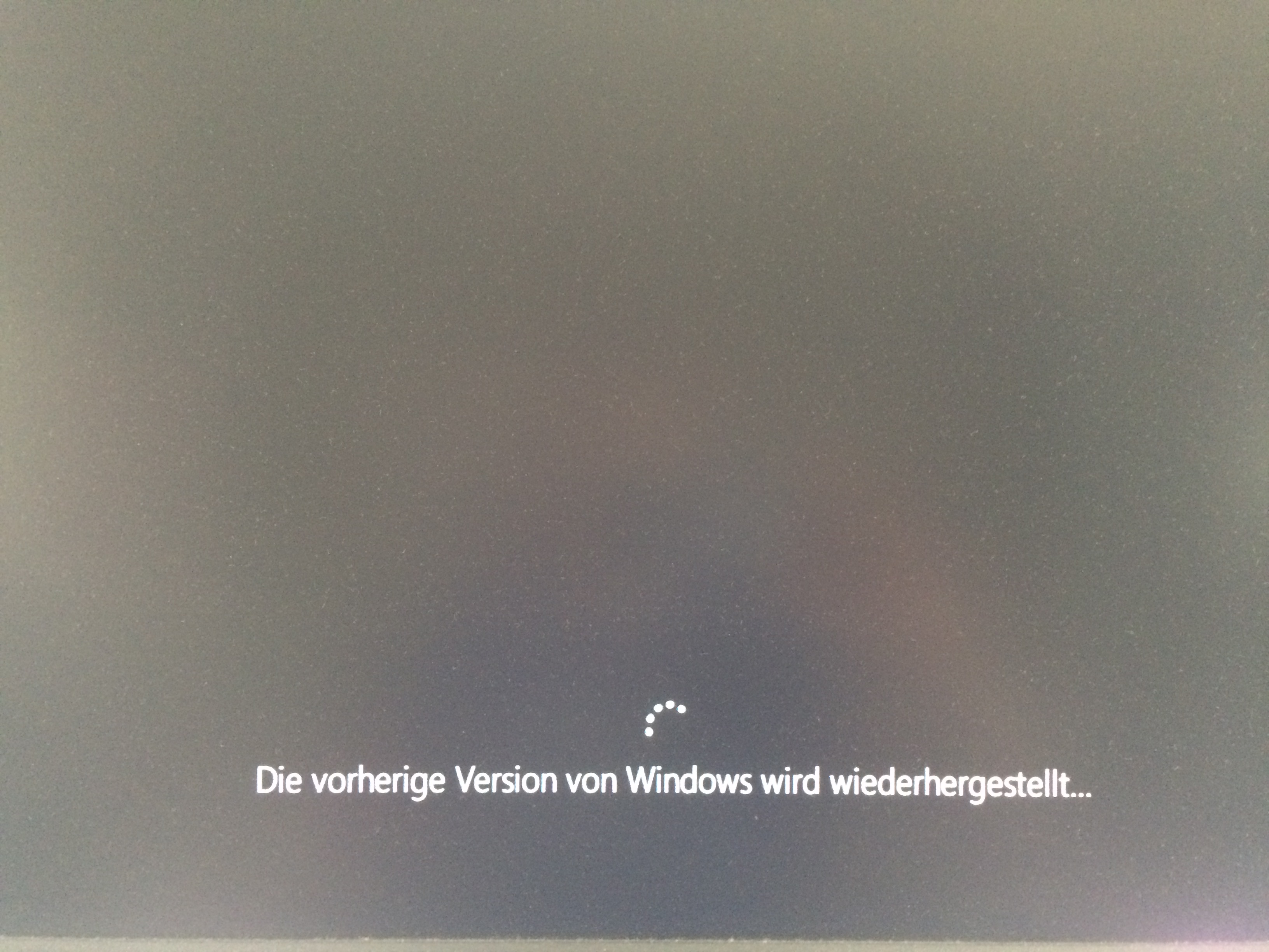

Nachdem ich einige Tage kein Internet hatte (etwa letzten Freitag bis Sonntag), installierte ich ein anstehendes Windows 10 update per "Aktualisieren und Neustarten". Bei dem anschließenden Neustart hängte sich mein Rechner auf und verfiel in einen ewigen Loop. Will meinen: Jedes Mal wenn ich meinen Rechner starte kommt noch das Windows Logo und folgender angehängter Screen. Nach einigen Sekunden startet der Rechner neu. Das wiederholt sich endlos.

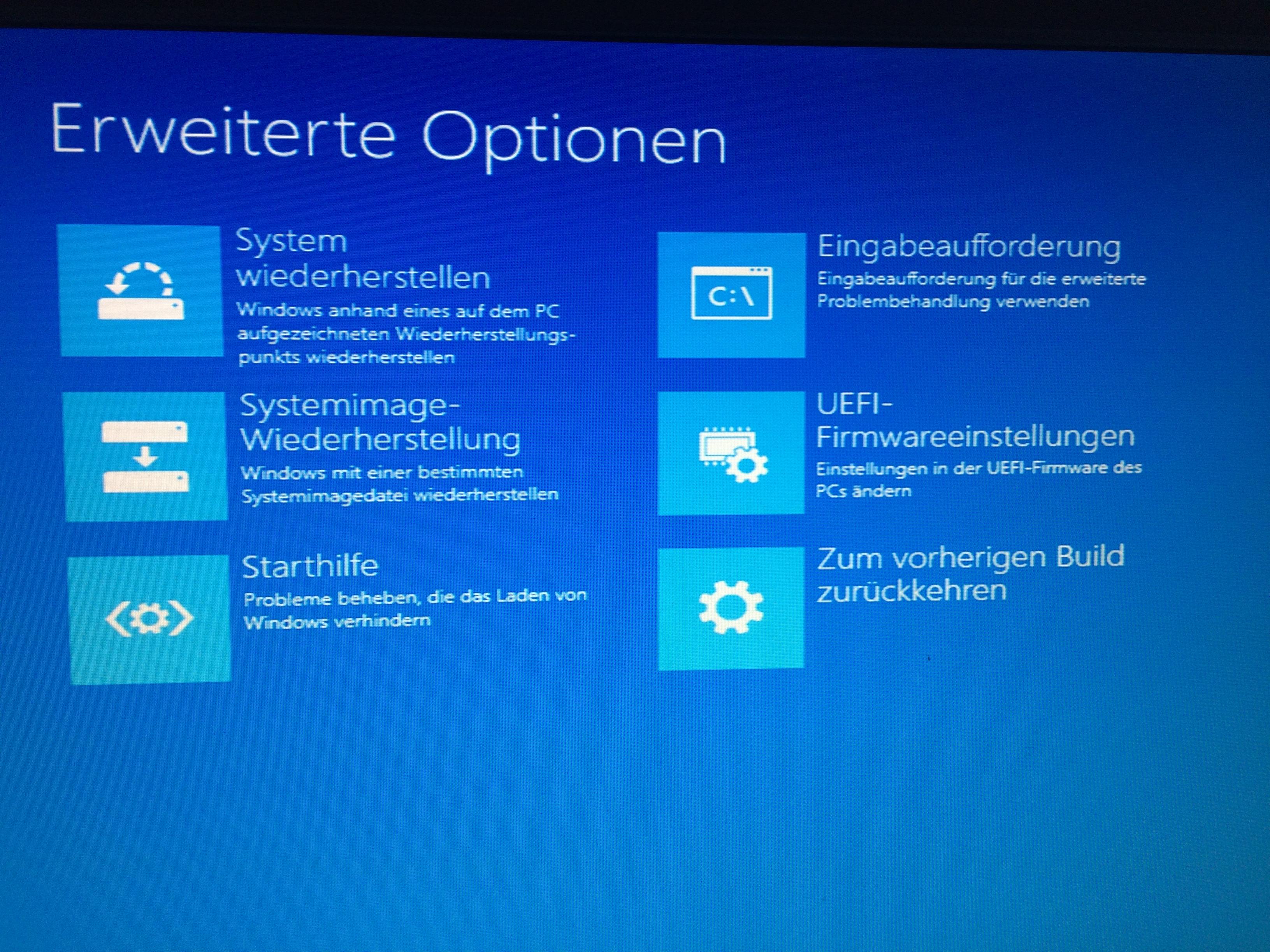

Obwohl ich schon Fast Boot ausgeschaltet habe, komme ich per Strg F8 nicht in den abgesicherten Modus.
Auch per Win Boot Stick komme ich über diesen Reparaturmodus nicht in den abgesicherten Modus, denn diese dort sonst eigentlich auftretenden Option (siehe Screenshot unten) taucht dort nicht auf.
Wat nu?

Da hats wohl irgendwas zerschossen. Installiere Windows 10 am besten neu. Bzw, wirst du wohl nicht drumrum kommen.

Das Problem ist, dass ich meinen Key gerade nicht parat habe und daher lieber das System nur zurücksetzen würde. Allerdings sagt er mir (bei Beibehaltung der persönlichen Daten), dass das Laufwerk gesperrt sei und daher nicht zurückgesetzt werden könne.
Wenn ich die andere Rücksetzoption auswähle (ohne persönlich Daten), dann sagt er mir, das ginge nicht, da "eine erforderliche Laufwerkspartition fehlt".
