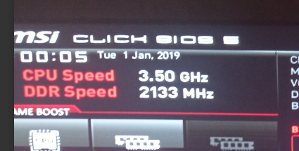

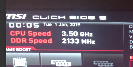

Ja, die richtet sich nach dem Datum im Bios.
Also 1 Januar 2019. Nach einigen Verbindungen mit dem Internet, dürfte sie sich dann aktualisieren.

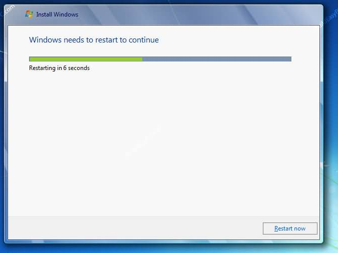

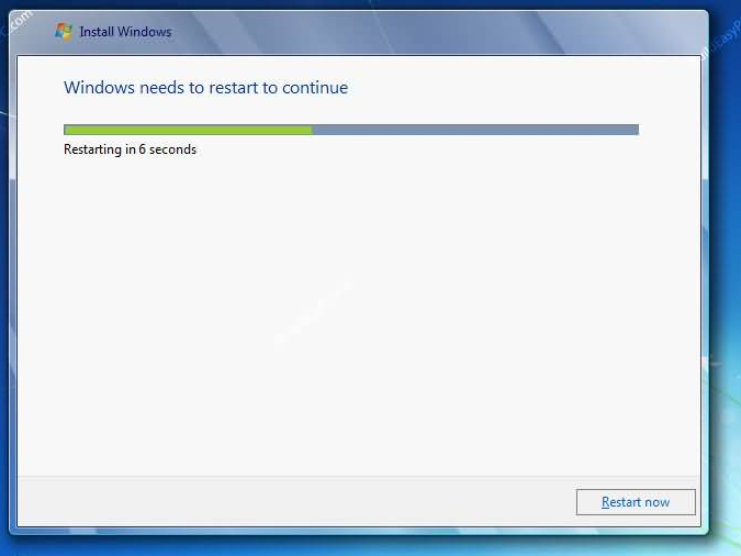

Bei der Installation kommt irgendwann dieser grüne Balken, da ziehst du den Stick ab? Sonst beginnt die Installation wieder von vorne.

OK, also der reset ist gemacht. Ich bin jetzt im Bootmenü. Die rote Festplatte ist ganz links. Soll ich noch irgendwas einstellen? Falls das jetzt nicht hinhaut sollte ich also, wie oben in dem Screenshot mit dem grünen Balken verfahren und den USB Stick rausziehen? Geht das dann über Upgrade oder Neuinstallation?
Ja, wenn der grüne Balken erscheint, den Stick abziehen, dazu hast du 10 Sekunden Zeit.
Das ist bei einer Neuinstallation, was dein PC sonst noch an Daten braucht, ist schon alles auf der SSD, oder zieht es sich aus dem Internet. Wie Grafikkartentreiber zb.
Da kann der Bildschirm schon mal schwarz bleiben, oder die Auflösung des Bildschirms wechseln, bis die richtigen Treiber installiert sind.
Du musst den Stick dann rausziehen und wenn im Bootmenü steht: "Windows Boot Loader" diesen bitte auswählen. Eigentlich solltest du danach aber nicht gefragt werden.

In deinem Screenshot sieht man, dass deine Bios Version noch ne alte Version aus 2021 ist, da könnte man auch auf die aktuellste mal updaten.

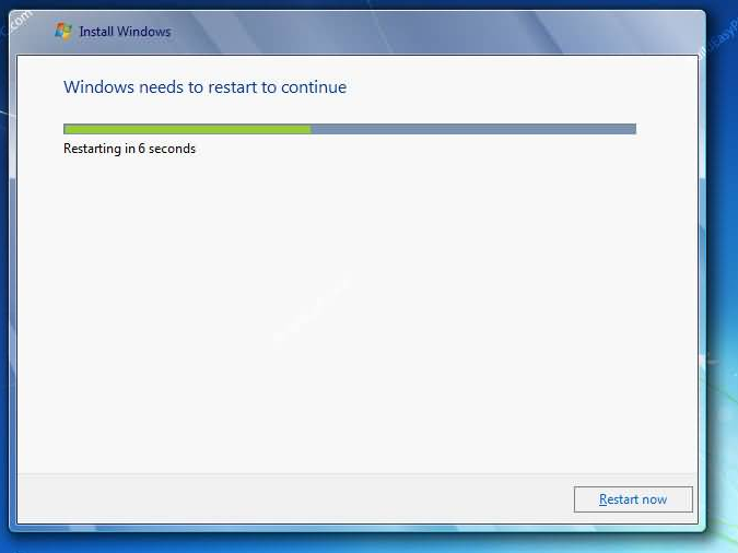

Kann es sein, dass dieser Balken manchmal weißgrau und am unteren Bildschirmrand mit schwarzem Bildschirm zu sehen ist, wo steht "loadibg Files"
Nein. Seit Windows 7 ist der Balken so.
Zeig mal den Screenshot davon.

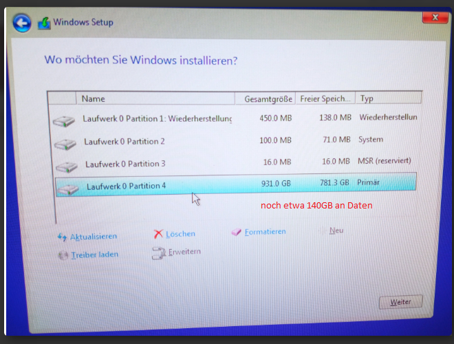

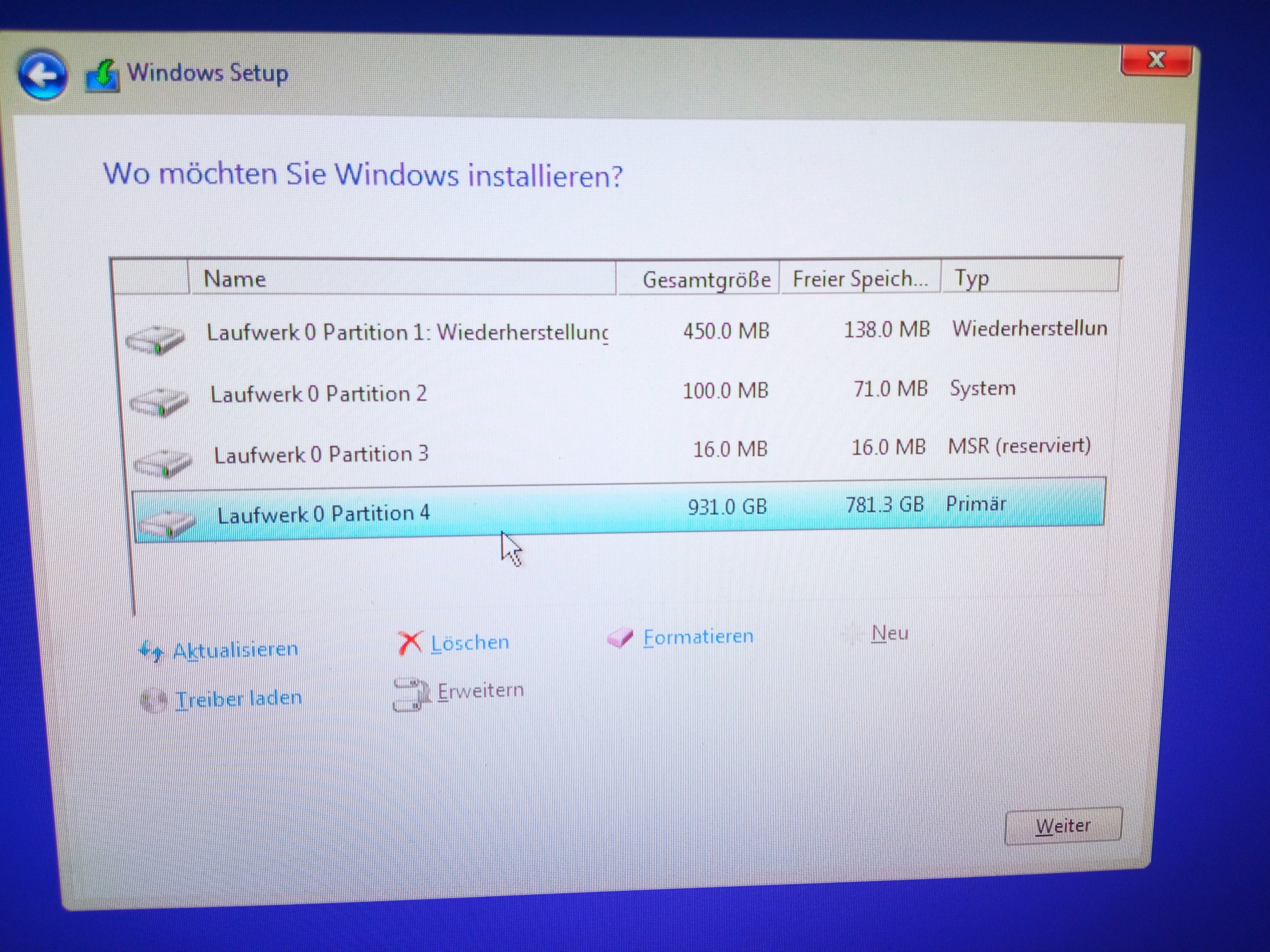

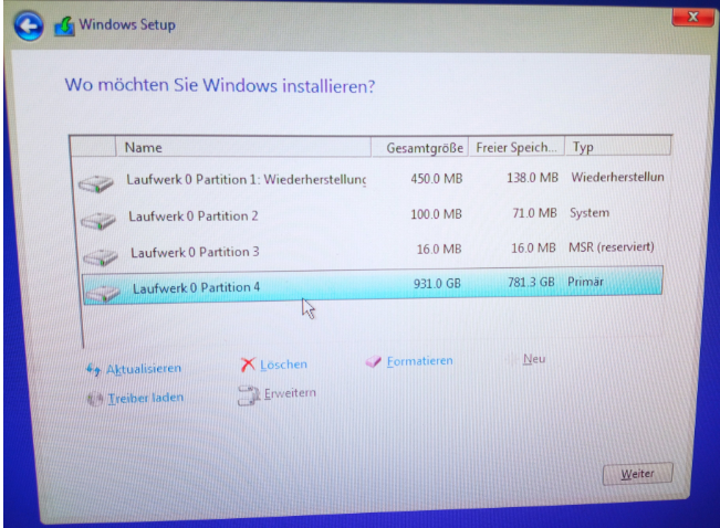

Ich denke das sollte ich noch erwähnen. Bei bisherigen Windows-Installationen habe ich immer sämtliche Laufwerke bzw. Partitionen rausgelöscht. So dass, wie du in dem Screenshot noch vier Partitionen sehen kannst habe ich immer alle gelöscht. Am Ende stand nur noch 1000 gb oben
Oder meinst du diesen?
Ja genau den habe ich gemeint. Der kam bei mir. Habe ich aber ignoriert. Was ich noch zu erwähnen habe ist, dass ich immer bei Neuinstallationen alle vorgegebenen Partitionen rausgelöscht habe.

Ja, installieren. Da alle Partitionen löschen. Windows legt die bei der Installation sowieso wieder neu her.

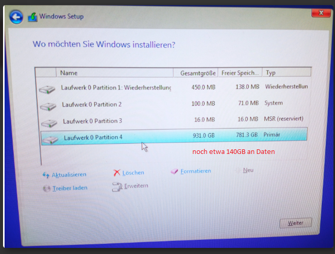

Aber da sind noch Daten drauf, brauchst du die nicht mehr?
Ne mit alles löschen meine ich das ich jede Partition rausgelöscht habe mit dem "roten Kreuz" bis oben nur noch eine Feld übrig blieb. Das habe ich ausgewählt und auf weiter gedrückt. Das habe ich bisher immer so gemacht. War wohl ein Fehler. Dachte mir damit Spar ich Speicherplatz...

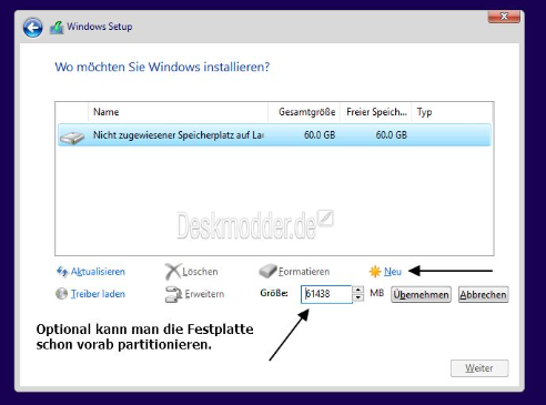

Alles löschen, bis du nur noch das hier siehst.
Aber zuerst mal, brauchst du die Daten noch, die noch da sind?

Die paar Daten sind nicht relevant. Über eine disk von MSI habe ich wohl noch veraltete Treiber drauf. Also am besten alles löschen. Den einzigen Treiber den ich brauche ist der Treiber für den Netzwerkadapter. Sonst komme ich nicht ins Internet und kann keine Downloads von der Herstellerseite machen
Ok habe ich gemacht. Soll ich selber Partitionen erstellen? Habe ich noch nie gemacht.
