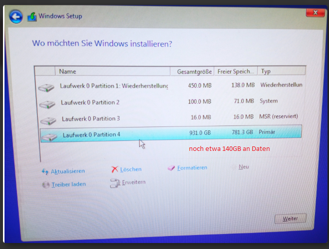

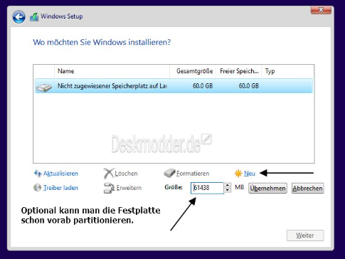

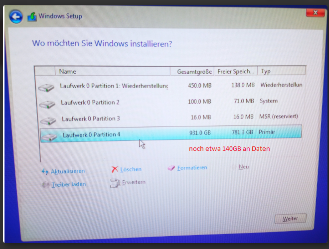

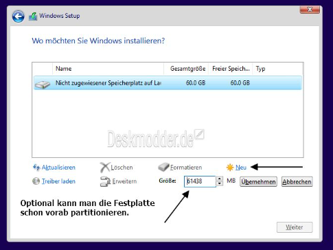

Du löschst alles wie in Bild 1, dann legt Windows alles an wie in Bild 2.
Selber nichts machen! Nur zuschauen!
Schau dir diese Anleitung - Deskmodder an

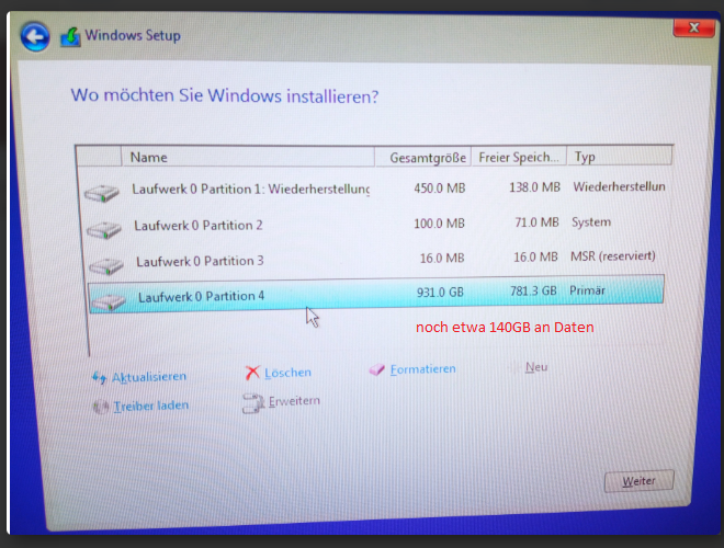

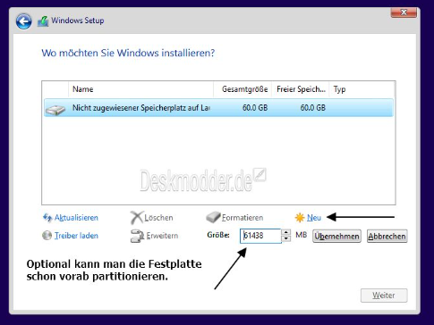

Anhang anzeigen 1328491<<>>Anhang anzeigen 1328493

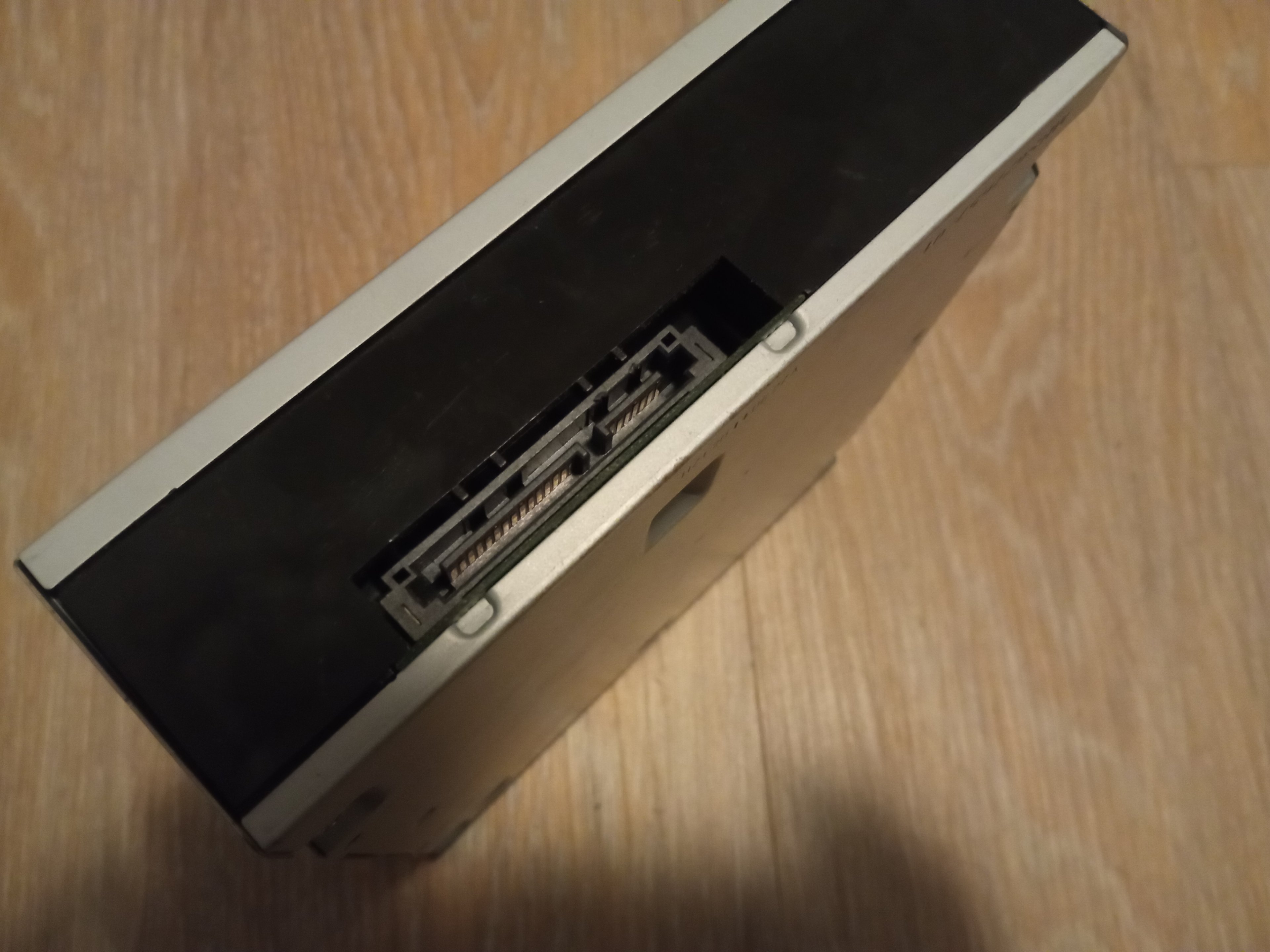

Ich werde jetzt erstmal den PC ausschalten und dieses Laufwerk anstecken. Das Stromkabel nehme ich her an dem schon die SSD angeschlossen ist und das Datenkabel muss ich noch anschließen. hoffe das es da keine Komplikationen gibt🥵

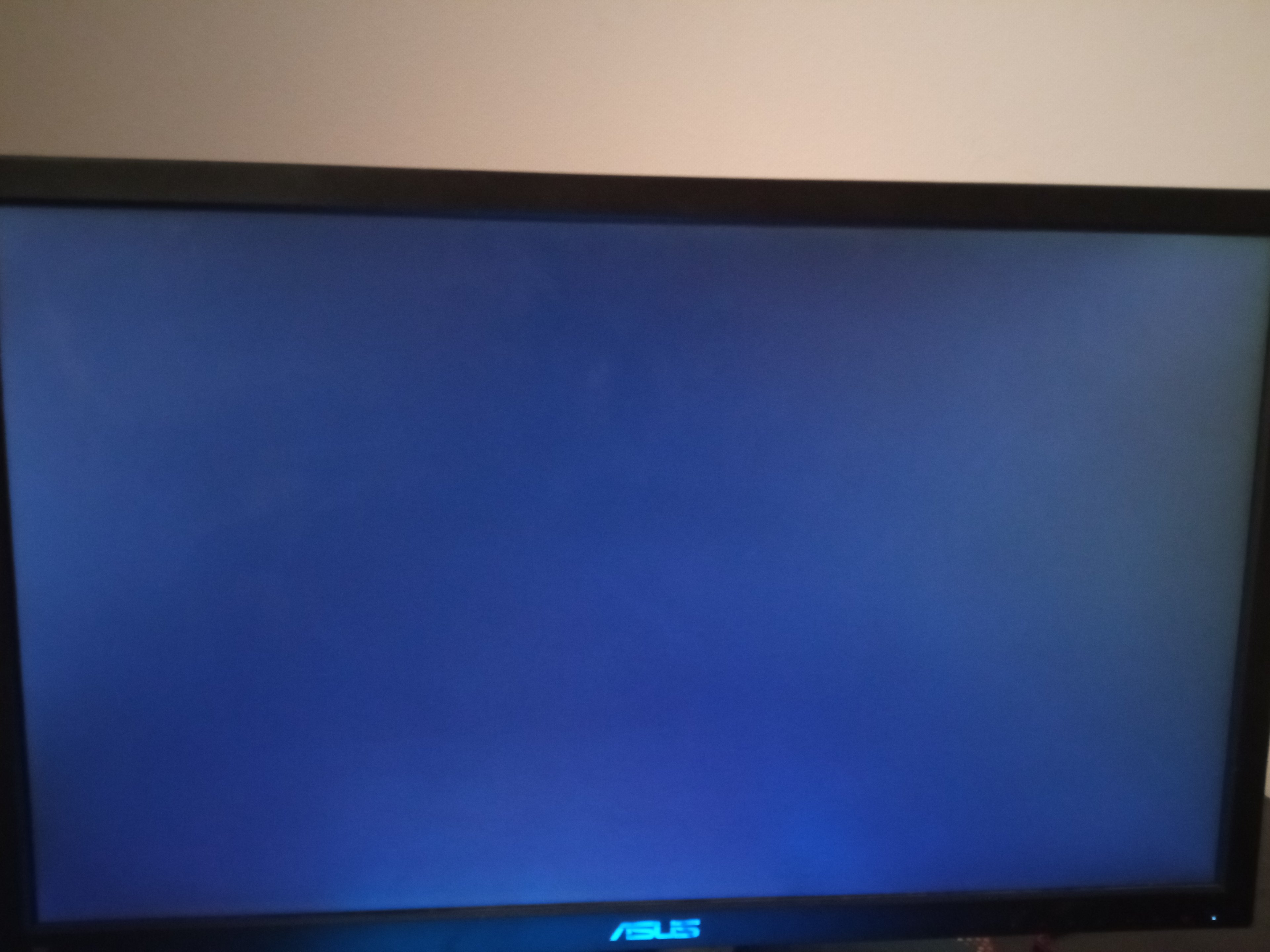

PC restarte und wieder blackscreen. ich werde wahnsinnig mit diesem Ding ... 🤬

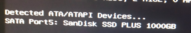

Das ist nur das CD-ROM Laufwerk mit dem ich die CD abspielen wollte. Spielt sowieso keine Rolle mehr. Bin wieder am glorreichen Anfang. Naah echt
Ich habe rein aus Neugierde den PC kurz mal hochgefahren und bin wieder im blackscreen

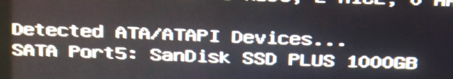

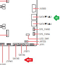

Mir ist vorhin noch aufgefallen, dass deine SSD an Port 5 hängt.
Kannst du das an Port 1 anklemmen?
Ich weiß, erst seit gestern, das manche neuere Boards erst ab Port 5 für Sata haben, die anderen anscheinend für NVMe SSD.

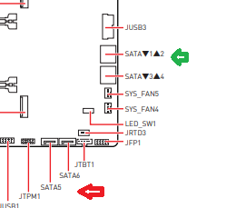

Das Board hat Sata von 1 bis 5.
Du hast bei Sata 5 angesteckt. Klemme das ab, und an Sata 1 an.
Hammer! Ich habe den Fehler endlich gefunden. Lag am BIOS Update. In einschlägigen MSI Foren war das Problem vor zwei Jahren anscheinend bekannt. Hab das aktuellste Update von der MSI Website auf einen USB Stick gespeichert und dann über das flashtool in BIOS geladen. Jetzt kann ich problemlos hoch und runter fahre. Danke trotzdem für eure Hilfe Leute ☺️👍👍💯
