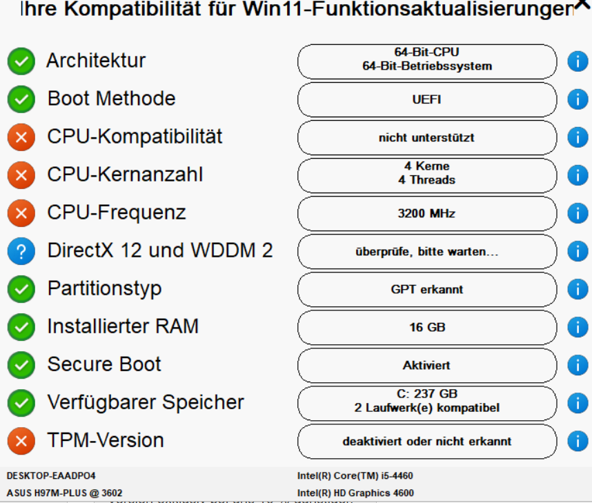

Poste mal einen Screenshot von WhyNotWin11.

Es wurde seinerzeit eine ältere Version installiert, habe ich wohl bei Rufus nicht richtig aufgepasst.
Auf das Board passst keine aktuellere CPU, oder?
Hier der Screen
Das sieht gut aus. Einfach nochmal mit Rufus ein Inplace Upgrade machen oder alternativ mit Flyoobe. Aber bitte gleich mit der aktuellen Version 25H2.

Beitrag #2 ist die Lösung für dein Problem und der erste Satz in/aus #3 erklärt richtig: Muss halt jedes mal neu du den aktuellen Jahresbuild haben willst. Kein muss, Updates kommen 2 Jahre für die Builds afaik, kann man also auch nur alle 2 Jahre machen.

Den Stick mit Rufus o.ä. konfigurieren dass er die Anforderungen umgeht die du nicht erfüllst, so wie du den ja schon für den Rechner gebastelt hast, nur mit dem neuesten Build nochmal den Stick basteln.
