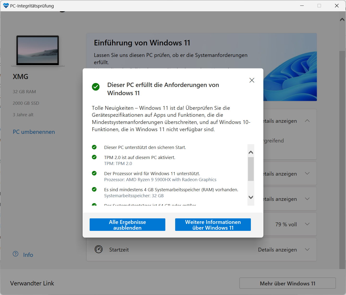

Das Notebook ist bereits mit Windows 11 verkauft worden und erfüllt alle Anforderungen für Windows 11.

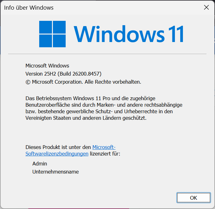

GELÖST
Habe nun das Update auf 25H2 erfolgreich über Window-Update durchführen können. :)
Zusammenfassung Lösungsweg:
1.) Treiber wie im 1. Beitrag beschrieben deinstallieren.
Entweder über Gerätemanager oder über die Komandozeile mit "pnputil /delete-driver XXX.inf /uninstall /force".
2.) Ordner manuell löschen
3.) Windows Update 25H2 installieren.
SD-Cardreader funktioniert unter 25H2, ohne das dafür manuell ein Treiber installiert werden musste.
