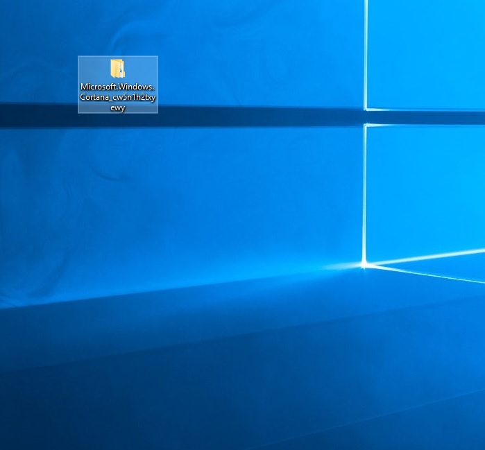

Hi,
ich habe Probleme nach dem Update welches vor paar tagen eingespielt wurde, den Ordner Windows.old zu löschen.
Da dort noch eine Datei von Cortana exestiert, die ich nicht löschen kann egal wie ich es probiert habe.
Es kommt die Fehlermeldung, dass die Datei nicht mehr exestiert und ich den "vorgang wiederholen" muss
Wie genau gehe ich nun vor, habe den Ordner nun auf den Desktop geschoben, um den Windows.old ordner entgültig zu löschen.
Was ist der nächste Schritt?

Hab den Old Ordner manuel gelöscht, und nun kann er den Dateipfad nicht finden, muss ich den namen des Cortana ordners nun eingeben?
EDIT: Mit dem Unlocker hat es fehlerfrei funktioniert, vielen dank an die Hilfe aller beteiligten.
