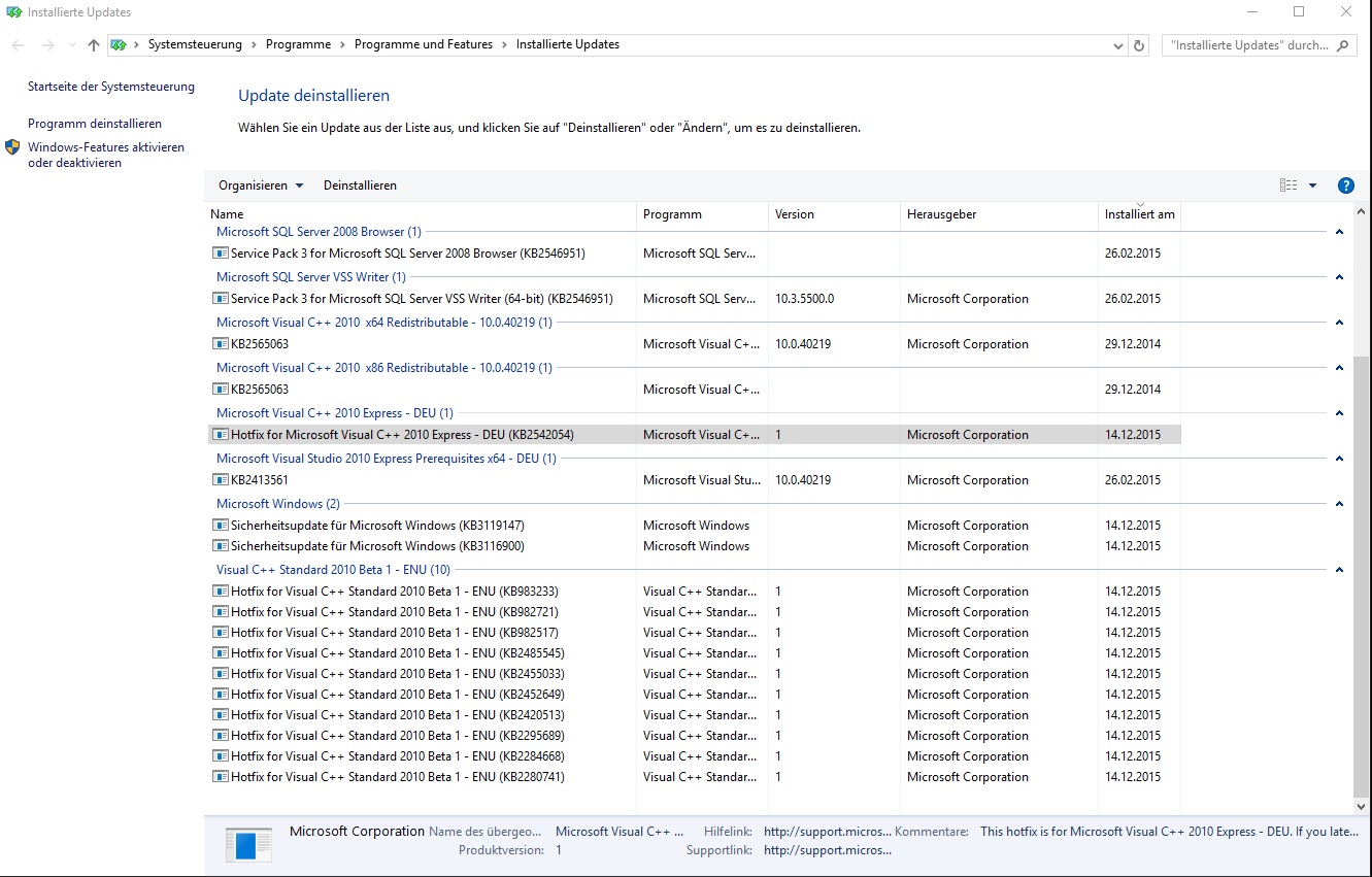

Hier mal die Update liste. Ist es ungefährlich die Updates von heute zu deinstallieren oder kann man damit noch mehr kaputt machen?
Und kann die funktion "Zu früherem Build zurückkehren" helfen?
Ich hoffe wir finden eine lösung, habe nämlich keine Lust meine Daten zu verlieren und den Pc zurück zu setzen :/
