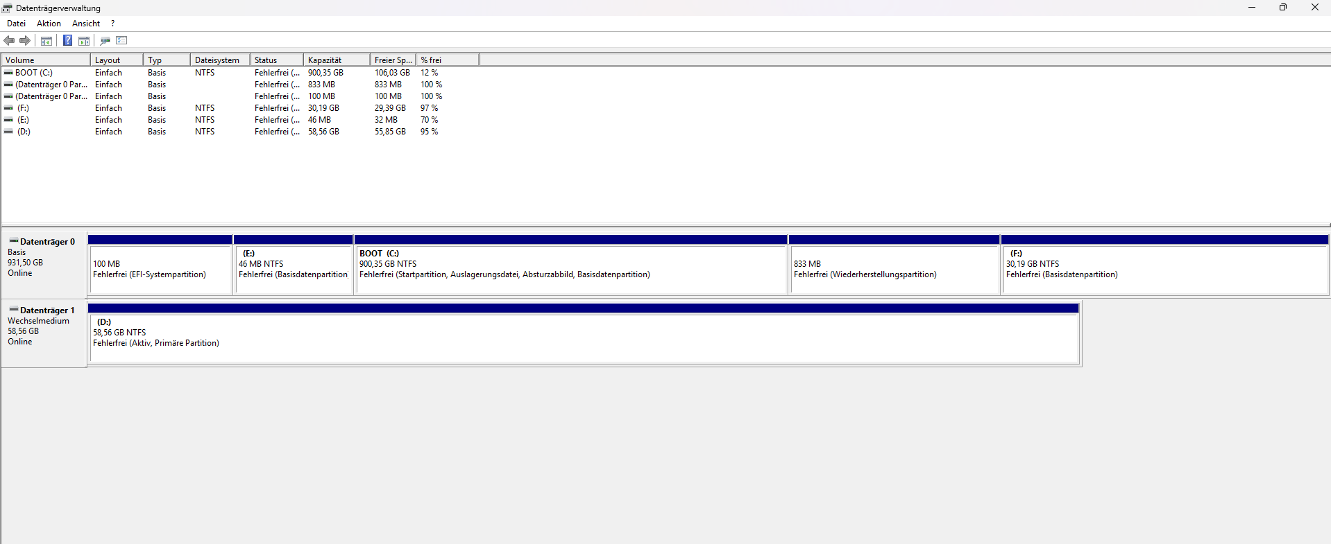

Ehrlich gesagt, finde ich die ganze Partitionstabelle vom TE total schräg. Einfach so lassen, wie es der Installer anlegt und glücklich sein.
Da ist nix schräg.
