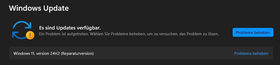

Ich habe hier einen älteren PC einer Freundin der offiziell nicht Windows 11 fähig ist, weil die CPU nicht kompatibel ist und weil das Mainboard nicht über TPM 2.0 verfügt.
Trotzdem wurde auf dem PC vor ca. einem Jahre Windows 11 installiert und lief auch ohne Probleme.
Jetzt hat sie leider, warum auch immer, eine Windows 11 Reparatur über die Windows Update Funktion durchführen wollen, so wie es hier https://www.computerwoche.de/article/3551808/windows-11-neue-reparatur-option-nutzen.html beschrieben ist.
Nach ein paar Minuten kam dann die Meldung von Windows Update das der PC über keine CPU verfügt die Windows 11 kompatibel ist und er kein TPM 2.0 hat. Die Update Reparatur wurde abgebrochen. Soweit kein Problem.

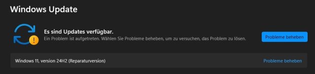

Nun steht aber leider in den Update Einstellungen von Windows 11 "Probleme beheben". (wie auf dem Screenshot)
Wenn man jetzt auf Probleme beheben klickt, fängt Windows wieder erneut an die Update Reparatur Deteien runterzuladen und nach einigen Minuten kommt wieder die Meldung, dass der PC nicht Windows 11 kompatibel ist.
Wie kommt man da wieder raus. Eine normale Windows 11 Update Abfrage ich nicht mehr möglich. Dabei konnte sie das ganze letzte Jahr alle Windows 11 Updates ganz normal installieren.

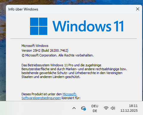

Ein Tipp: Welcher Prozessor verbaut ist und welche Version von Windows 11 läuft findest du in den Einstellungen --> System --> Info (ganz runterscrollen). Wenn der Prozessor zu alt ist, läuft maximal Version 23H2, die seit dem 11. November aus dem Support gefallen ist bzw. keine Sicherheitsupdates mehr erhält. In der Update-Funktion steht aber trotzdem "aktueller Stand".
Reaktionen: Maloja

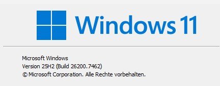

Als CPU ist eine Intel(R) Core(TM) i5-4440 CPU @ 3.10GHz (3.10 GHz) verbaut
und auf dem Rechner läuft aktuell Windows 11 25H2 Build 26200.7462
