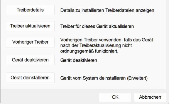

Dann soll die Freundin doch einfach auf den vorherigen Treibern zurückgehen?
Reaktionen: MadDog
@nutrix Die Funktion mit "Vorheriger Treiber" ist nicht anklickbar.
