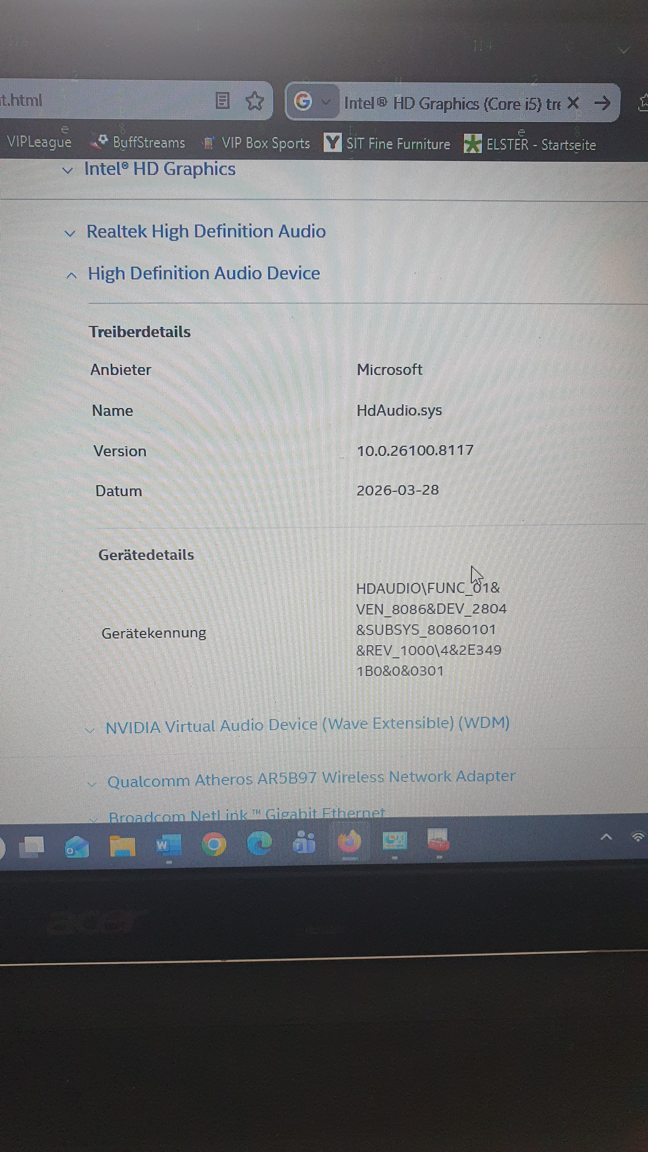

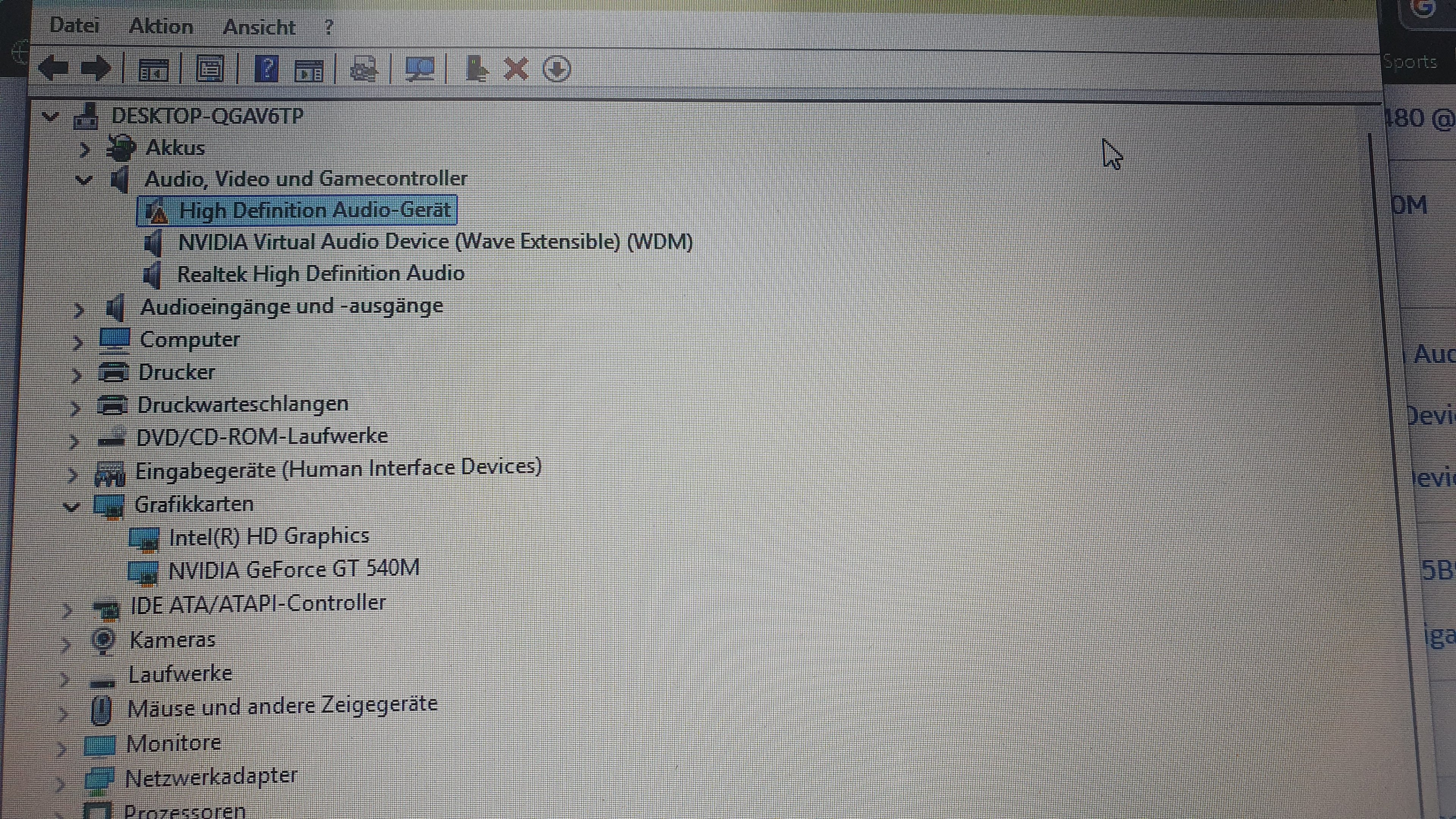

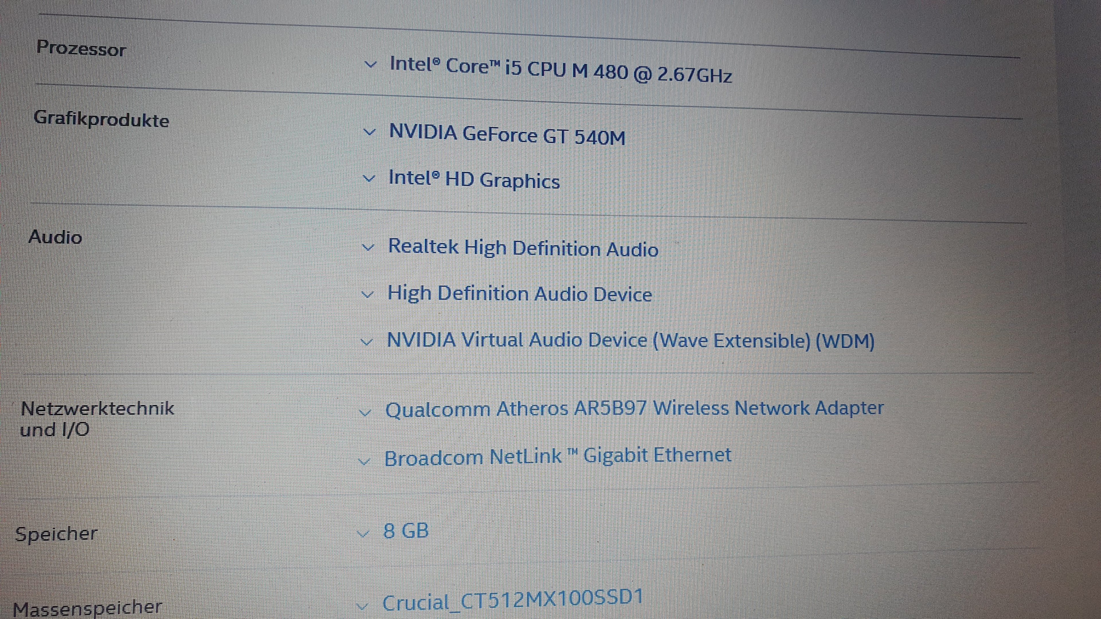

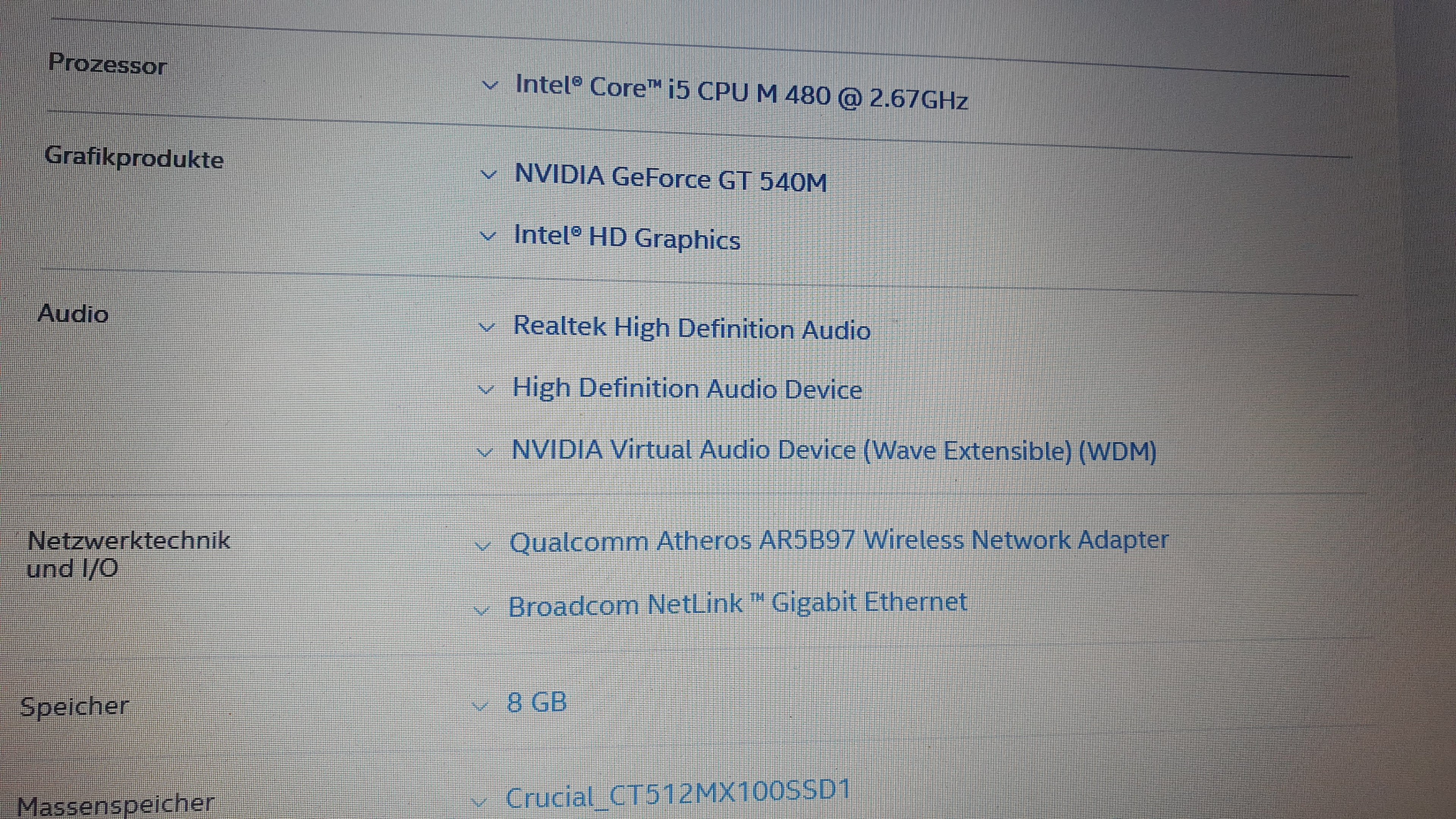

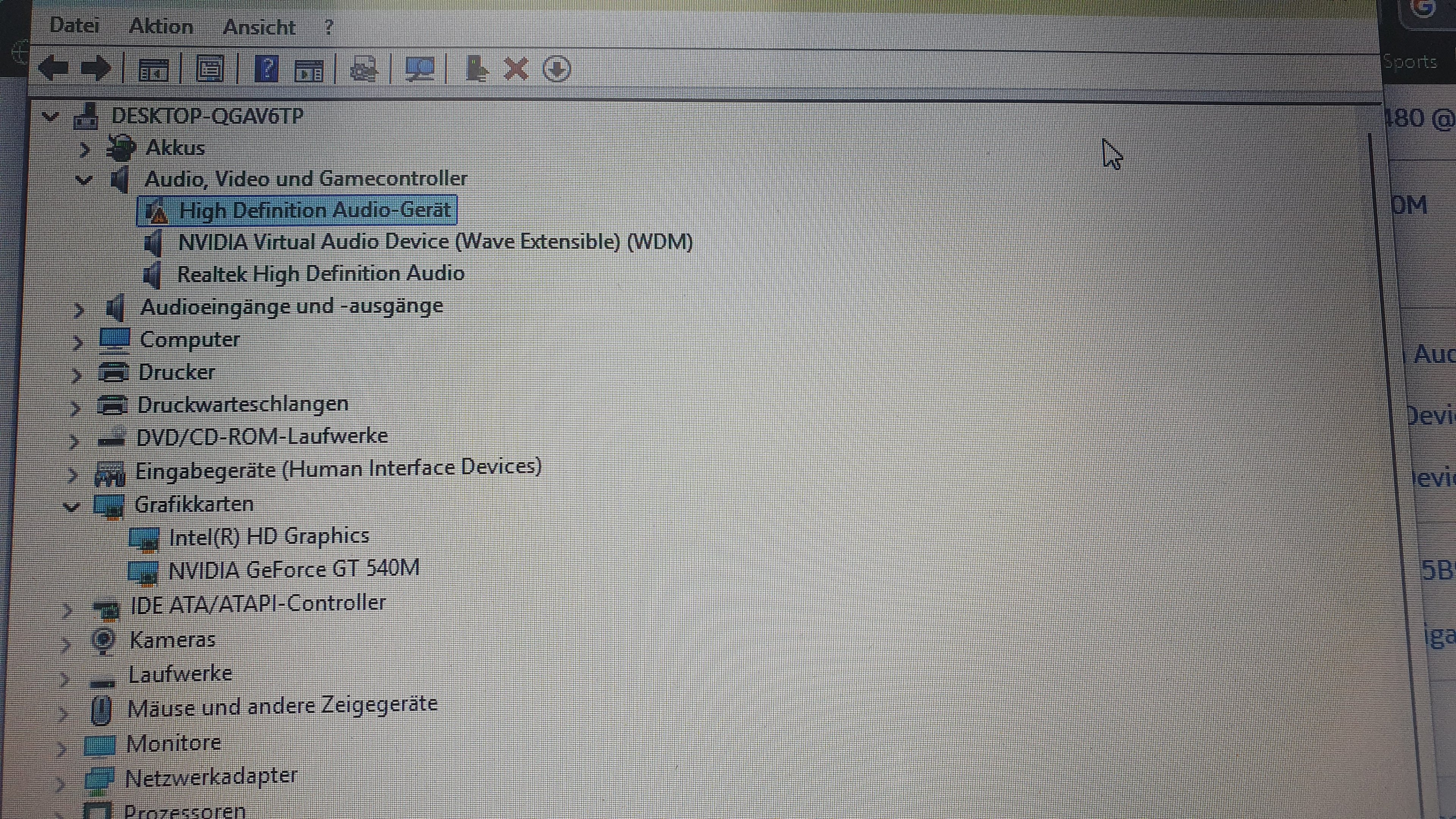

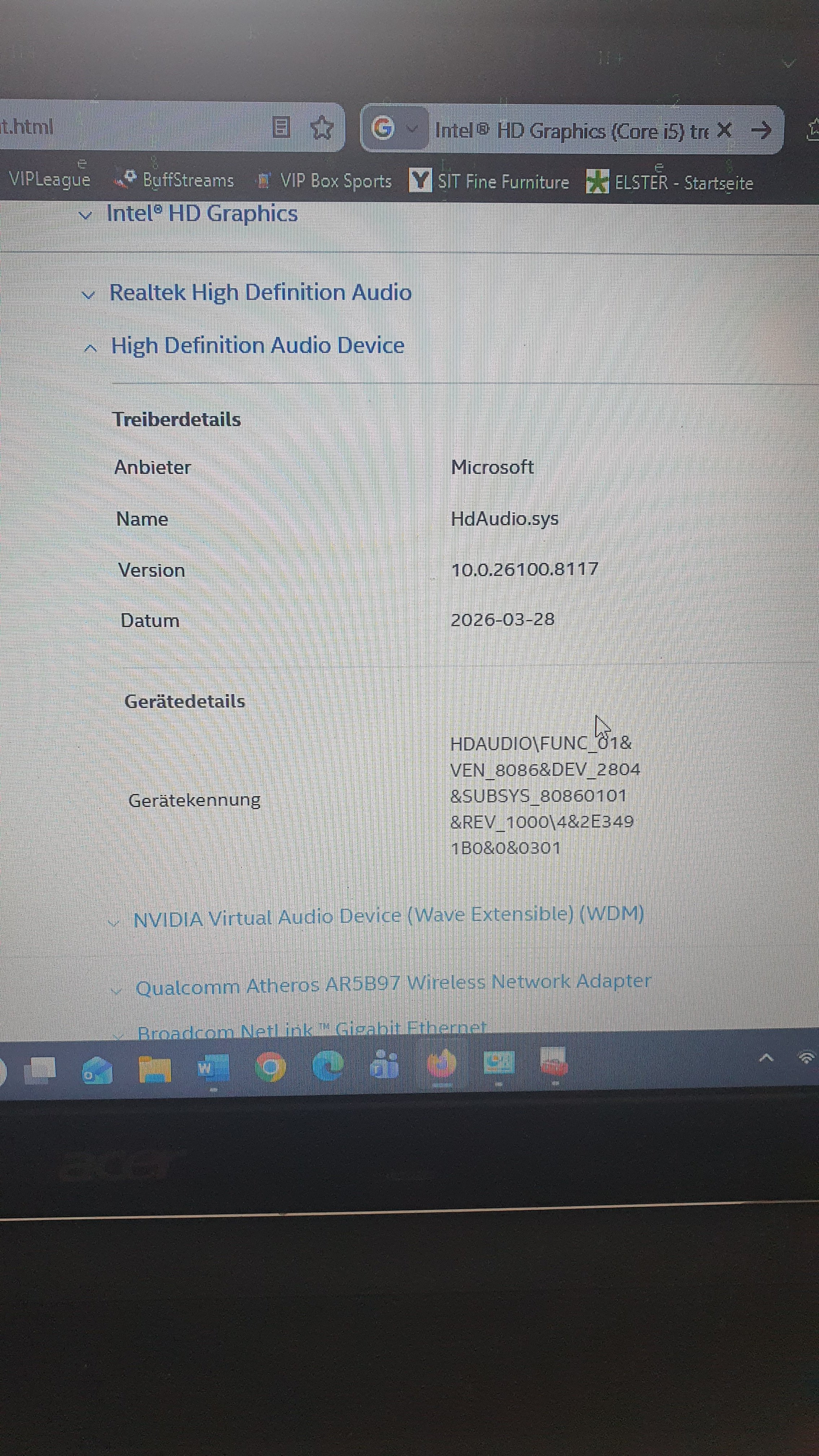

Jetzt habe ich mal einen Blick in den Geräte Manager geworfen und es werden unter Audio drei Treiber angezeigt.
-Realtek High Definition Audio
-Nividia Virtual Audio Device
-High Definition Audi Device
Der letztere Eintrag hat die INfo unter Gerätestatus „Das Gerät kann nicht gestartet werden (Code10)“. Auch ist das gelbe Dreieck mit dem Ausrufezeichen an diesem Lautsprechersymbol zu sehen
Wenn ich hier den Treiber aktualisieren möchte, teilt mir das System mit, dass ich bereits den aktuellen Treiber verwende.
Das wäre dann ein Treiber von Microsoft vom 28.03.2026, Treiberversion 10.0.26100.8117. Das wäre auch das Datum meines letzten Windows Update gewesen.
Ich vermute, dass hier der Fehler für den nicht vorhandenen Sound über HDMI liegt, konnte bis dato aber noch keine Lösung finden.
Die Grafiktreiber
Intel HD Graphic und NVIDIA Geforce GT 540M laufen im Übrigen problemlos und zeigen keine Fehlermeldung.

Treiber im Manager deinstallieren und die Grafiktreiber neu installieren. Der HDMI Port wird von einen der Grakas bedient.
Reaktionen: IDontWantAName und UK Monkey
@Dathon
War es das optionale Update KB5086672? Du kannst eine Systemwiederherstellung vor diesem Update probieren.
