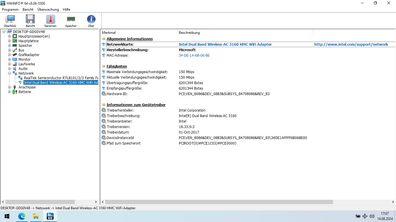

Lade dir das Programm HW-Info herunter, damit kannst du nachschauen welcher WiFi Adapter verbaut ist, sollte dieser defekt sein, kannst du einen neuen bestellen und diesen einbauen, das ist nicht sonderlich schwer.
ich habe das vorhin schon mit dell durchlaufen lassen. das geht direkt bei denen, wenn man einen treiber sucht. da wird der ganze laptop nach eventuellen updates durchsucht und auf funktion getestet. bei netzwerkkarte stand: test bestanden. funktioniert also. ich hatte die z21 per lan kabel angeschlossen. das funzt und ich habe zugriff auf die z21. nur wo ist mein wlan hin? das hat die z21 sich irgendwie gekrallt, dmit si immer ganz vorne ist.
