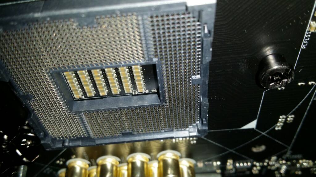

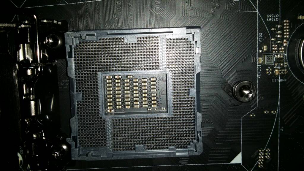

Ich den CPU jetzt mal wieder rausgenommen und es sieht so aus als ob auf der linken Seite 2 Pins hochgezogen sind.leider weiß ich net wie ich Bilder hochlade.

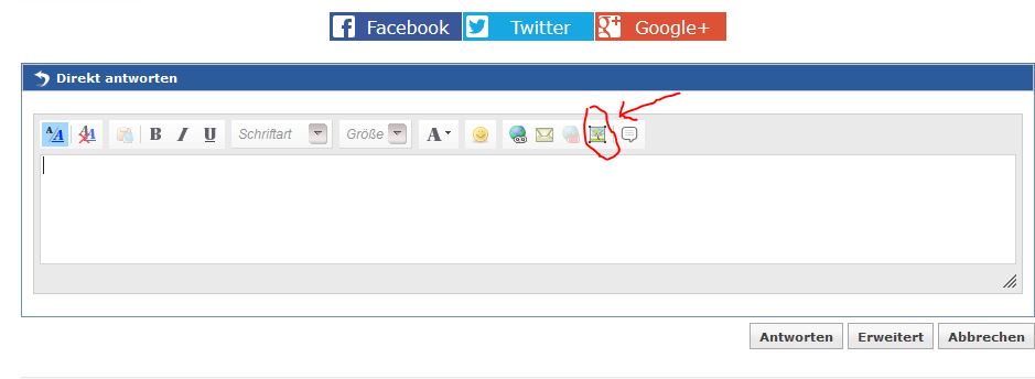

wenn du vom Smartphone aus schreibst die Desktop Version dieser Seite anfordern, dann kann man Fotos hochladen
Board auch nochmal ausbauen und außerhalb des Gehäuses nur das nötigste anschließen, also nir einen RAM Riegel (da laae mal urch testen), CPU mit Kühler und Netzteil, Monitor mal onboard anschließen,dann einfach die zwei Pins für den an/austaster für 1-2 Sekunde brücken, der PC geht an.
