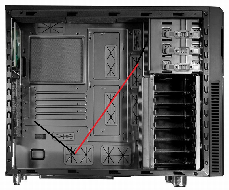

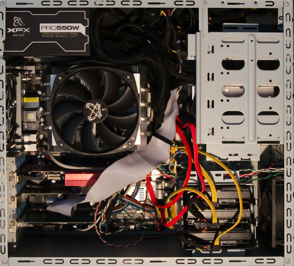

Wie sieht es mit der Verlegung der Kabel aus? Siehe Bild oben. Bei meinem Gehäuse nervt, dass der HD-Käfig so nahe am Board ist, dass ich das Kabel nicht an und abstecken kann, ohne den Käfig auszubauen, obwohl ich schon gewinkelte Sata-Kabel habe. Wie könnte das mit dem PATA-Kabel funktionieren, zerstört mir das wieder die Thermik? Ein längeres Kabel sollte rumliegen.

Steck das PATA Kabel einfach von der Festplatte ab und zieh die Festplatte raus, wo siehst du das Problem?
An die Kabel kannst du dann wenn du das rechte Seitenteil öffnest.
Ich gehe davon aus, dass das R4 ähnlich wie das R3 ist und ich denke das Deep Silence wird ähnlich verkabelt. Die HDs können also von hinten verkabelt werden. Über PATA wird ein DVD-ROM an eine PCIe-Karte angeschlossen, siehe Bild(!) und da frage ich mich, wie ich das verlegen kann.
Vor Ort ist bei so großen Dingen einfach praktischer, auch die Reklamation, obwohl Fractal einen guten Ruf bei Reklamationen hat, aber primär ist der Händler für die Gewährleisutng zuständig. Bei Zustellung, muss ich mir das Gehäuse abholen, wenn ich nicht zu Hause bin.
Ich würde das so machen:
Durch die Gummimöffnung stecken und dann von hinten bis zur nächsten Öffnung oben verlegen, dann durch die Öffnung und anschließen.
Meine Paint Zeichnungen sind allem überlegen XD
Grüße Homer

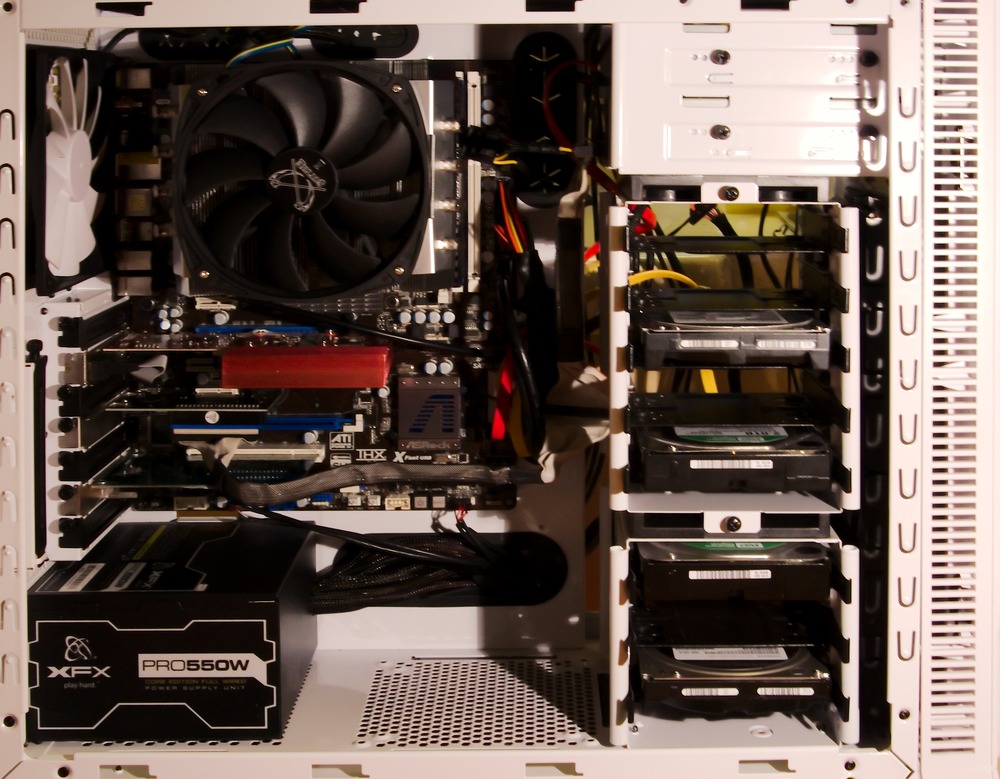

So, nun ist das Fractal Design Define R4 verbaut und ich bin froh, dass es das Nanoxia Deep Silence 1 nicht geworden ist, da es _höher_ ist. Problem ist das XFX Core Edition 550W mit einem relative kurzen 12V-Kabel für die CPU. Wenn man das 12V-Kabel durch die Öffnungen hinten herum führt, dann bleiben nur ein paar mm das anzustecken, insbesondere mit montiertem Scythe Grand Kama Cross Rev. B ist das _sehr_ problematisch. Das ist auch gleich die Kritik am Fractal Design Define R4, die andere auch schon beim Verbau von Lüftern oben und dem benötigten Platz für die DIMM hatten. Das Gehäuse müsste ein wenig höher sein, wobei dann ein _Abstand_ zwischen Mobo und Gehäuse nach oben bleibt und nicht das Mobo nach oben verschoben wird, das wäre sinnlos. Dann kann man oben am verbauten Mobo noch Kabel anstecken. Ansonsten muss man die Verkabelung vor dem Festschrauben des Mobo machen und wehe man will dann was ändern. Den verbliebenen Platz könnte man für einen 3. 5.25"-Schacht nutzen und damit mit dem Nanoxia Deep Silence 1 gleich ziehen.
Ansonsten denke ich, dass das Casetek 1028 für weniger als den halben Preis gar nicht so schlecht war. Da war zwar kein hinterer Gehäuselüfter verbaut und dafür 1 Lüfter unter 1 HD, aber es war nur wenig lauter als das R4. Die Gehäuselüfter wurden auf die leiseste Stellung gestellt.
Die CPU-Temperatur liegt nach 1 1/2h beim Surfen bei 38.5°C, das war davor auch. Die 4 HDs liegen bei 43-46°C. Das war davor mit dem HD-Lüfter darunter etwas besser. Unter Last habe ich noch nicht getestet.
Edit: Die CPU-Temperatur ist unter Last nicht geringer geworden, noch immer um die 70° wie im Casetek.
