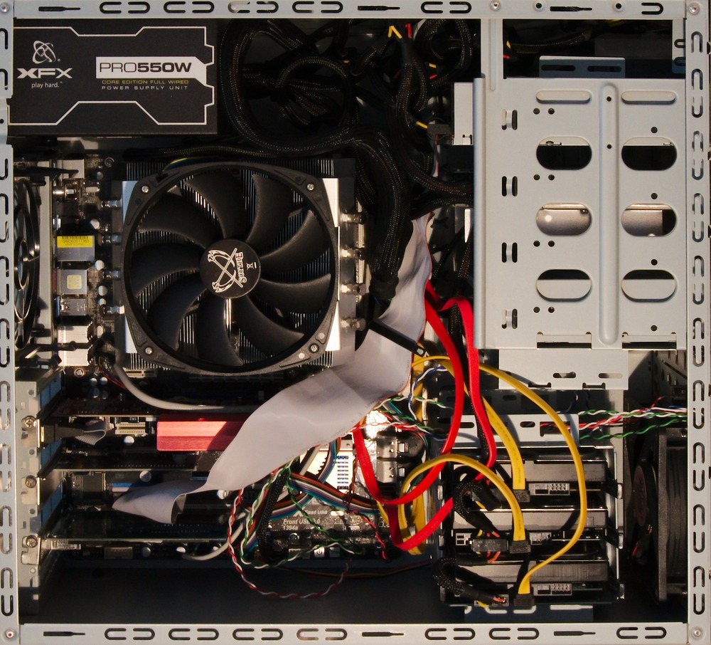

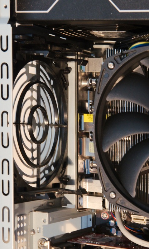

Noctua NF-S12B FLX vs. Noiseblocker eLoop B12-1 in diesem Gehäuse? Gibt es einen guten Grund den einen oder anderen Lüfter zu verwenden?

Tut mir leid, aber so wie die Kiste verkabelt ist, ist es schon fast komplett unnötig überhaupt etwas an Luft reinpumpen zu wollen.
Und was könnte man besser machen, ohne gleich einen BigTower zu kaufen?
Ich würde von beiden absehen und zwischen den Noctua S12A und den be quiet Silent Wings 2 entscheiden. :)
Die eloops kommen saugend (also bei dir in der Front) nicht in Frage.
Zum Thema Kabelmanagment:
So schlimm ist das auch nicht. Kannst du die Festplatten anders herum montieren? Dann wären die Sata Kabel schonmal aus dem Weg. Ansonsten vielleicht mit Kabelbindern arbeiten. Aber solang die Temps ok sind, solls egal sein. Aber man könnte je nach GEsamtsituation schon überlegen ein besseres Gehäuse anstatt teurer Lüfter zu kaufen. :)

Kann man den eloops nicht umdrehen, so dass er nach außen bläst?

Was meinst du mit anders rum? Sollen die HD-Kabel in der anderen Richtung raus gehen? Das geht eher nicht.
Über ein Gehäuse könnte ich nachdenken, aber da muss die Temperatur problematischer werden. Mit meist 38°C ist es nicht so schlimm, es geht nur auf 70", wenn ich Videos rechne

Die Lüfter umdrehen ist suboptimal, man möchte schließlich einen gerichteten Luftstrom, oder etwa nicht?

Ehrlich gesagt, ist das Gehäuse vom Luftdurchsatz her ein Alptraum und da hilft der beste Lüfter nicht viel, bzw. muss viel schneller drehen als in einem gescheiten Gehäuse - so viel zum Thema Lüfterwahl.
Bevor du einen Lüfter wie den eLoop kaufst, würde ich das Gehäuse wechseln - schon das erste ist eine erhebliche Steigerung und du kannst so einige der Kabel hinter dem MB-Tray verstecken ( kleines Review ) - das Aussehen ist natürlich immer Geschmeckssache und nach oben ist im Preis noch viel Luft...
