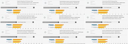

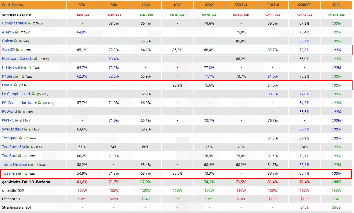

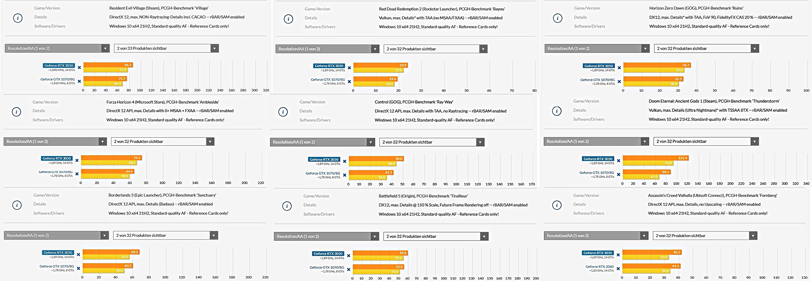

Mal ein Beispiel meine GTX 1070 hat 150W die RTX3050 ist nen Stück langsamer und brauch 130W.
Nicht wirklich....auch ohne DLSS ist die RTX 3050 nicht langsamer als eine GTX 1070. Viele testen die GTX 1070 ja nicht mehr mit, aber wenn verglichen wird ist die RTX 3050 schneller.
