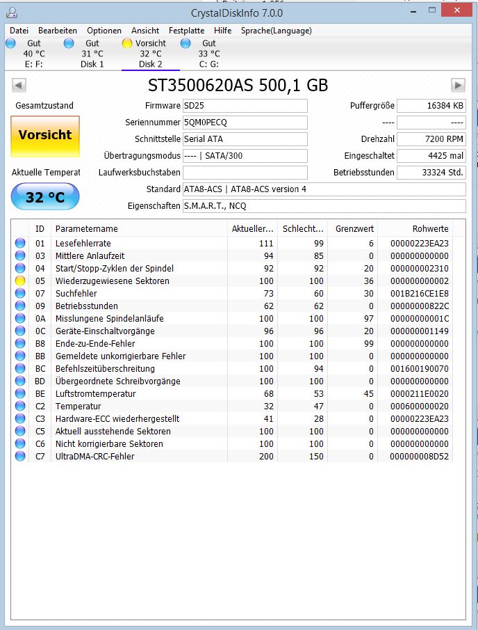

Also wären noch SMART Daten mit bei deinem Post könnte man dir bestimmt besser helfen. Schicke doch mal einen Screenshot von Crystal Disk (Aufgezogenes Fenster). Dann muss man auch nicht raten ;).

Hab mir das Tool mal eben geholt. Bei 3 von 4 wird "gut" angezeigt. Bei einer nicht. Da steht "Vorsicht", ist auch die älteste die ich verbaut hab.

Es gibt zwei wiederzugewiesene Sektoren, deren Anzahl, also den Rohwert vom Attribut 05, sollte man im Auge behalten. Dies sind aber nicht für die Rückler verantwortlich, eher schon Probleme mit dem SATA Datenkabel. Die gab es mal oder gibt es noch, denn der Rohwert vom Attribut C7 ist nicht mehr 0. Achte darauf ob der sich bei dieser oder einer anderen Platte ändert und wenn ja, dann prüfe ob deren Datenkabel an beiden Ende fest sitzt, wenn das der Fall ist, tausche es aus weil es defekt ist.
Seh ich das richtig, dass wenn es keine Fehler bei den Kabeln gibt, der Rohwert von C7 "0" sein muss? das ist leider nur bei einer der 4 der fall. die SSD hat am Ende "0B0"
Jein, wenn der Rohwert vom Attribut C7 nicht mehr 0 ist, dann gab es mal Kommunikationsprobleme zwischen den Controller der Platte und dem Host Controller. Aber die können auch schon lange behoben sein, der Zählerstand geht normalerweise nie wieder auf 0, sondern zählt alle diese Fehler während der Lebenszeit der SSD. Entscheidend ist also, dass der Zählerstand sich nicht mehr ändert wenn er nicht mehr 0 ist, denn dann kommen keine neuen Kommunikationsfehler (die Wiederholungen der Übertragungen und damit Verzögerungen bewirken) mehr auftreten. Notiere Dir also die Werte für alle Platten und schau regelmäßig ob er sich bei einer Platte ändert, wenn er doch nicht mehr Null ist. Wenn es bei mehreren Platten schon Fehler gab und schon mal einige Umgesteckt wurde, dann hast Du vermutlich ein defekte Kabel welche eben schon mal für mehrere Laufwerke genutzt wurde. Man sieht den Kabeln die Schäden meist nicht an, sie passieren aber leicht wenn man mal am Kabel statt am Stecker zieht, was ja nicht immer leicht zu vermeiden ist.
