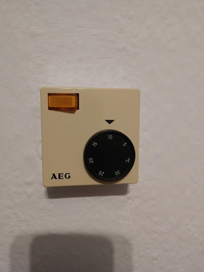

ich bin vor 2 Monaten in ein Apartment mit 30qm gezogen.
Hier steht ein (einzelner) Nachtspeicherofen dessen Funktionsweise mir noch nicht ganz klar ist.
Daher bitte ich um eine kurze Erklärung.
Mir ist bereits bekannt dass ich am Heizkörper den Grad der Aufladung einstellen kann.
An der Wand Gegenüber hängt ein Heizungsregler für die Einstellung der Raumtemperatur.
Einzig der Sinn und die Funktionsweise des Ein- Ausschalters erschließt sich mir noch nicht so ganz.
Die Heizung ist nun zwar noch nicht geladen, stelle ich den Regler allerdings auf 20 Grad springt der Lüfter
im Heizkörper direkt an, egal welche Schaltstellung der Schalter hat. Welchen Sinn hat dieser nun ?
Nach links ist er aus, nach rechts leuchtet er und schaltet was genau an ?
Über das genaue Modell (Hersteller AEG) kann ich keine Auskunft geben. Eine Bedienungsanleitung
liegt mir momentan auch nicht vor.
Vielen Dank!
Wie du schon richtig schreibst, stellst du am Heizkörper selber ein, wie stark der über Nacht aufheizt. Nachtspeicheröfen sind jedoch gut isoliert, sprich ohne Lüftung bleibt das Zimmer relativ kalt. Nur mit der im Ofen eingebauten Lüftung bringst du die Wärme heraus und heizt damit die Raumluft auf.
Mit der abgebildeten Einheit regelst du also den Lüfter. Wenn du hier einschaltest und der Regler feststellt, dass die Raumtemperatur unterhalb des Solls ist, wird die Lüftung im Nachtspeicherofen aktiviert, bis die gewünschte Temperatur erreicht ist. Wie du schon festgestellt hast, hat die Lüfterregelung keinen Temperaturfühler im Ofen. Man kann die Lüftung also auch anschalten, wenn der Ofen selber völlig kalt ist und damit das Ganze nichts bringt.
Praktisch läuft das Ganze also folgendermaßen hinaus: Die langfristige Regelung wird direkt an der Heizung eingestellt. Sprich hier musst du grob abschätzen, wie warm du es in dem Raum haben willst und auch wie kalt es draußen ist. Ein gutes Indiz ist, wenn man abends an die Heizung fässt. Ist sie recht kalt, ist es knapp bis zu wenig, ist sie immer noch richtig heiß, kannst du am Heizkörper runterregeln. Die kurzfristige Regelung machst du dann über die Lüftung. Wenn du dich nicht in dem Raum aufhältst, kannst du die Temperatur an der Lüfterregelung meist ein paar Grad runternehmen (bzw. komplett ausschalten, wenn du gerade die Wohnung über die Fenster durchlüftest). Wenn du den Raum nutzt, stell die Temperatur an der Lüfterregelung wieder etwas hoch, der Raum sollte normalerweise recht zügig warm werden.

Hallo @Faluröd
Vielen Dank für deine ausführliche und Hilfreiche Erklärung.
Was sich mir leider noch immer nicht erschließt ist die Funktionsweise des gelben Schalters.
Momentan (Heizung nicht geladen) scheint er keinerlei Funktion zu haben. Nach Rechts gekippt
leuchtet er zwar, aber der Lüfter des Heizkörpers springt bei Einstellung der Temperatur
über 20 Grad immer an, egal in welcher Stellung sich der Schalter befindet.

Da unterscheidet sich dein Ofen leider von denjenigen, die ich von meinen Eltern kenne. Denn da ist an derselben Position der Lüfterregelung ein Ein-/Ausschalter, welcher der Hauptschalter für die Lüftung ist.
Dann wird er vermutlich irgendwie das Aufheizen der Öfen beeinflussen, was dann leider schwieriger durch Ausprobieren herauszufinden ist. Im einfachsten Fall ist das nur ein Ein-/Ausschalter für das Aufheizen. Als andere spontane Idee ist mir noch gekommen, dass es vielleicht ein Überbrückungsschalter ist, um notfalls auch tagsüber das Aufheizen des Speichers zu ermöglichen. In dem Fall sollte man den möglichst nicht verwenden. Zweiteres könntest du leicht überprüfen, indem du am Heizkörper mal hochregelst und dann am Stromzähler den aktuellen Verbrauch in beiden Schalterstellungen anschaust.

@Faluröd
Nochmals danke. Mir kam auch die Idee es könnte sich um eine Art Zusatzheizung handeln.
Ich werde es mal ausprobieren und anschließend mitteilen welche Funktion der Schalter hat.
