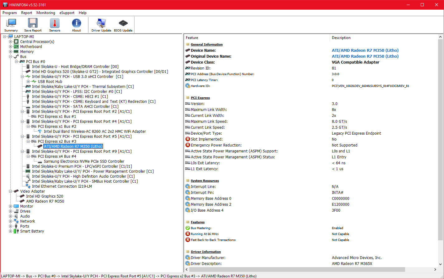

Ich möchte im laufenden System nachvollziehen welche meiner Lanes belegt sind und wie diese verteilt werden.
Ich suche also ein Programm das mir diese Auskunft erteilt, bei meinem aktuellen und bereits zusammengebauten System, ich möchte mir nichts neu anschaffen oder austauschen, einfach nur wissen wie die Lanes die in meinem System vorhanden sind an die jeweilige Hardware verteilt werden. Gibt es so ein Programm? Wie ist der Name des Programms? Kann man überhaupt "live" nachvollziehen welche Lanes wie verteilt werden?

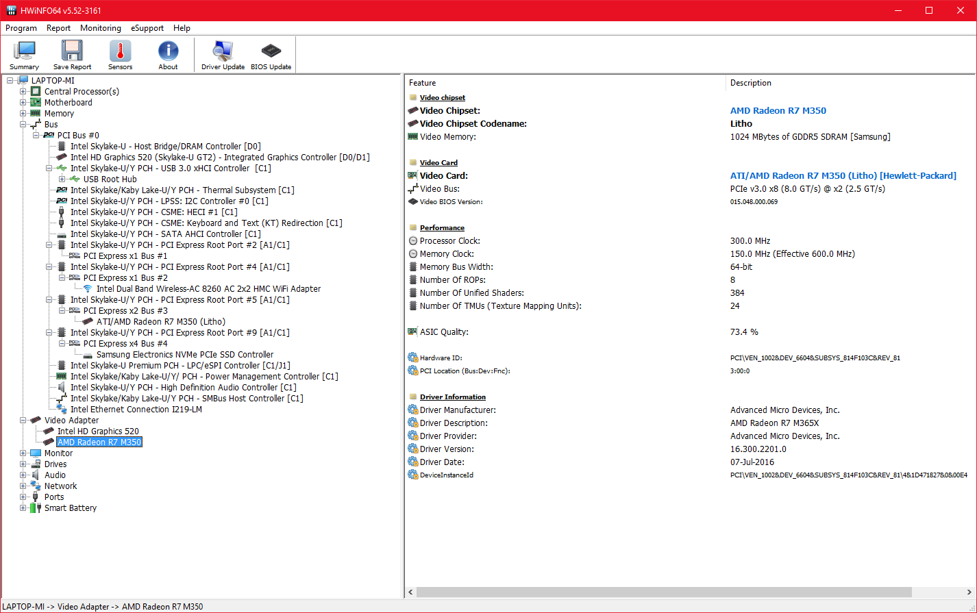

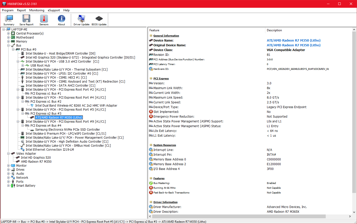

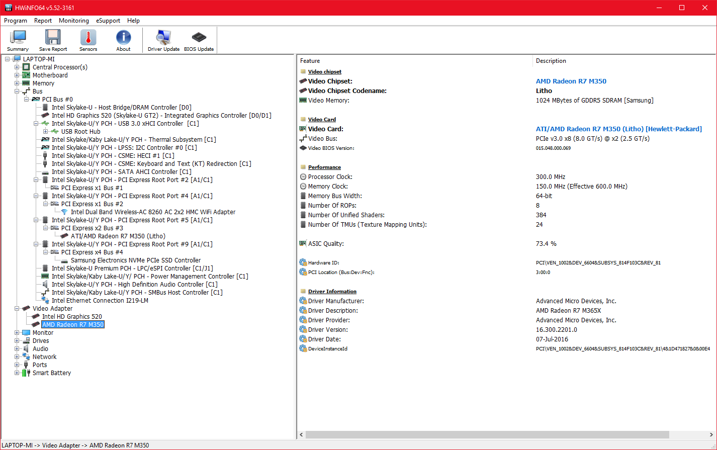

EDIT: unter HWInfo werden die einzeln angebundenen Komponenten angezeigt:
Gehe ich nun zum Beispiel zur Grafikkarte sehe ich rechts die Maximalen Lanes (8) und die aktuell verwendeten Lanes (2):
genau das wollte ich!
Nachvollziehen wie die vorhandenen Lanes verteilt werden, welche Hardware wieviele Lanes bekommt

Richtig und die Angabe "Intel Sykale-U/X PCH PCI Express Root Port..." besagt, dass die Lanes vom "Chipsatz" kommen, der bei den U in die CPU integriert ist. Der scheint bei dem Modell auch nur 8 Lanes zu haben, 4 sind für den M.2 Slot, eine an den W-LAN Adapter, eine ist unbenutzt (vielleicht für einen Slot?) und damit bleiben nur 2 für die "Graka"/dGPU. Über diese eine ungenutzte musst Du Dich nicht ärgern, einen x3 Modus gibt es sowieso nicht, nur x1, x2, x4, x8 und x8.eldübel schrieb:Gehe ich nun zum Beispiel zur Grafikkarte sehe ich rechts die Maximalen Lanes (8) und die aktuell verwendeten Lanes (2)
