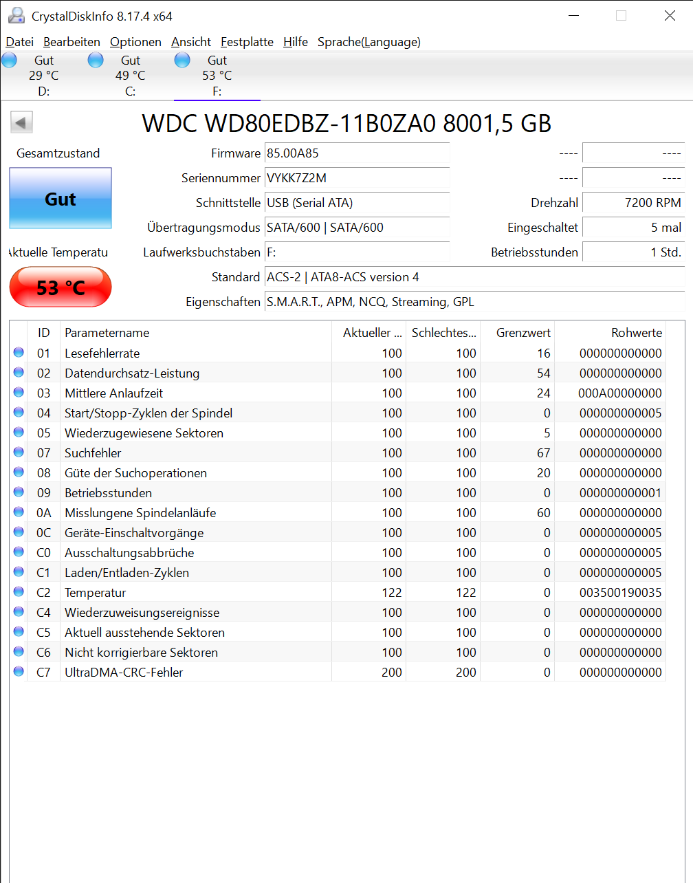

Ich habe die Platte zurück gebracht, 5€ draufgelegt und die WD 8TB My Book gekauft. Auch hier ist eine 7200 RPM Platte verbaut. Es hat zwar viel länger gedauert, aber auch diese Platte ist jetzt bei 53°C angekommen ohne dass etwas geschrieben oder gelesen wird. Ich gehe mal davon aus, es scheint vom Hersteller dann so designed zu sein. Die Smart Werte sehen ansonsten normal aus. Ich hatte noch keine My Book und suche und wundere mich dass es nirgendwo eine Betriebsanzeige in Form einer LED gibt. Hier leuchtet nirgendwo ein Lämpchen. Hat die My Book keine LED Anzeige ?

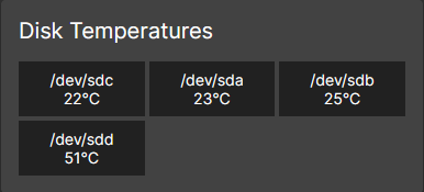

Meine Temperaturen bei 8 TB IronWolf liegen weitaus tiefer. Temperaturen >50°C finde ich nicht normal.
/dev/sdd ist eine SSD, die neben der CPU verbaut ist. Deshalb ist die etwas wärmer.

Habe diese Seite gefunden bei der Recherche nach der Firmware 85.00A85. Wenn ich es richtig verstehe wird dort eine durchschnittliche Temperatur von 54°C angegeben ? Kann das sein ? Diese Temperatur wäre ungewöhnlich hoch soviel ich hier gelernt habe, diese Temperaturen hätte ich normalerweise einer SSD zugeschrieben. Hat diese WD My Book eine Helium Füllung ? Wird bei den Specifikationen leider nicht angezeigt. Habe gerade gelesen, dass Helium weniger Lebensdauer hat als Luft gefüllt.
https://smarthdd.com/database/WDC-WD80EFBX-68AZZN0/85.00A85/
Passen diese Parameter auf meine My Book 8TB ?

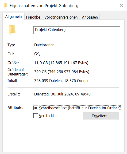

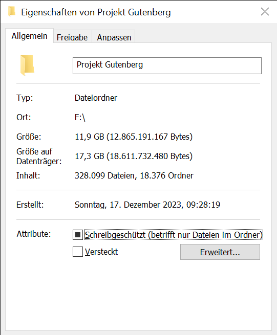

die Platte hatte heute morgen nach ca. 20 Minuten noch 38° und ist nach einer Stunde ohne Vorgänge auf 50° gestiegen. Zimmertemperatur liegt bei 25° und sie steht auf einer kalten Keramikplatte. Habe dann von einem Stick einen Ordner der eine Größe hat von 17,3GB auf die My Book kopiert. Da es sich um fast 350.000 Elemente bzw. Dateien handelt hat dies ca. 90 Minuten gedauert. Dabei stieg die Temperatur langsam aber kontinuierlich auf 57°. Bei dieser Temperatur hat sich die Platte bis jetzt eingependelt und scheint auch nicht mehr zu sinken.
Es gibt jedoch etwas das mich jetzt noch zusätzlich irritiert. Der Stick hat eine Größe von 64GB und der Ordner Gutenberg eine Größe von 17,3GB.
Auf der WD My Book hat der Ordner aber sage und schreibe 320GB Speicherplatz gekostet. So hatte ich mir das nicht vorgestellt, habe die Befürchtung dass die Platte auf diese Weise schnell voll ist. Der Stick zeigt als Dateisystem FAT32 an und die Festplatte exFAT. Hat es damit zu tun ? Wie kann ich jetzt weiter vorgehen damit die Platte nicht nach kurzer Zeit knall voll ist ? Ich dachte eigentlich mit Speicherplatz längere Zeit ausgesorgt zu haben.

Sind eben sehr sehr viele kleine Daten.
Das ist normal das der Speicherplatz erhöht ist, bei so vielen Dateien.
Am Ende ist's deine Entscheidung.
Mit der Platte ist alles in Ordnung!
Entweder du behältst sie oder eben nicht.
Aber es ist kein Defekt vorhanden!
Reaktionen: Kawasaki66
ok, hatte vor einem halben Jahr schon mal eine Kopie auf einen Stick gemacht, hatte zwar auch lange gedauert aber die Ordnergröße war fast gleich, daher wundere ich mich über die vielfache Größe auf der HDD.
