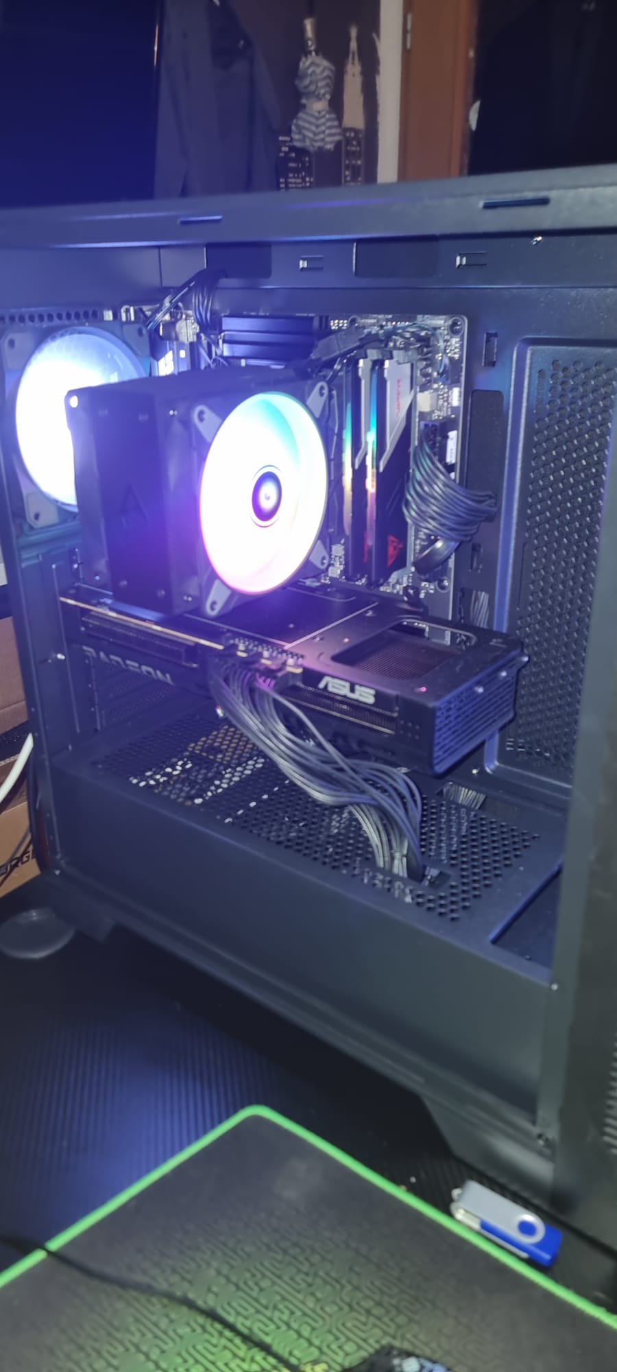

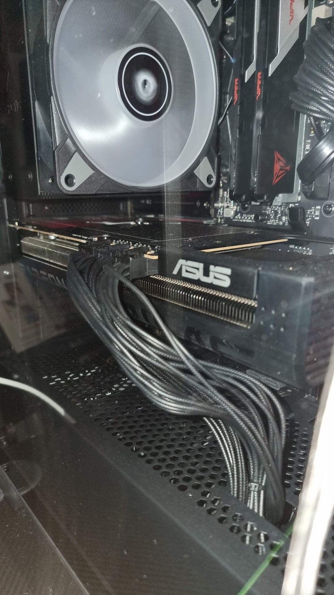

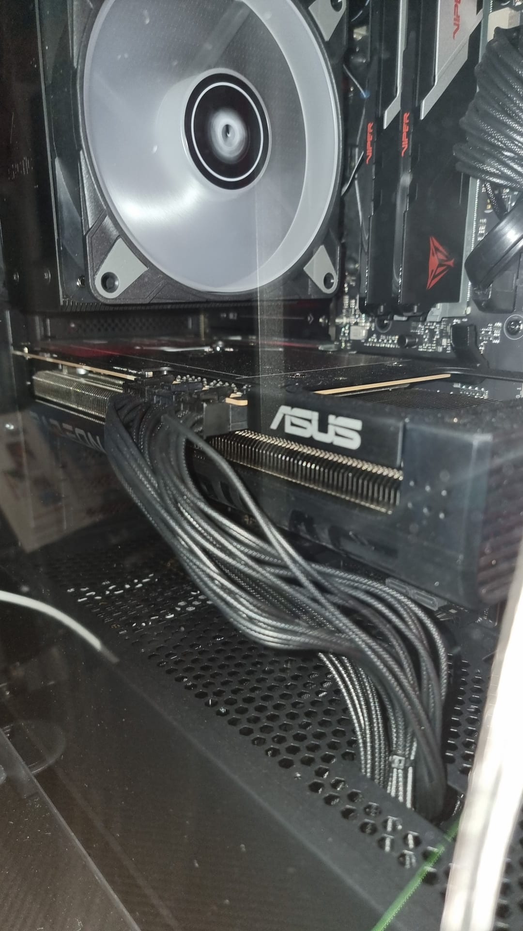

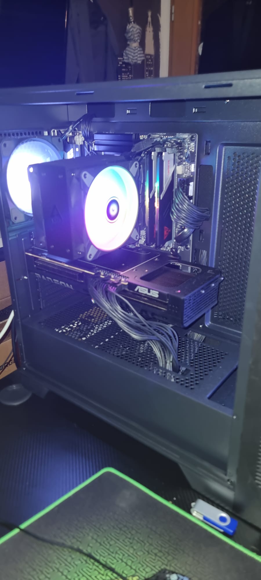

Wie ist die Grafikkarte angeschlossen? 2 einzelne Leitungen vom Netzteil oder mit einem Y-Kabel?
Hoffe das Foto hilft als Antwort. Heute werde ich nicht mehr erfahren können, wie es am Netzteil dran ist. Er traut sich nicht in auf zu machen.

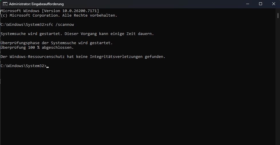

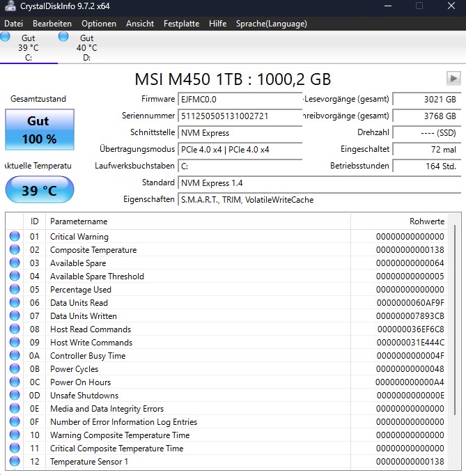

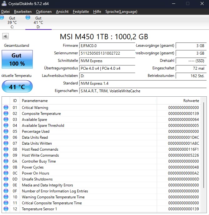

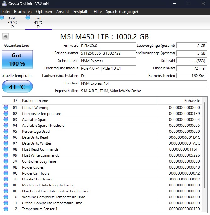

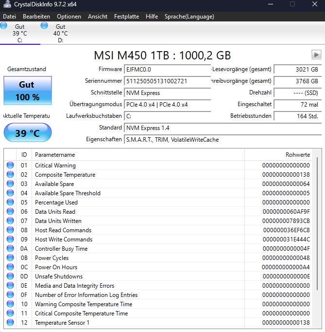

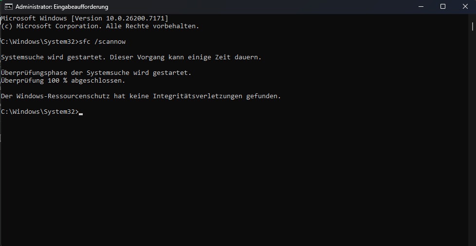

cartridge_case schrieb:
Wie genau? Also womit?
Bilder vom Gerät? Innenraum?
Über die Microsoft Seite auf einen Stick gezogen und davon gebootet
Ich tippe auf den Arbeitsspeicher, teste den doch erstmal mit Windows Boardmitteln:
Windows-Taste + R, dann mdsched.
Reaktionen: Restart001
owh, Datenträger makellos, schlecht dass die Datenträger keine Fehler haben, aber könntest versuchen den PCIe BUS der Grafikkarte auf GEN3 herabzusetzen, dann gehen die Datenträger auch mit runter und haben VIELLEICHT keine übertragungsfehler mehr, das ist jetzt mal geschätzt und sollte unbedingt probiert werden.
Patriot Speicher, gabs nix anderes zu kaufen, ich würde Kingston BEAST kaufen.
