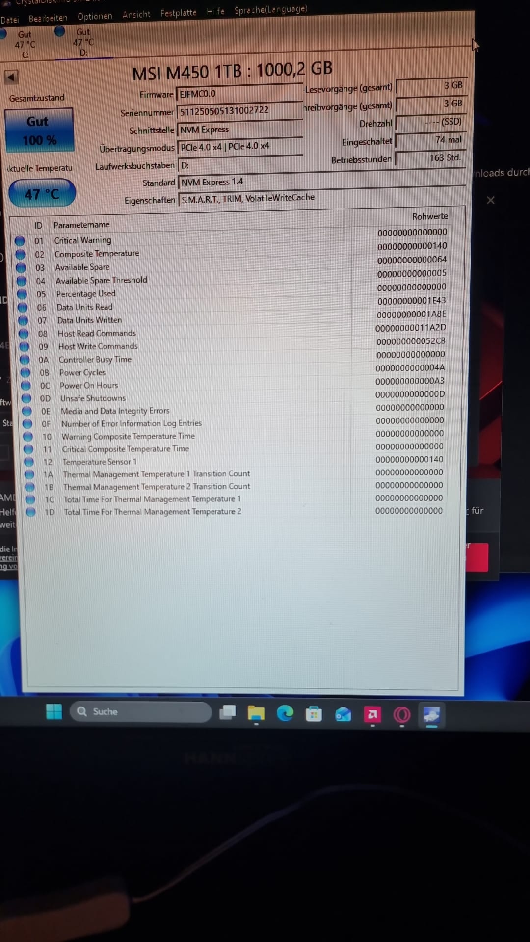

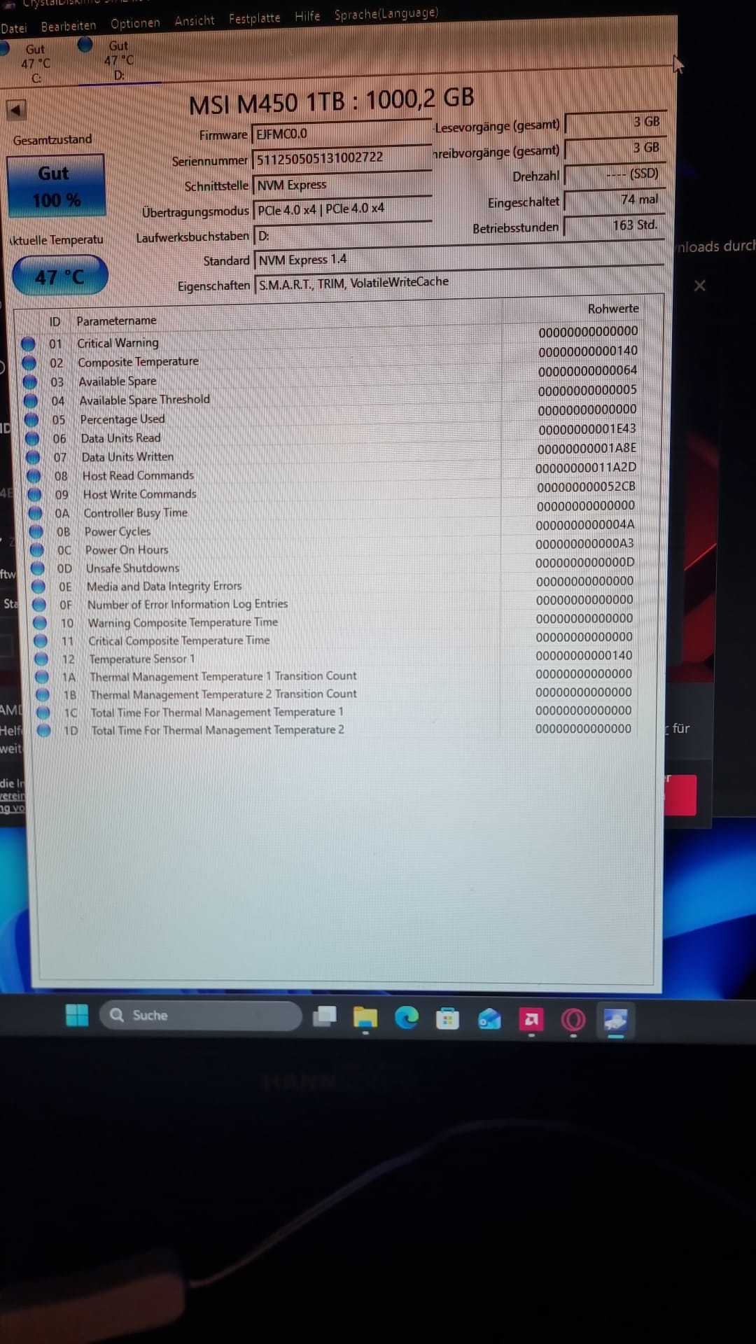

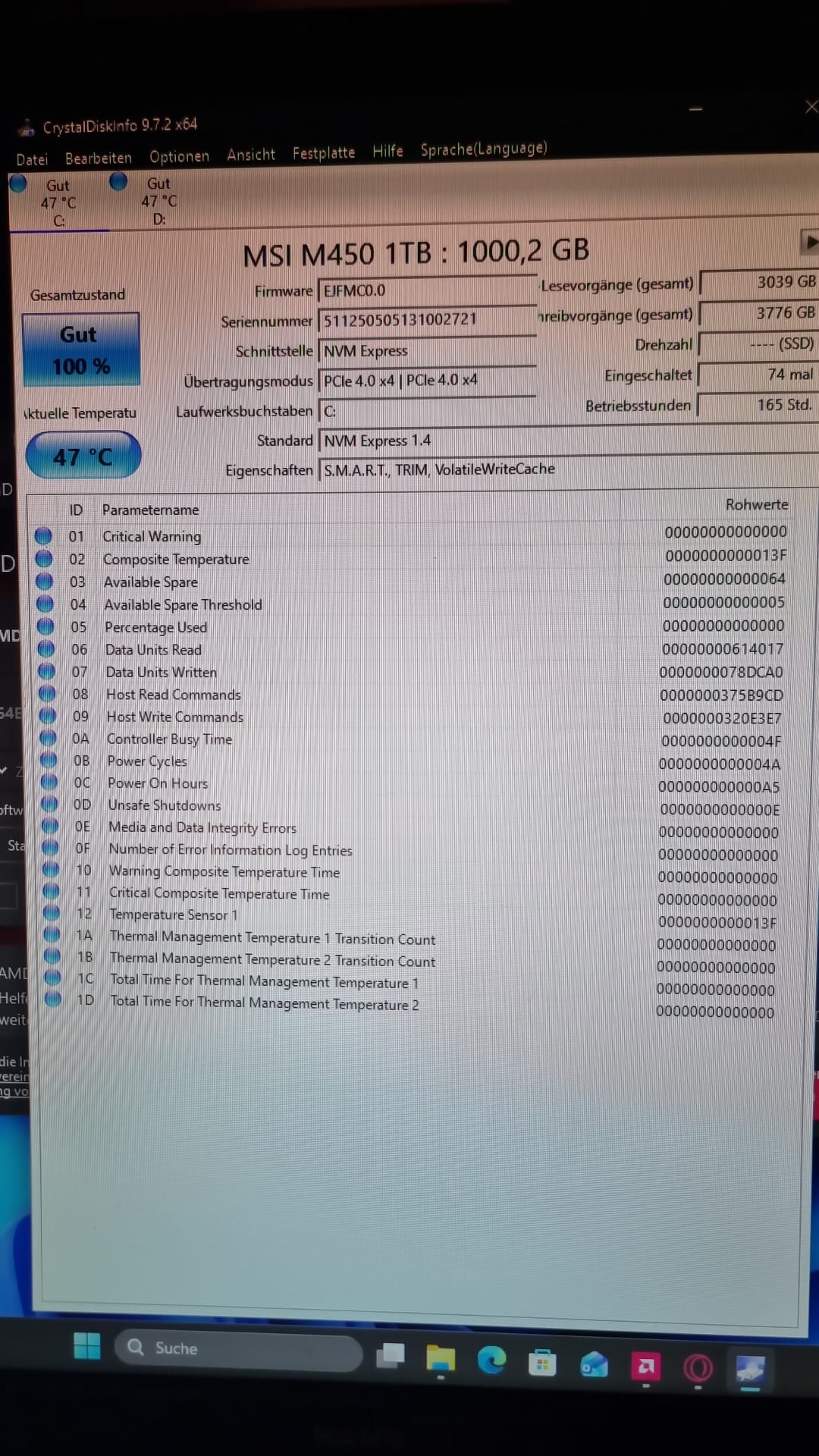

Bei den CDI-Screenshots sind nicht alle Daten zu sehen - bitte das Fenster vorher richtig aufziehen
