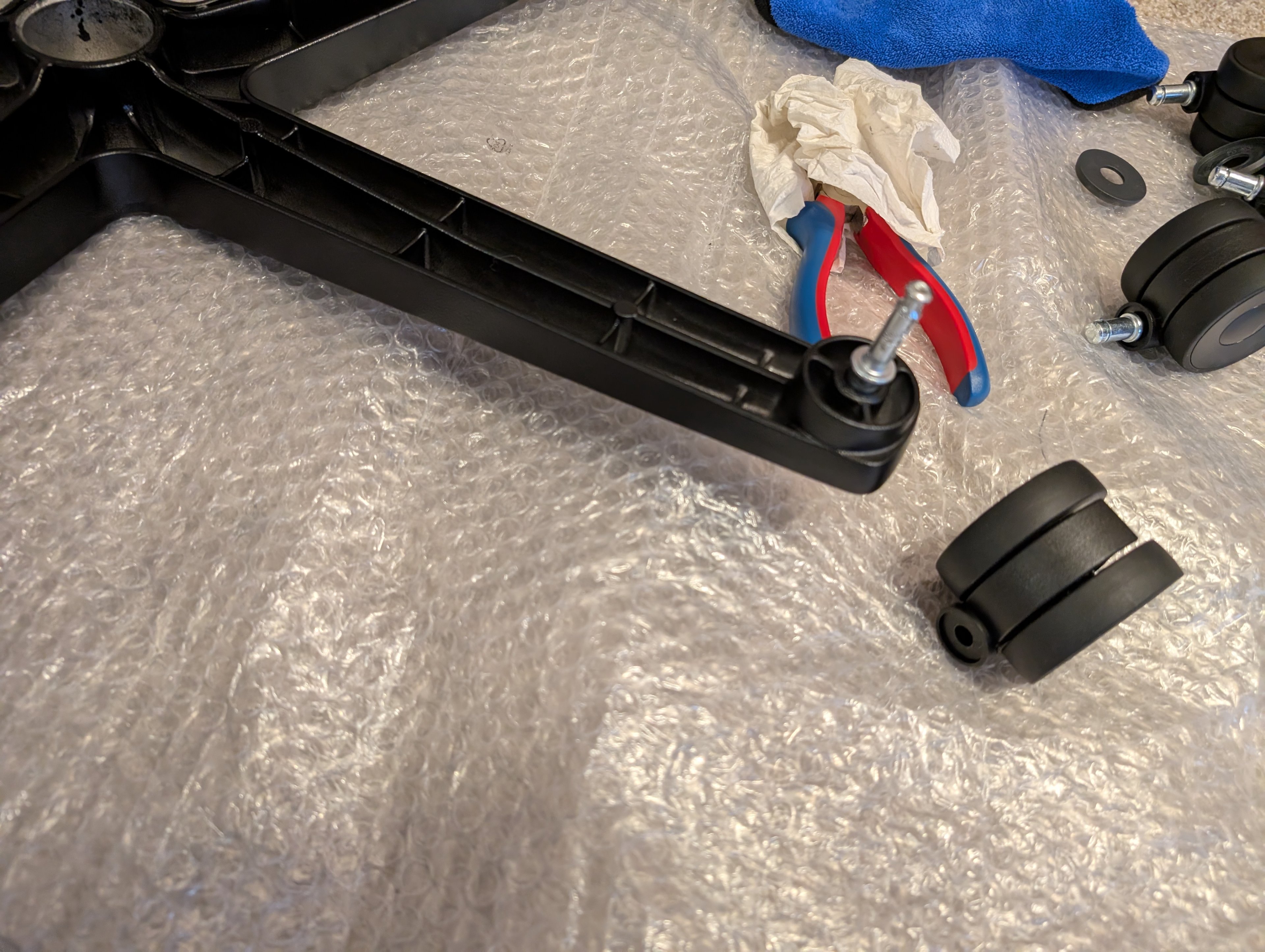

Leider hat sich der Stuhl nun komplett erledigt. Die Lordosestütze ist ohne Funktion. Egal in welche Richtung man dreht. Es passiert rein gar nichts. Sehr schade.
Und beim Ausbau ist ein Splint der Rolle im Fusskreuz stecken geblieben. Musste mit der Wasserpumpenzange ausgezogen werden.
Abgesehen von der defekten Lordosestütze und sowieso Rücksendung.
