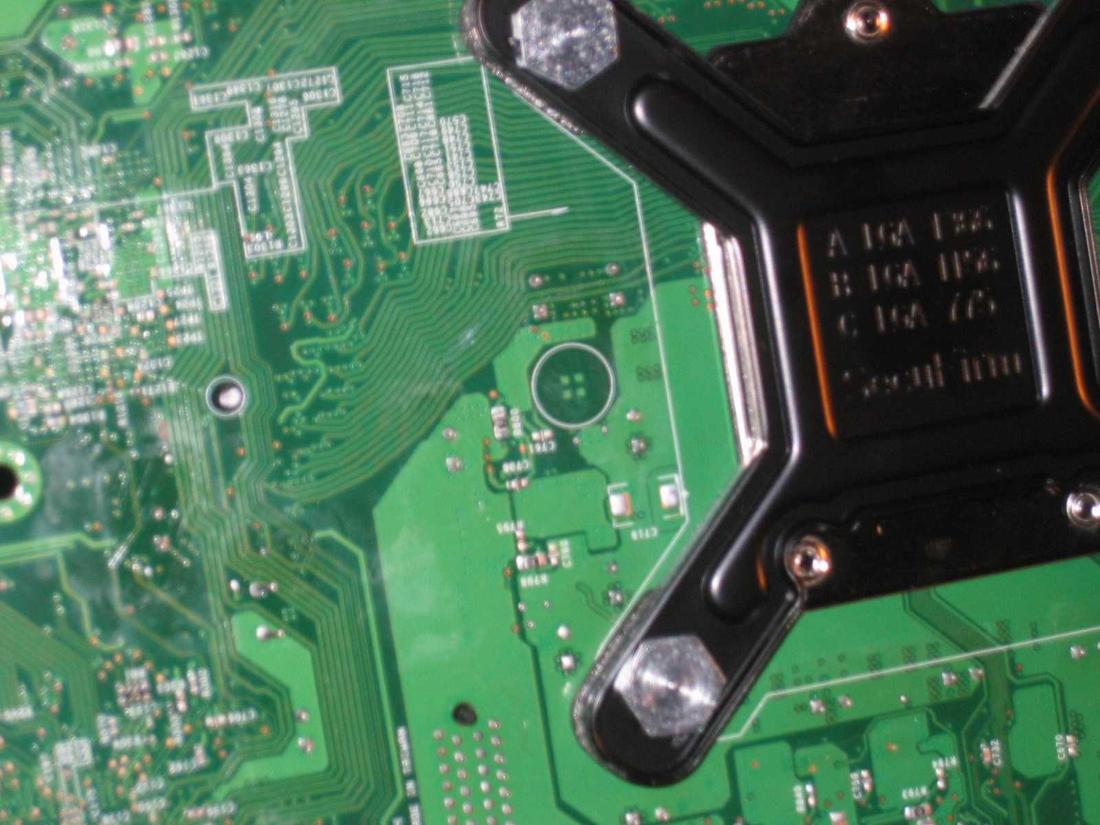

Habe das Mainboard komplett ausgebaut und jetzt auf nem Karton liegen. Dort funktioniert es auch nicht, also kann es am Gehäuse nicht mehr liegen. Das es durch den Abstandshalter einen Kurzen bekommen hat, halte ich mittlerweile für unwahrscheinlich. Denke eher das es vorher schon einen Defekt hatte.
Ich kann, falls ich meine Kamera finde, mal ein Bild machen von der Stelle wo der Abstandshalter auflag.
So, hier das Bild. Da wo der weisse Kreis ist, lag der Abstandshalter auf.

Überprüfe nochmals alle Verbindungen zum MB - den Sitz des CPU-Kühlers - das CPU-Lüfter- Kabel muss an CPU_FAN angeschlossen sein - BIOS per Jumper / Schalter auf "default" setzen -
Selbst durch einen falsch gesetzten Abstandshalter geht das MB nicht gleich kaputt - es startet einfach nur nicht -
NT einschalten - MB versuchen zu starten - und dieses 2-3x -
RAM IN BANK-2 einsetzen - ein RAM-Modul einsetzen in andere Bänke

Mal eine Frage am rande.Wenn ich mir das Bild ansehe (Post22) von der Backplatte des Kühlers.
Da ist aber schon eine Isolierung drunter?Nicht das da ein Kurzschluss entsteht.Ist nicht richtig zu erkennen ob es isoliert ist.Hatte das bei einem Kumpel wie folgt gelöst.Es gibt im Haushaltswarengeschäft so Tischdecken die aus Kunststoff sind,das deine normale Tischdecke nicht mit Kaffee vollgesabbert wird.Die Backplatte darauf gelebt angezeichnet,ausgeschnitten und wieder eingebaut.Da war das Problem behoben.Hoffe du weist welche ich meine.Gruss Dieter
ja, da is ne gummi isolierung.
