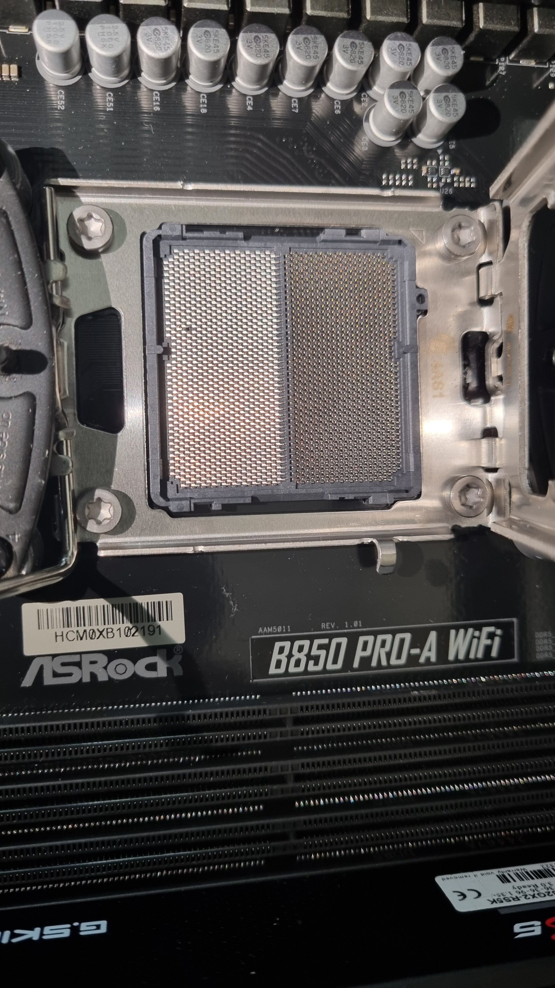

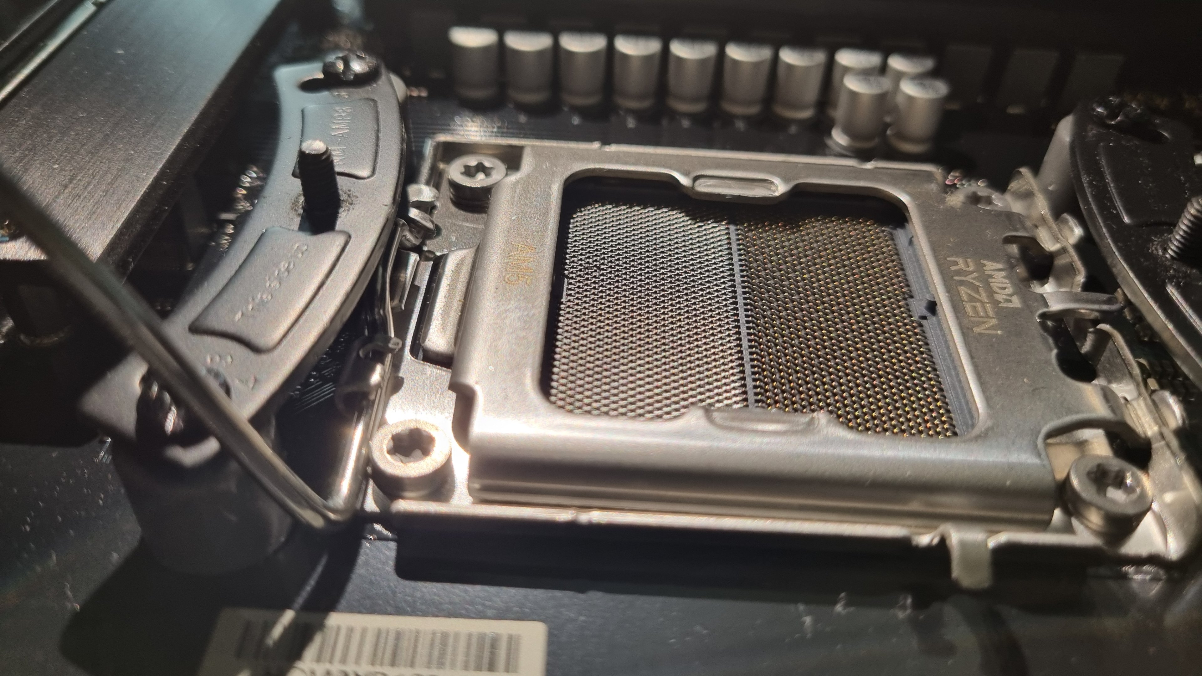

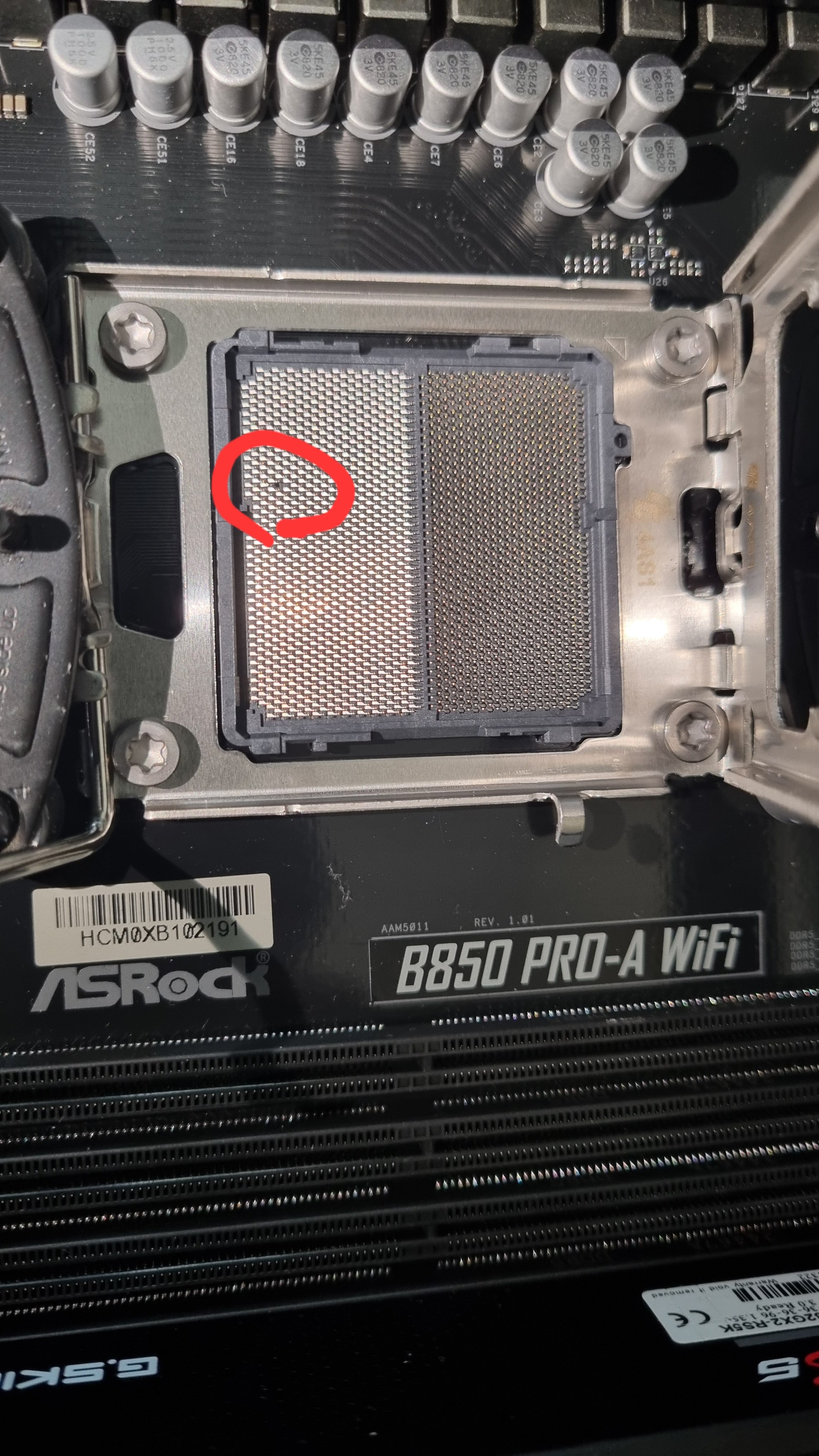

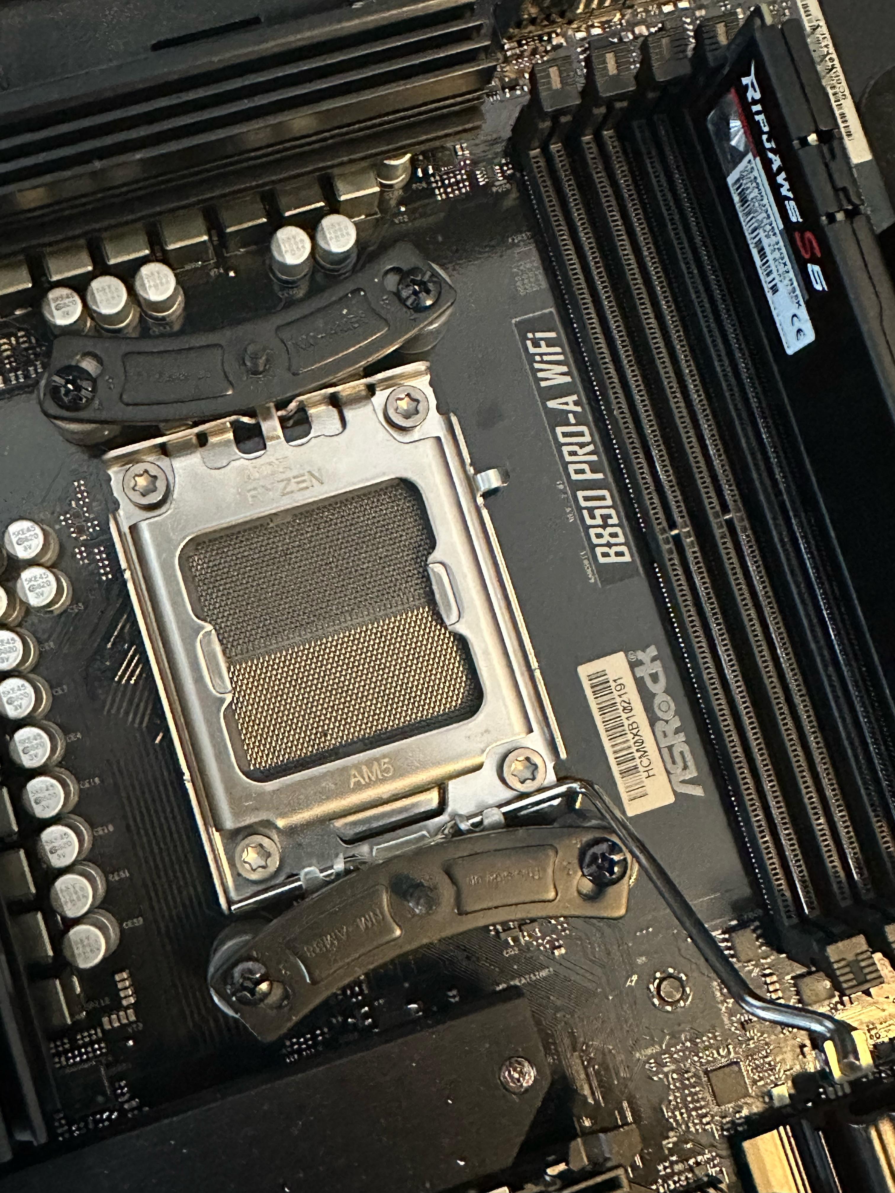

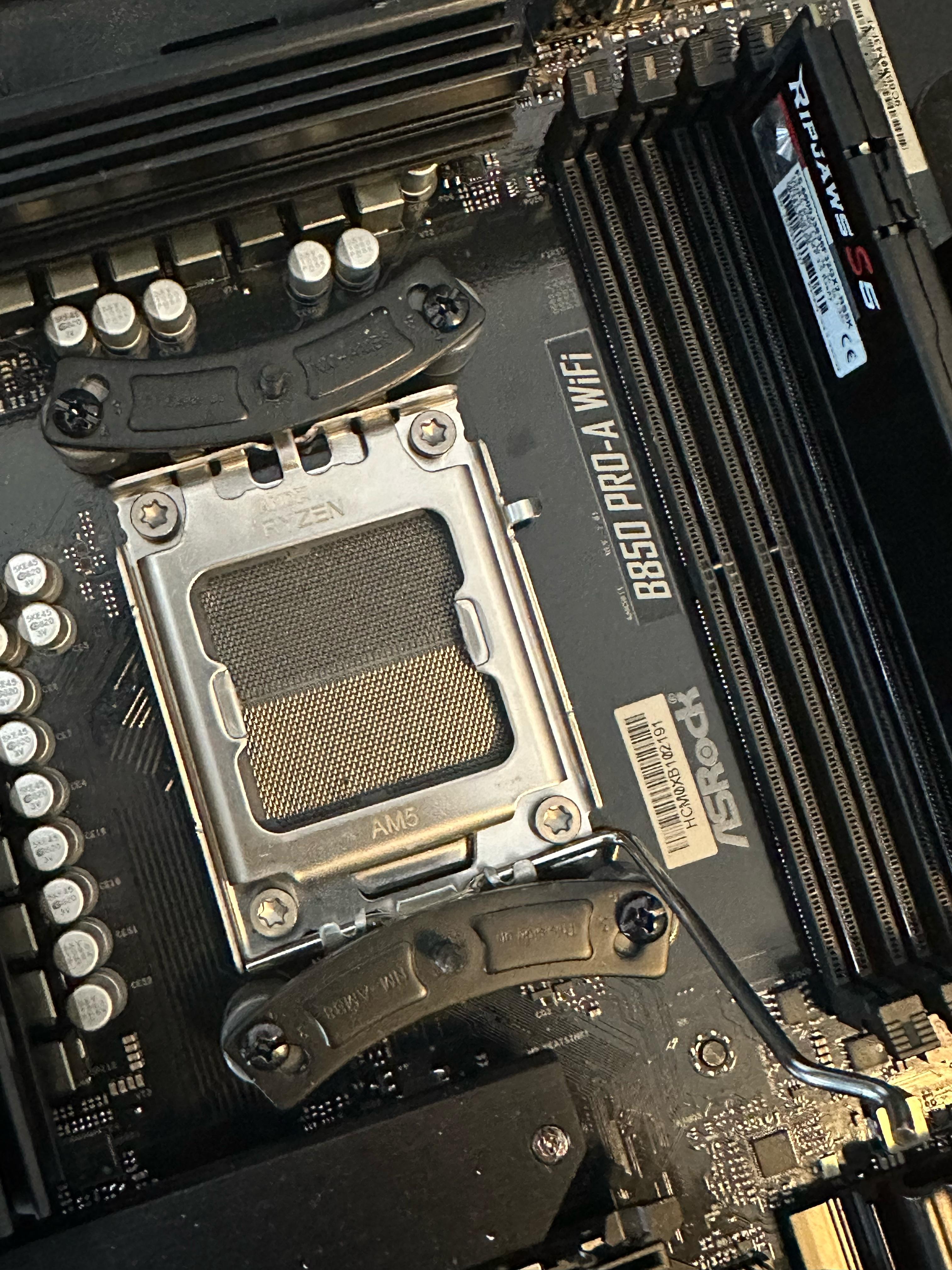

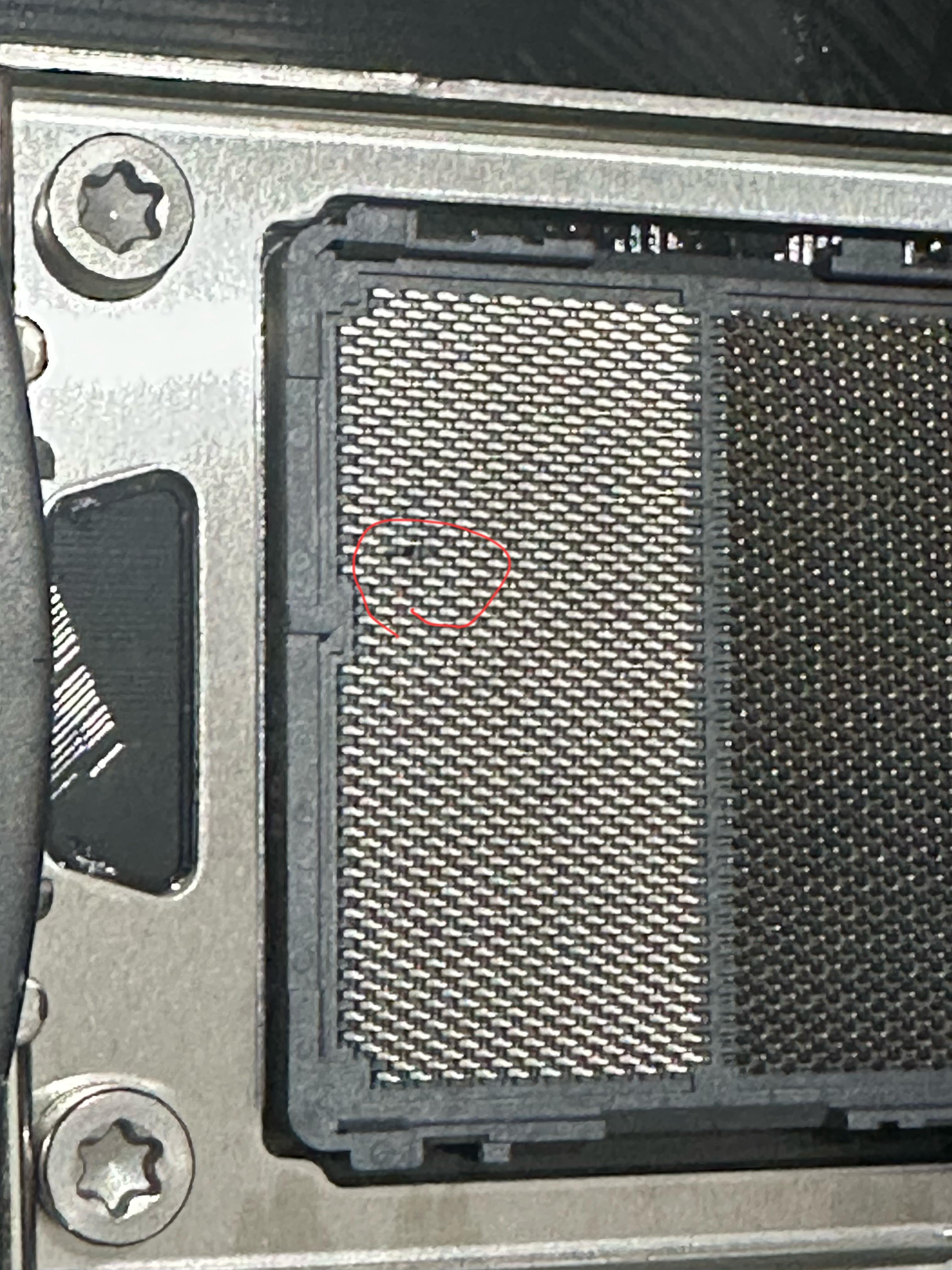

Mir ist beim ausbauen heute etwas aufgefallen. Ich bin wirklich nicht sicher ob das schon war oder erst vor kurzem passiert ist. Bei meinem ersten Post hatte ich eine Taschenlampe von meinem Handy an. Vielleicht hat man es deswegen nicht gesehen..
Ist das normal? Oder ist da wirklich etwas abgebrochen/Loch.

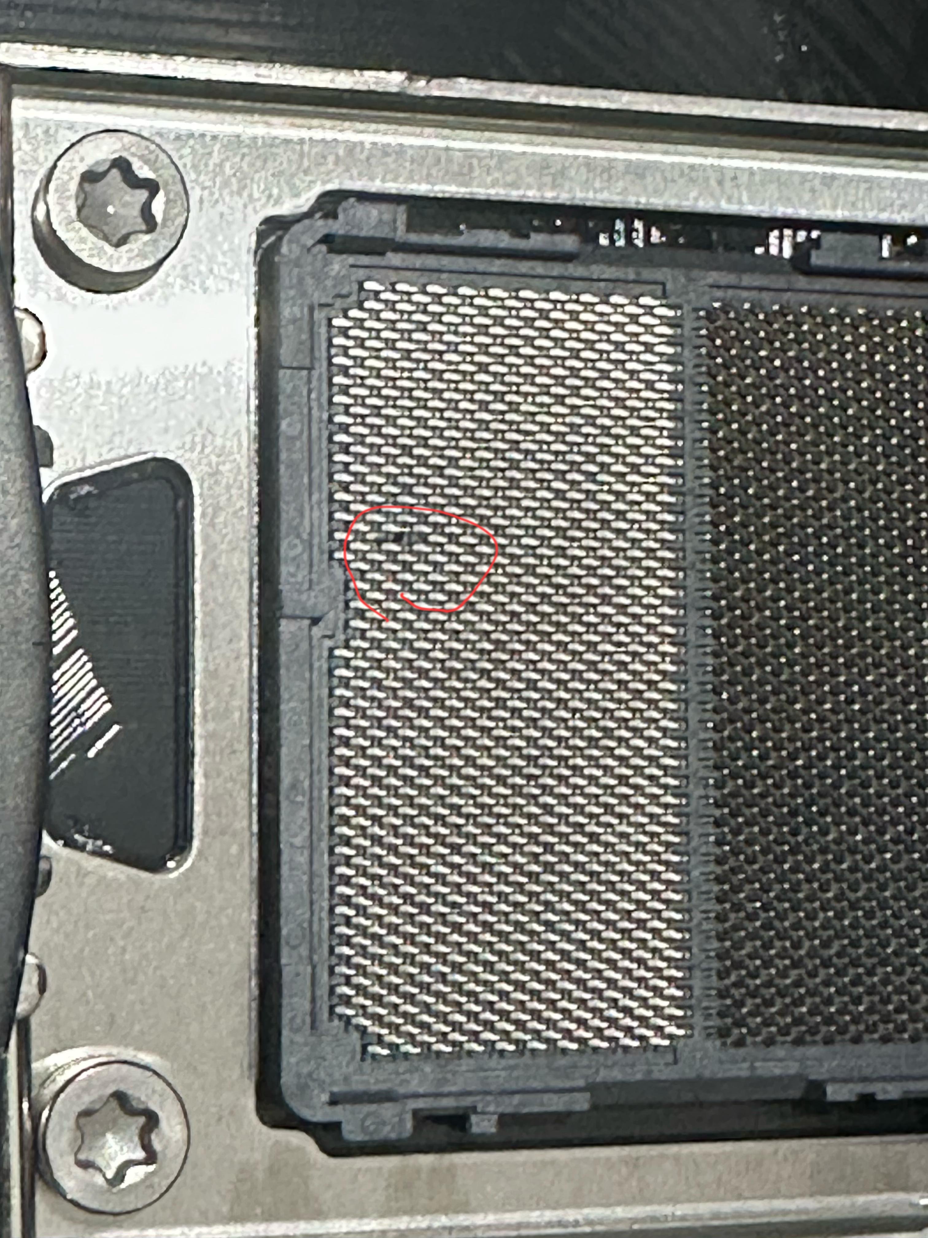

Auf den Bildern kann nichts erkennen.
Ich habe die Stelle eingekreist

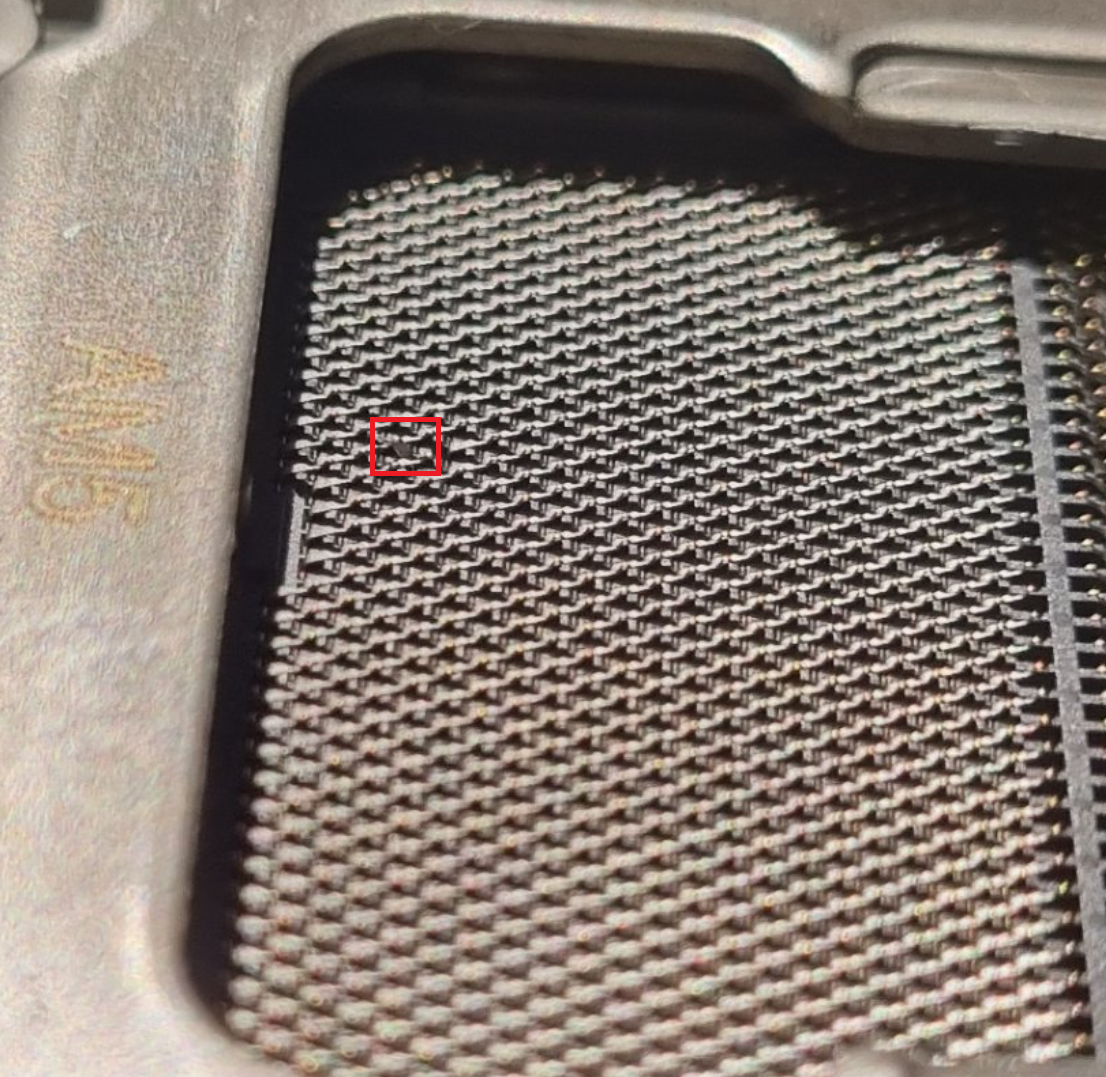

Sieht für mich nach nem verbogenen Federkontakt aus:

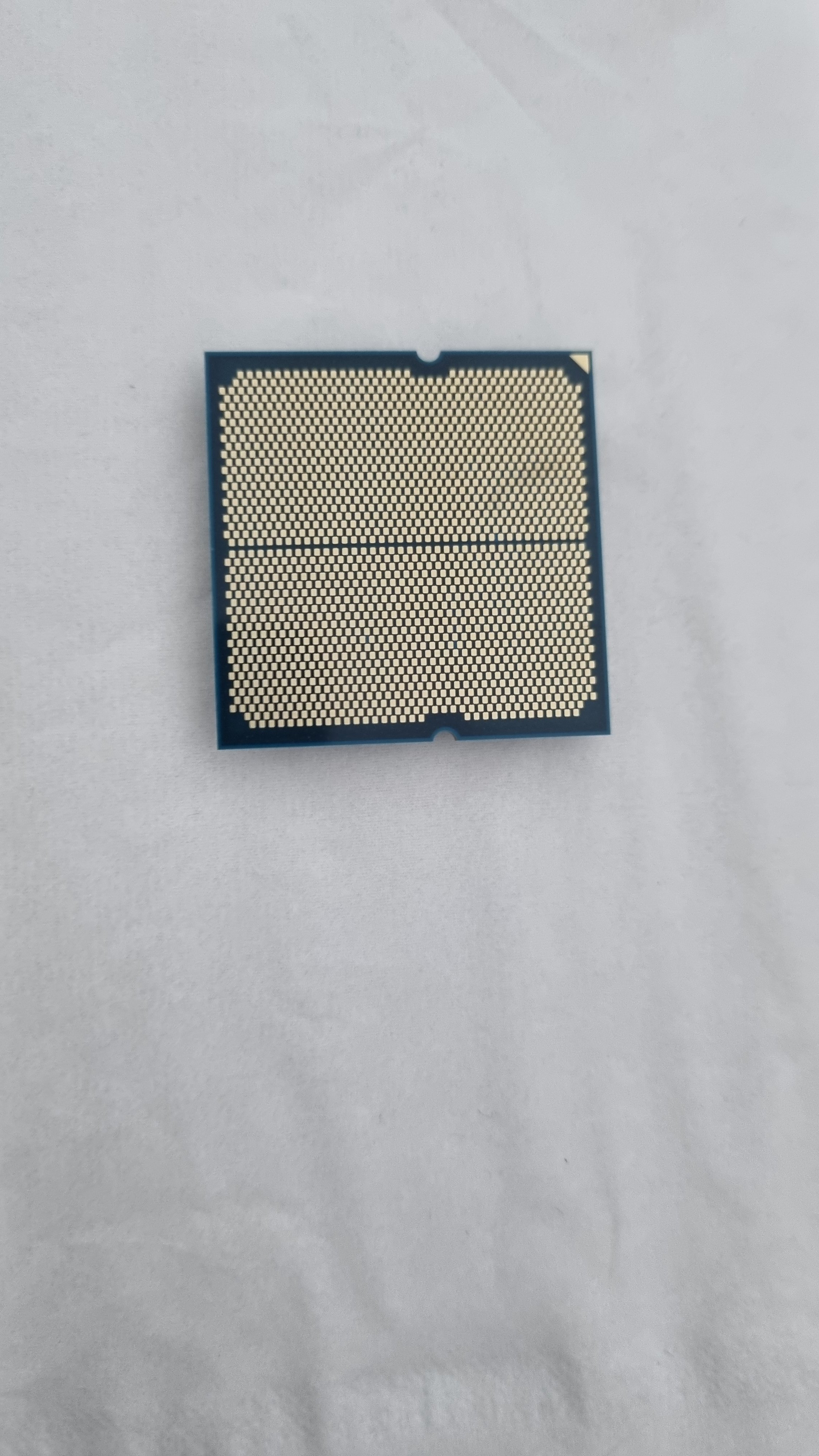

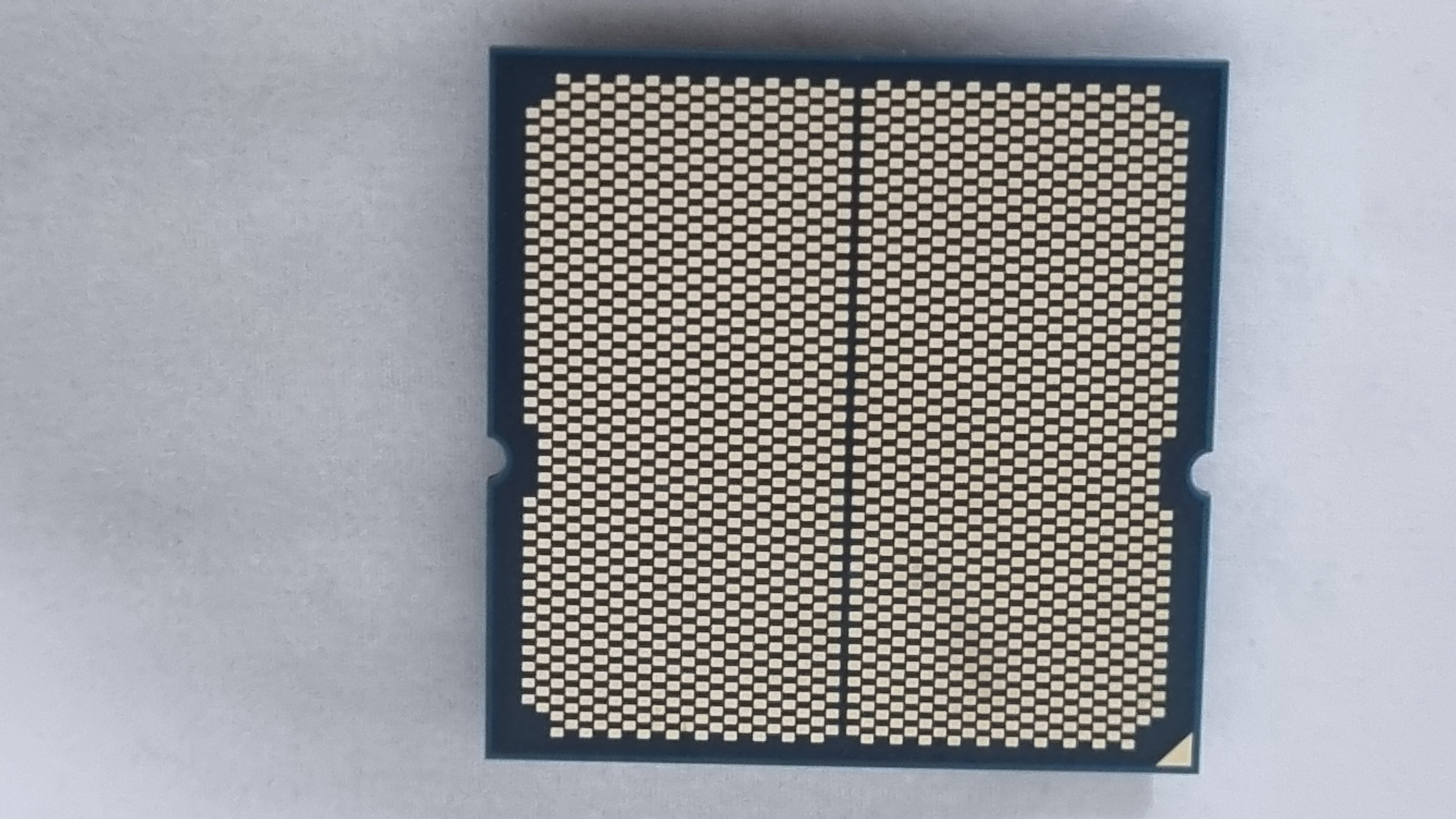

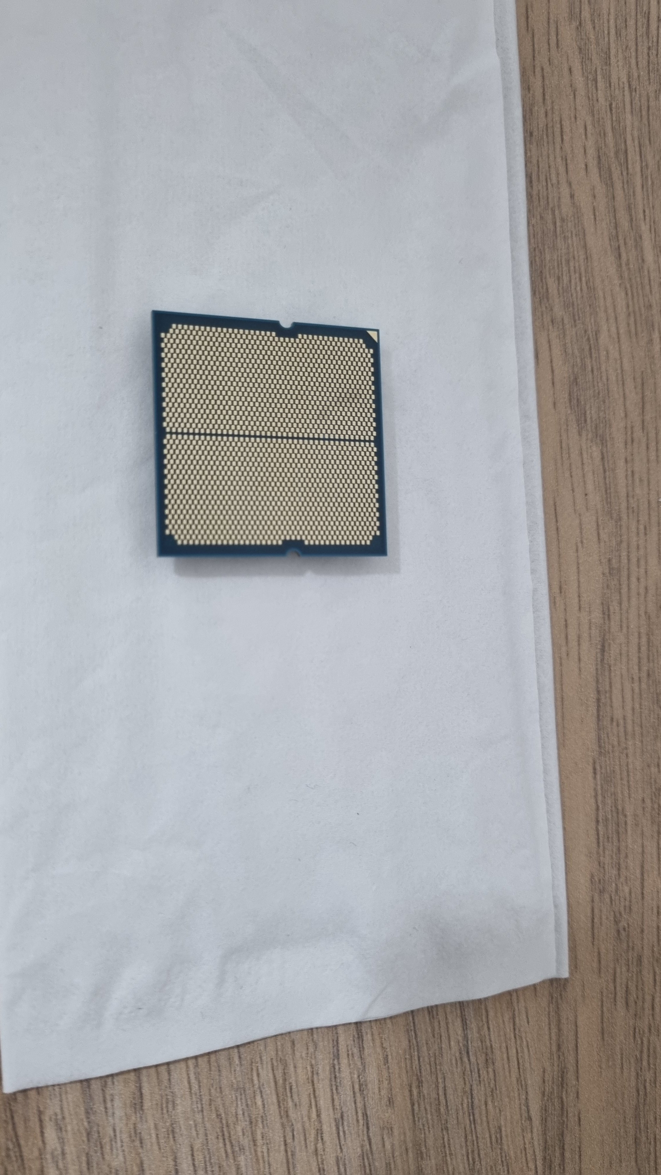

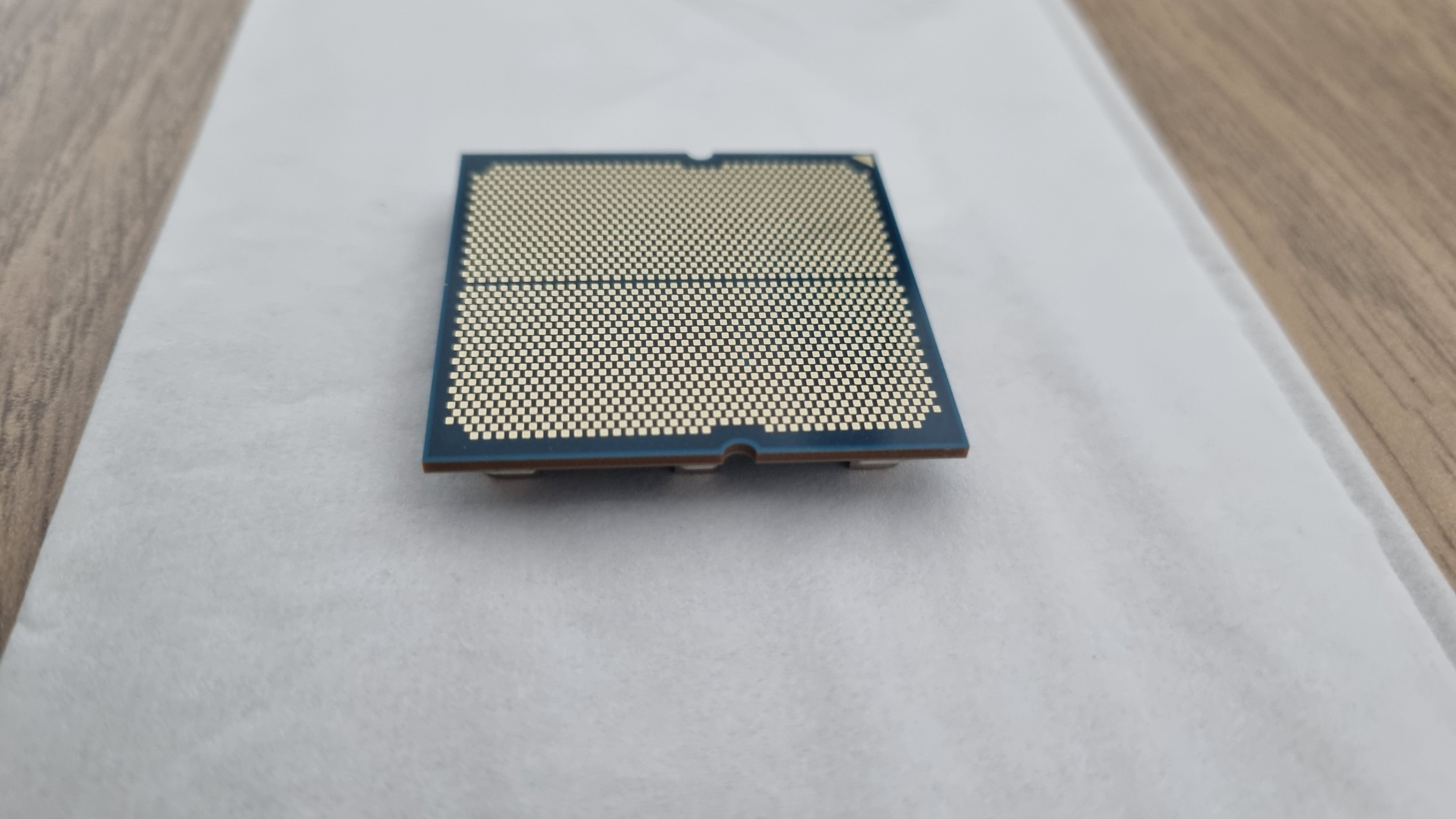

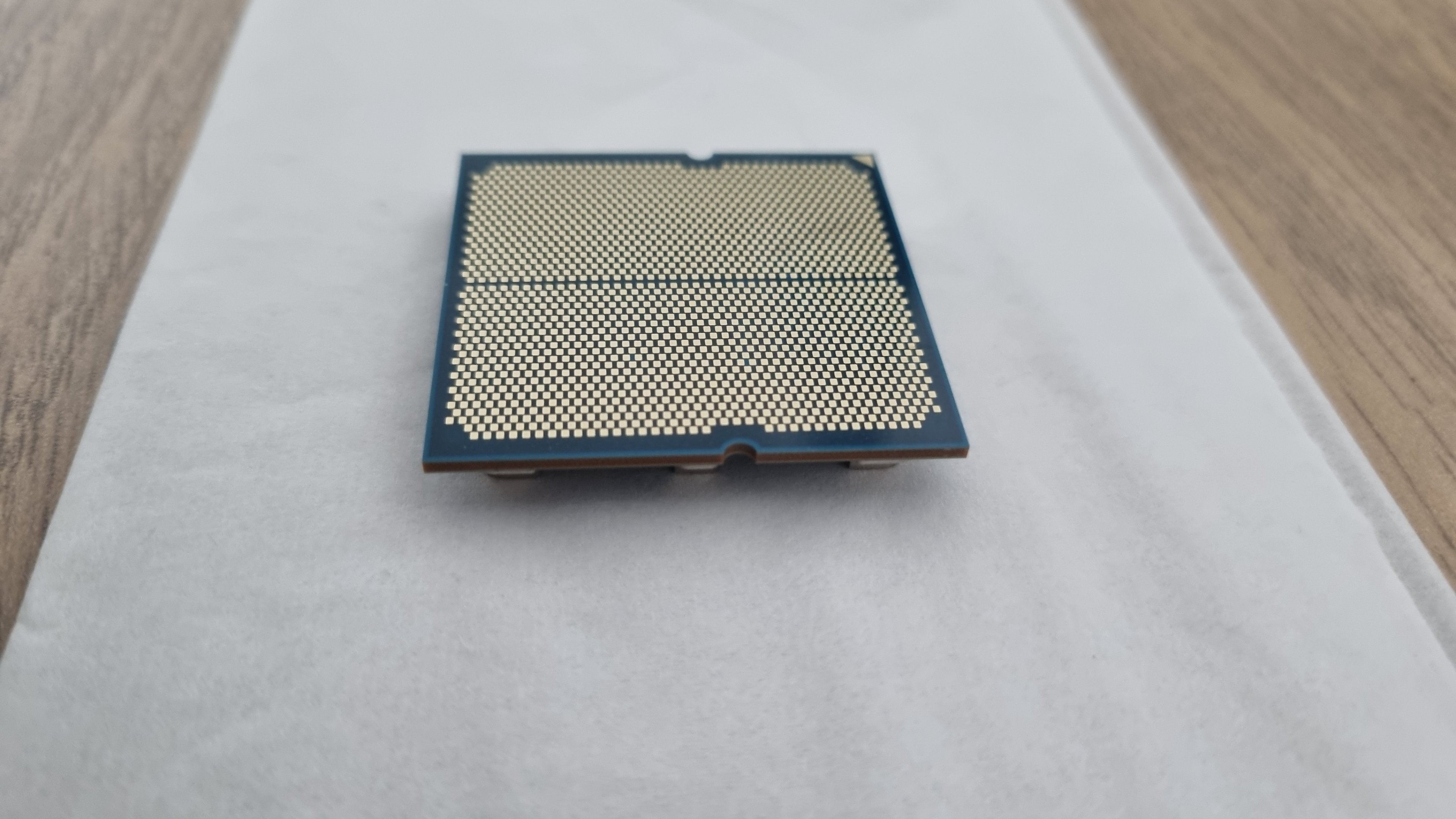

Wie sieht denn die Unterseite der CPU aus? Ansonsten würde ich sagen, MB/Sockel defekt.
Ich habe die Rückseite fotografiert. Aber sieht unbeschädigt aus. Da ist eine kleine Schattierung. Aber die erkennt man kaum auf den Bildern.
