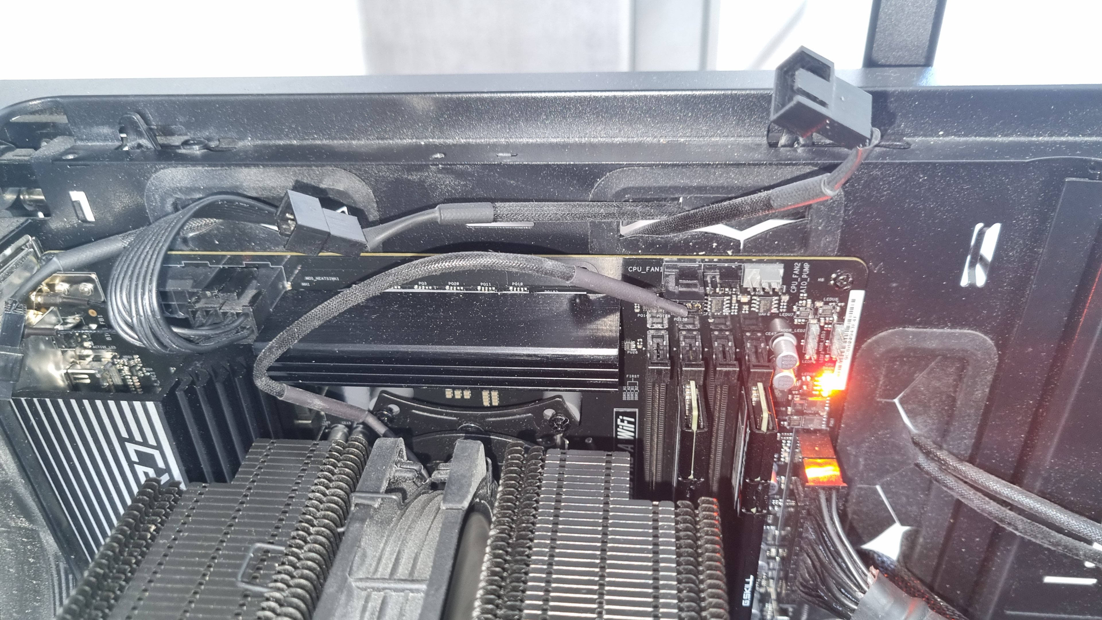

Gestern wollte ich den Computer einschalten, aber der Bildschirm blieb schwarz – kein Signal.

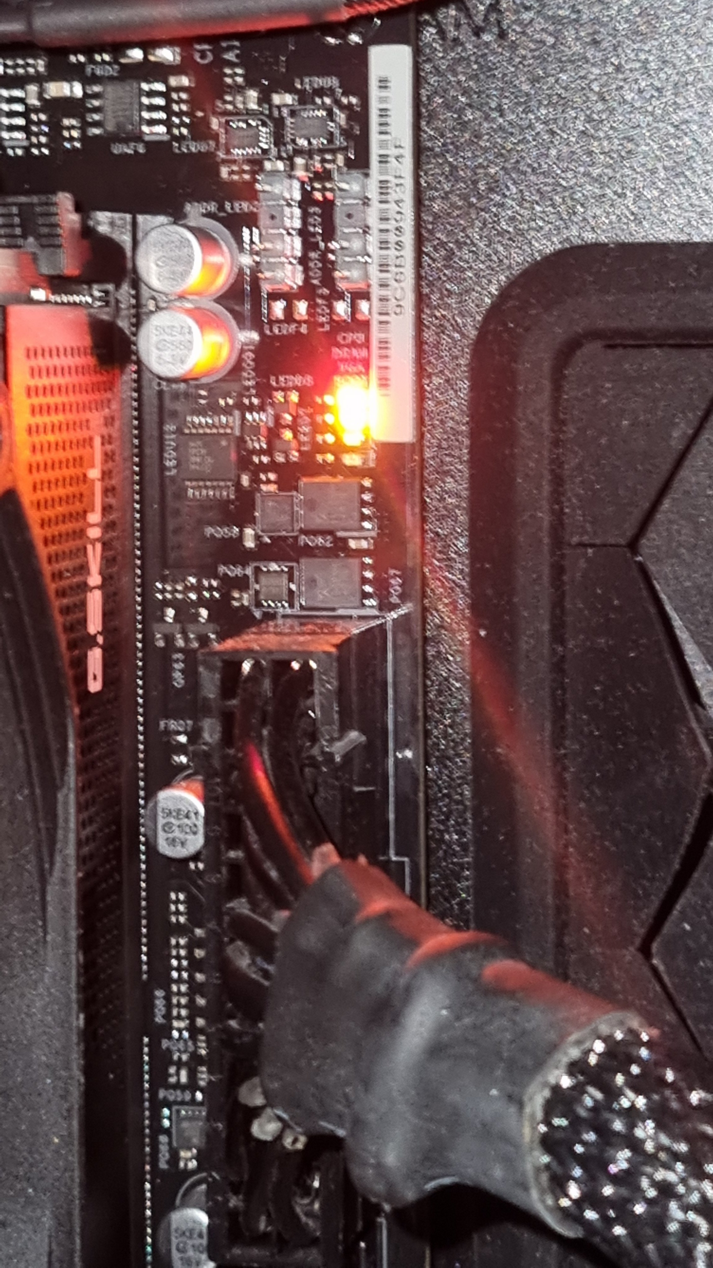

Auf dem Mainboard leuchtet das rote Licht (CPU) und das gelbe Licht (RAM) auf. Laut Handbuch deutet das auf einen Fehler bei diesen Komponenten hin.
Ich habe den Monitor an meinem Laptop angeschlossen, und er funktioniert einwandfrei.
Daraufhin habe ich versucht, das Kabel direkt über das Mainboard laufen zu lassen (also nicht über die Grafikkarte). Doch der Bildschirm blieb weiterhin schwarz. Die Grafikkarte habe ich auch raus gemacht.
Auf dem Mainboard leuchtet das rote Licht (CPU) und das gelbe Licht (RAM) auf. Den RAM habe ich einzeln in verschiedenen Steckplätzen getestet – ohne Erfolg.

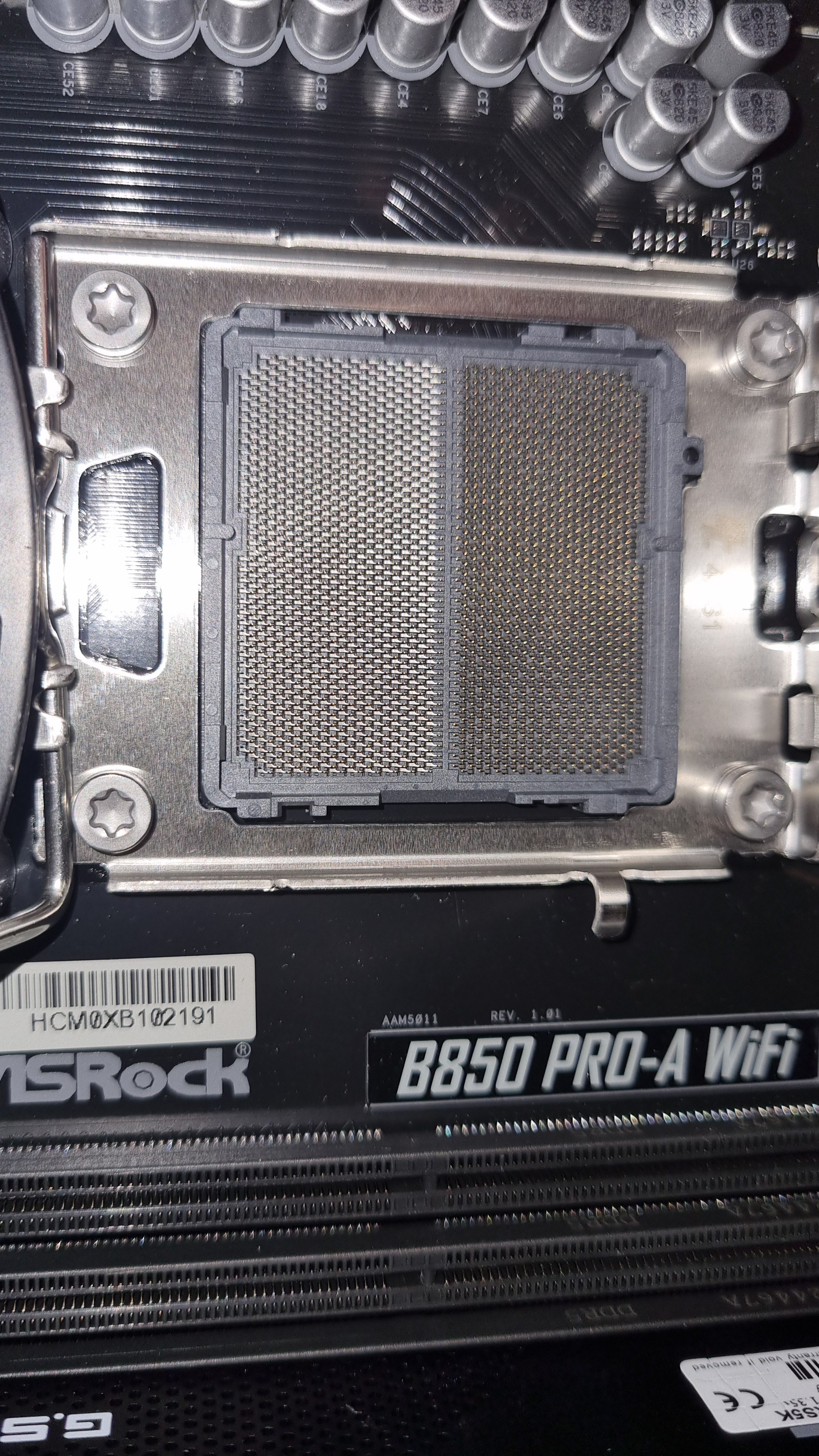

Anschließend habe ich alles ausgebaut und wieder eingebaut, um sicherzugehen, dass kein Kabel locker ist oder die CPU-Pins beschädigt sind. Doch für mich Anfänger sieht alles in Ordnung aus.
Ich bin wirklich mit meinem Latein am Ende – vor allem, weil das System zuvor mehrere Monate lang einwandfrei funktioniert hat.
Kann es vielleicht sein, dass das Mainboard einfach defekt ist? Das wäre wirklich extrem ärgerlich. Einfach so ?

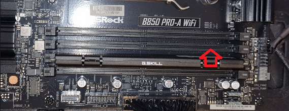

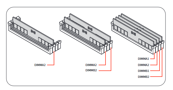

Ich habe normalerweise den RAM im Steckplatz A2 und B2. Wie im Handbuch vorgegeben. Das Bild habe ich wohl gemacht, als ich alle Steckplätze durch probiert habe.
Also normalerweise ist so der Ram bei mir nicht verbaut.
Im Handbuch steht falls ich ein RAM Riegel habe, soll ich ihn in den Steckplatz B2 machen. Aber das funktionierte auch nicht.

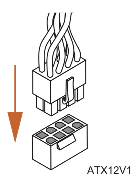

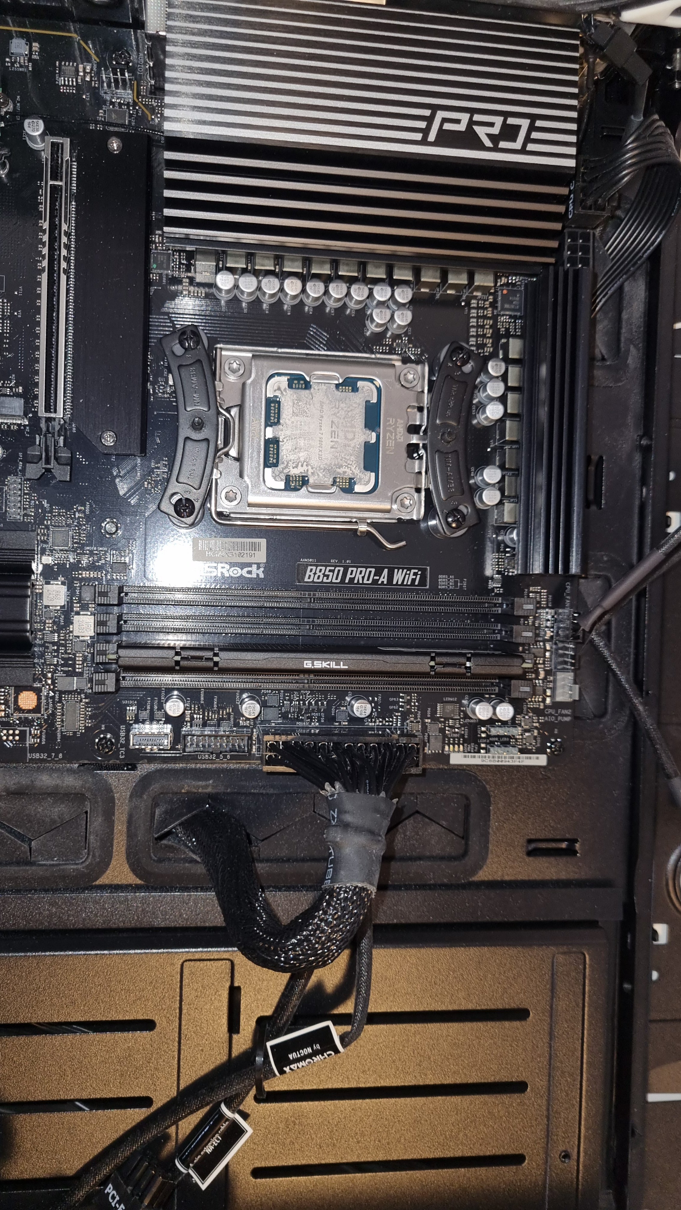

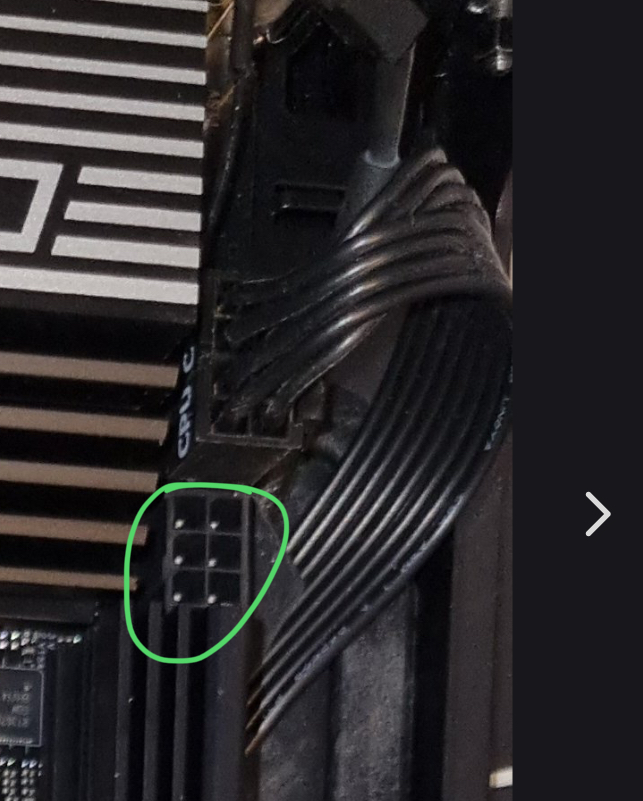

ATX12V1 braucht Strom ☝️
12V2 ist optional.
Reaktionen: Ponderosa

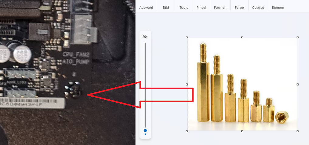

Hilft das vielleicht ? Ich möchte mich wirklich nicht blamieren, aber das sind Abstandhalter oder ?
Reaktionen: JohnathanSeagul und Sinatra81
Ok, aber eine mögliche Fehlerquelle ist weg. 👍

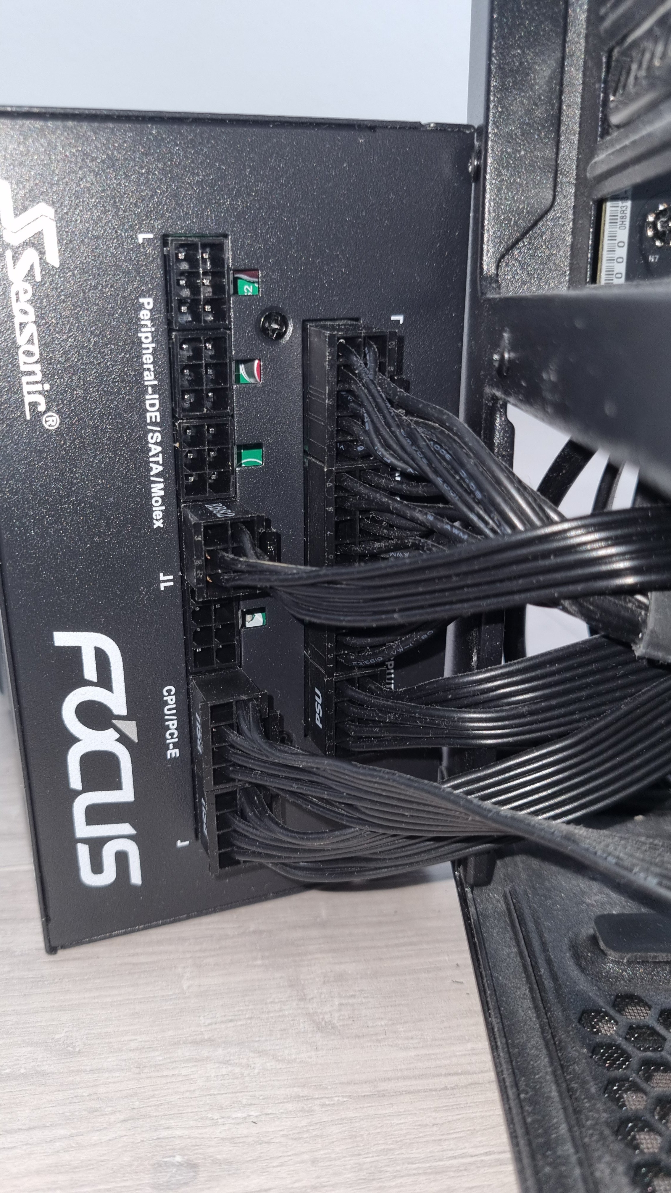

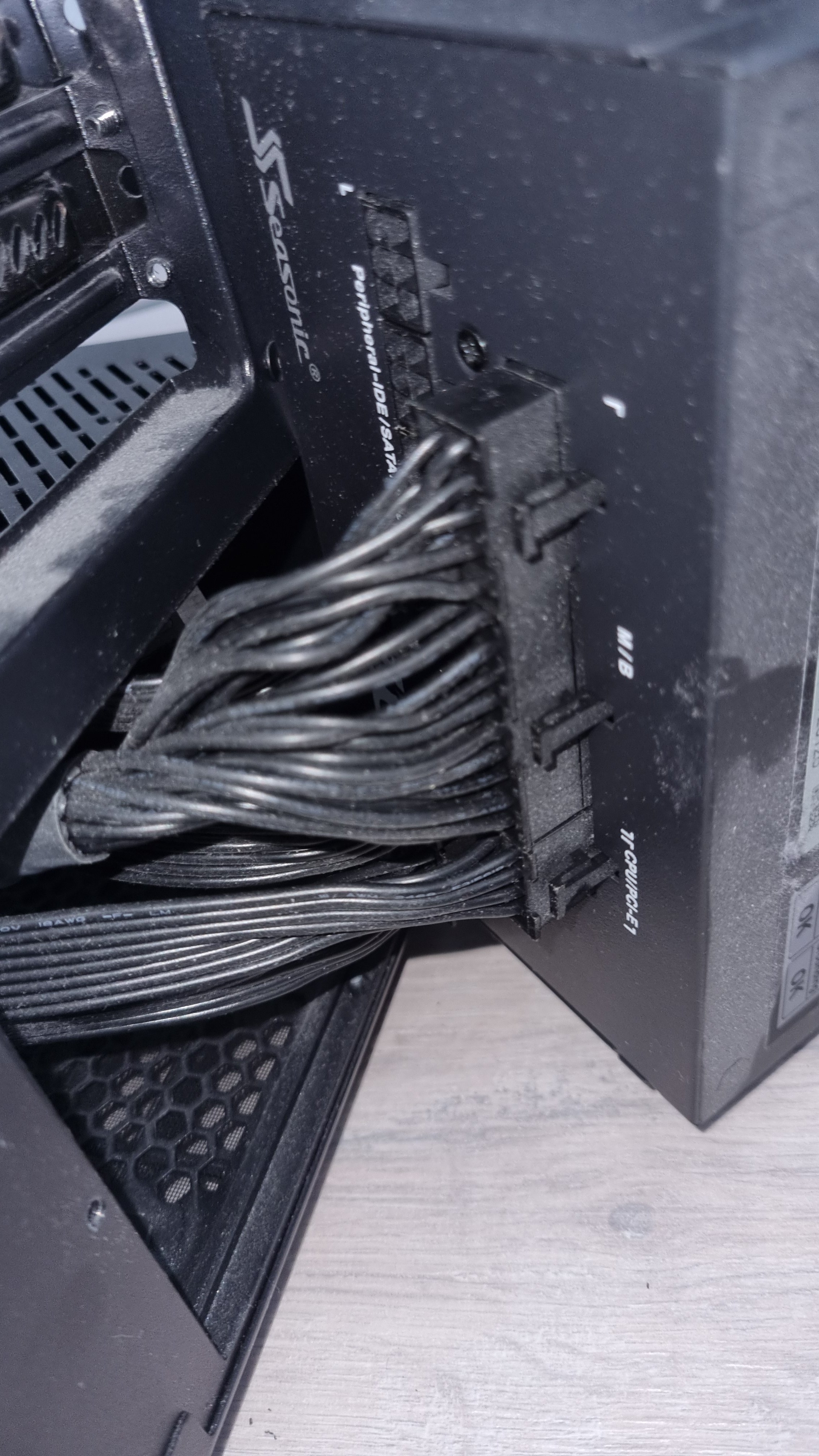

Am Netzteil sind alle Anschlüsse korrekt belegt und eingesteckt?

Am Netzteil habe ich keine Änderungen vorgenommen. Ich habe versucht 2 Bilder für euch zu machen.

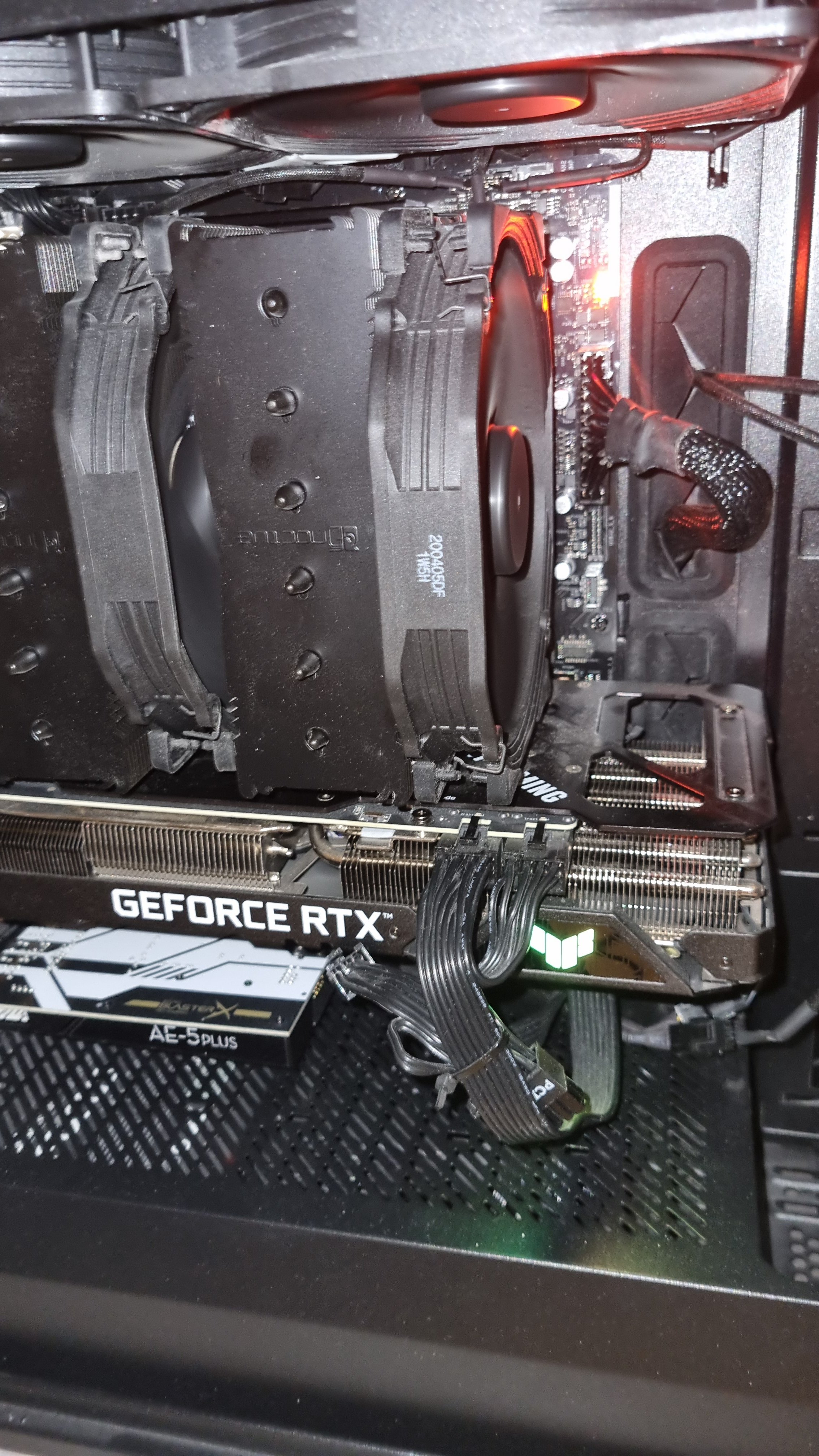

Oh Entschuldigung, da hab ich nicht aufgepasst. Ich habe den Post aktualisiert. Es handelt sich um einen
AMD Ryzen 7 9800X3D
Habs gesehen in Bild 3, brauchst dich nicht zu entschuldigen. ;)

Den breiten 20+4 mainboardstecker mal genau kontrollieren - sehe da beim +4 einen recht breiten Spalt zwischen Stecker und Buchse. Üblicherweise ist am +4 links eine Nase dran die unter den 20er gehört
@Denniss Ich habe den Stecker noch einmal raus gemacht und neu eingesteckt. Er sitzt richtig.
Ich habe noch einmal ein BIOS Flash gemacht.
Das Kabel von ATX12V1 habe ich auch ausgetauscht, da hatte ich noch ein neues. Ich hatte die Hoffnung das alte ist eventuell defekt.
Leider hat sich nichts getan 😞

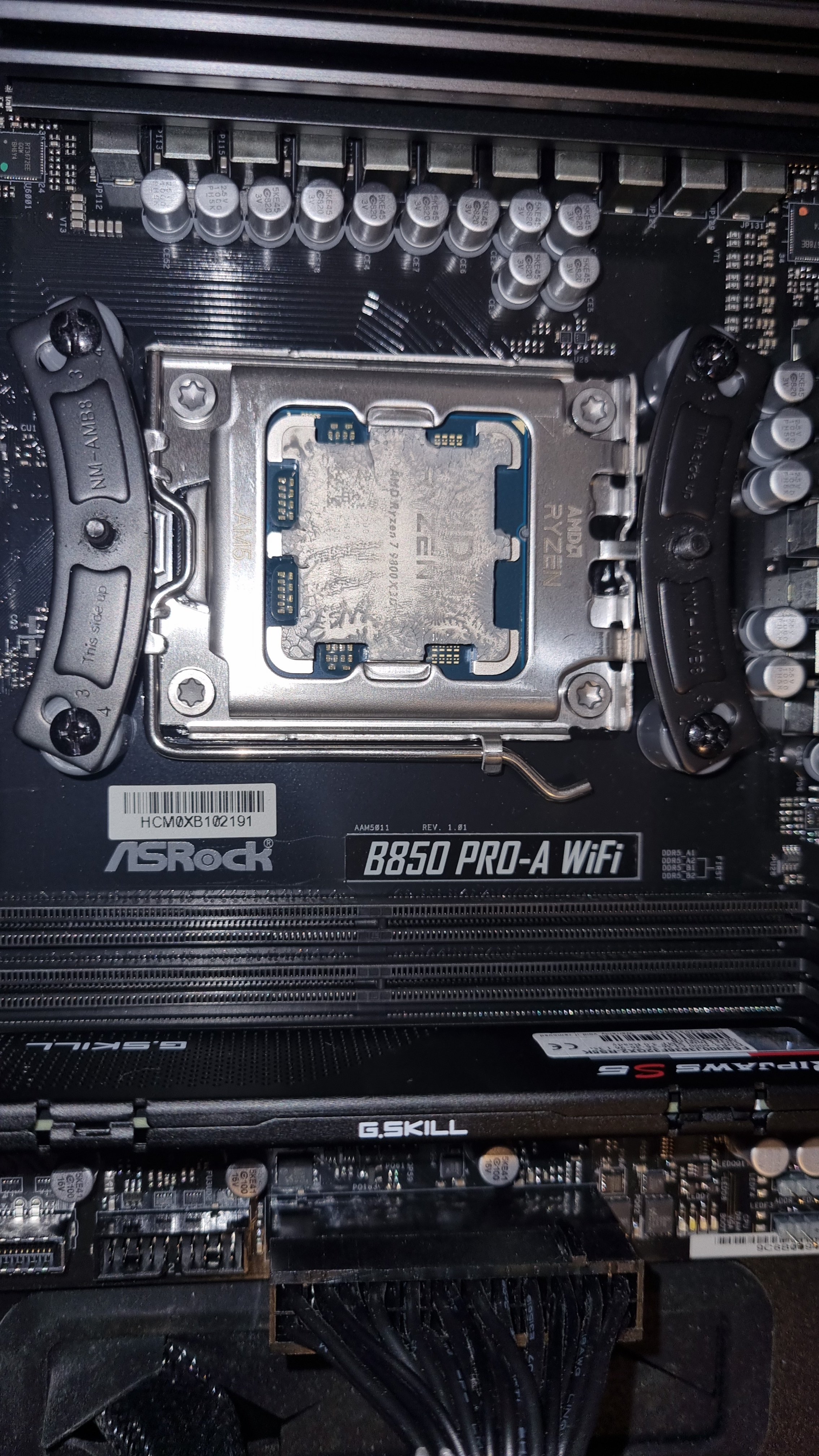

Hast du die Wärmeleitpaste erneuert? Auf dem Bild sieht es zu wenig aus. Hier ein Beispiel: Die Quelle vom Bild ist die Bequiet-Seite.
