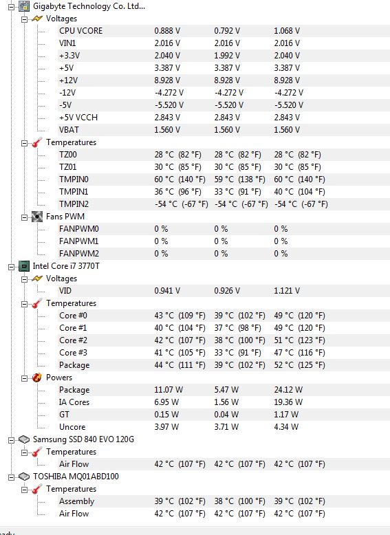

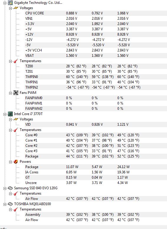

Ich kann jetzt leider nicht erkennen, was das Nanum Gehäuse von schon vorhandenen Gehäusen auf dem Markt besonders hervorhebt. Ich betreibe hier ein Streacom FC8Evo und ich bin froh über meine USB 3 Frontanschlüsse. Die würde ich schon sehr vermissen. Auch die Verarbeitung ist zweifelsfrei. Umständlicher zu öffnen ist es, das wäre ein Punkt für das Nanum...
Falls es jemanden interessiert, was ich verbaut habe, hier die Liste meiner Komponenten:
Mainboard: Gigabyte Z77N-Wifi
CPU : Intel i7-3770T
RAM: Corsair DDR3 1600 LP
SSD: Samsung 840Evo
HDD: 1TB Tosiba 2,5"
DVD-LW: Slotin-DVD
Netzteil: Pico-PSU 160XT
Ich bin mit dem Package sehr zufrieden, die Temps halten sich in Grenzen bei normalen Betrieb. Vorbei ich natürlich auch eine CPU mit ausgesucht niedriger TDP verwende (ich glaub 35W). Einzig, die Mainboard Temps sind natürlich immer etwas erhöht.
Ist übrigens mein Hauptrechner, surfen, Office, Video-Konvertierung und Musik schneiden. Mehr mache ich eigentlich nicht.
Ich hab mal ein Bild der Temps angehängt:
