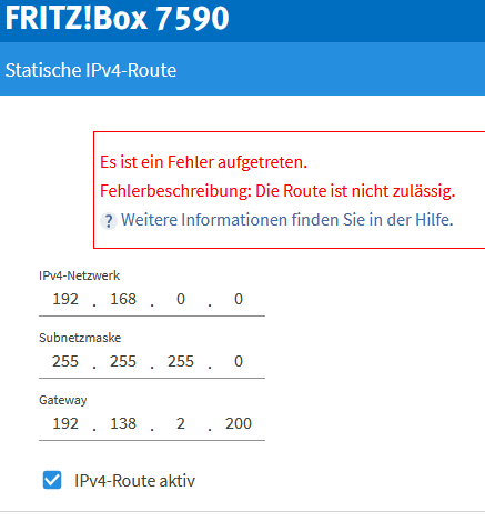

In der Fritzbox bekomme ich das IP-Routen nicht hin.

Ohne dem Tippfehler ging das Routen zu speichern. Danke.
Speichern ja, aber das heißt noch nicht, dass es funktioniert. Die Fehlermeldung rührte lediglich daher, dass das Gateway einer Route im selben Subnetz liegen muss wie das Gerät selbst. Durch den Tippfehler war das nicht der Fall und somit hat die Fritzbox gemeckert. Mit der korrekten Route wird die Fritzbox auch entsprechend routen, aber da der TP-Link mittels WAN-Port angeschlossen ist und dieser mutmaßlich auch als solcher konfiguriert ist, wird der TP-Link alles blocken, was dort ankommt. Eine Route in der Fritzbox ist nur ein Wegweiser, aber die Straße ist womöglich gesperrt.
