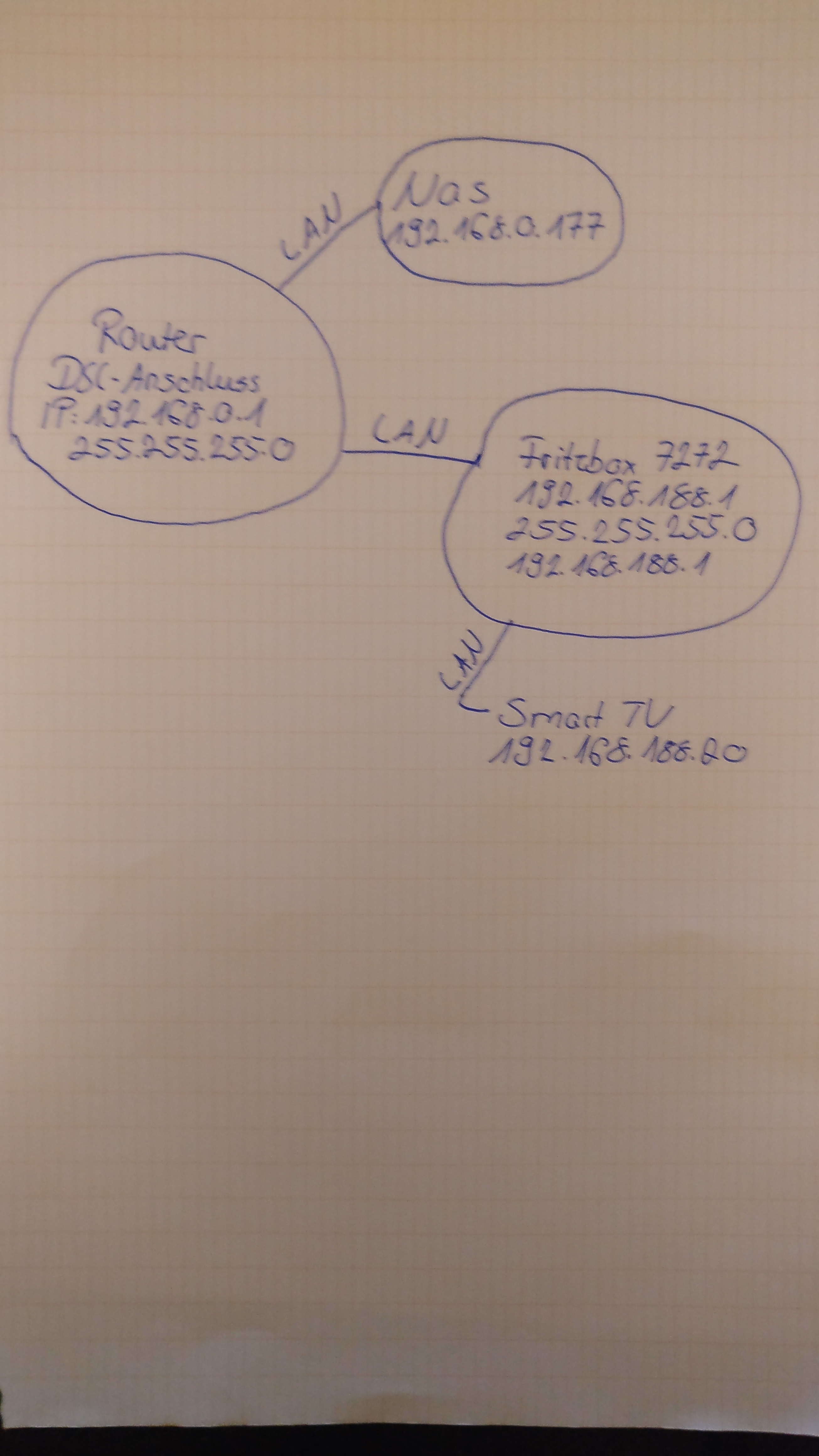

Hallo Experten :)
ich habe ein kleines Problem, bei dessen Lösung ihr mir mit Sicherheit helfen könnt.
In meinem Heimnetzwerk steht ein Router der Telekom (Speedport W724 V), welcher für DSL und Telefon verantwortlich ist. (IP 192.168.0.1, 255.255.255.0, 192.168.0.1). Per LAN-Kabel ist ein NAS angeschlossen (192.168.0.177) Ein weiteres LAN-Kabel führt in das 1.OG unseres Hauses und dort an eine Fritzbox 7272, welches unter folgender IP Adresse zu erreichen ist (192.168.188.1, 255.255.255.0, 192.168.188.1). An die Fritzbox wiederum ist per LAN ein Smart TV angeschlossen (192.168.188.20).
Zuvor befand sich der NAS und der TV im selben Netz und ich konnte auf die Medienbibliothek des NAS zugreifen. Jetzt wird die Bibliothek nicht mehr angezeigt.
Wie kann ich die Konnektivität wiederherstellen? Statische IP Router?
Danke für eure Ratschläge!
LG

Wieso hast es geändert und das 192.168.188.* Netz gebildet ?
Ist doch klar das die sich dann nicht sehen können.
Wenn das LAN Kabel in den WAN Port der Fritzbox geht stört zudem NAT.
Ein DHCP Server. Ein Netzwerk und gut ist.
Eigentlich brauchst kein 2. Netz, eins reicht:
192.168.0.1 255.255.255.0, Speedport
192.168.0.2 255.255.255.0, Gateway & DNS 192.168.0.1 Fritzbox
192.168.0.177 255.255.255.0, Gateway & DNS 192.168.0.1 NAS
192.168.0.20 255.255.255.0, Gateway & DNS 192.168.0.1 TV
DHCP in der FB ausschalten.

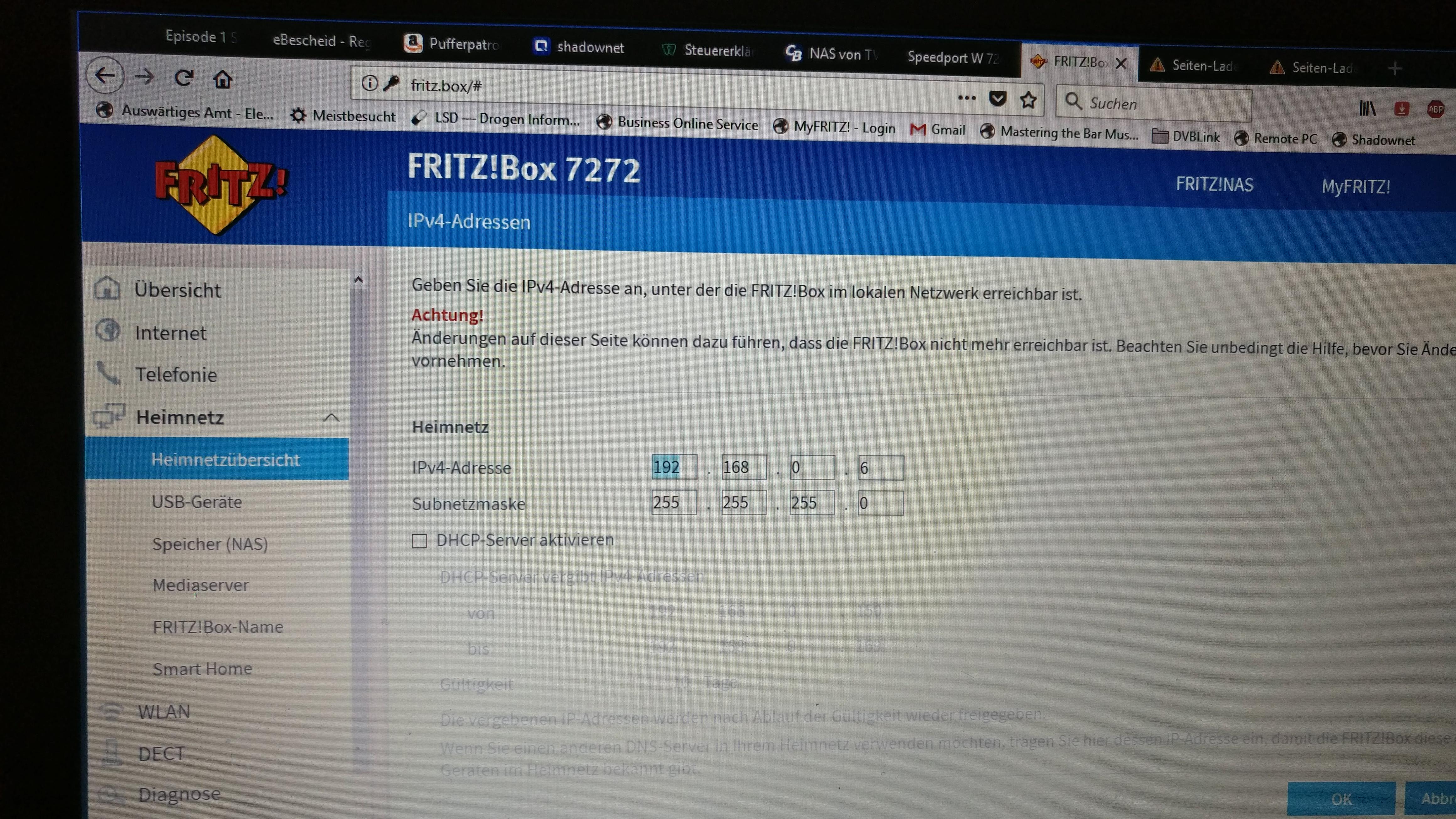

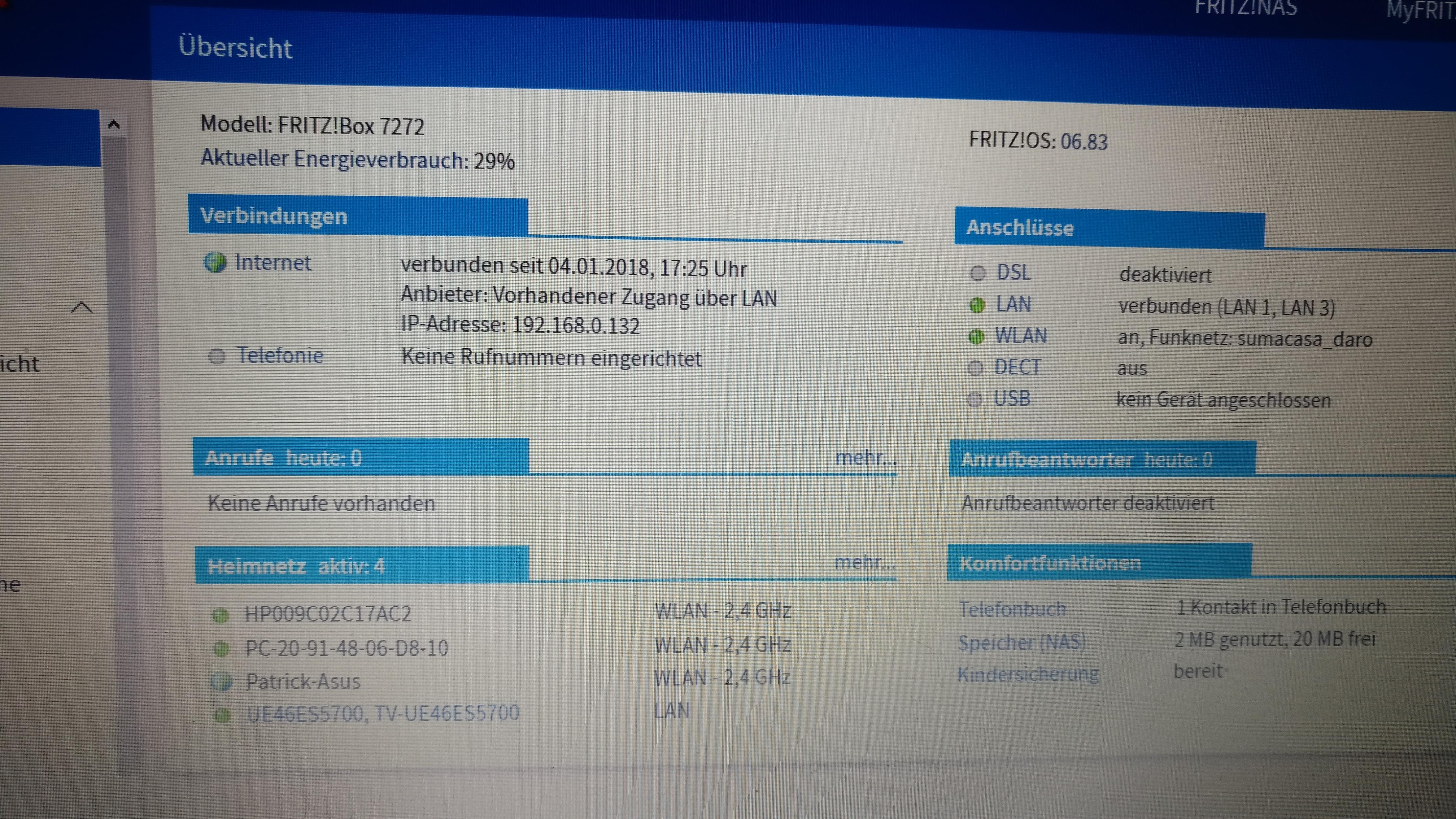

also ich schaffe es immer noch nicht, dass es funktioniert..
ich scheine jetzt das eine Subnetz eliminiert zu haben.
hab mal zwei Bilder angehängt, die mich verwirren. Beide zeigen die "IP-Adresse" der Fritzbox an, aber einmal die Adresse 192.168.0.132 und einmal 192.168.0.6 (was ich eigentlich eingestellt habe).
Wenn ich mich mit dem WLAN Netz "X" der Fritzbox verbinde, kann ich aber immer noch nicht auf die Geräte des WLAN-Netzes Y des Hauptrouters zugreifen..
was mache ich falsch?

Simpel: Du darfst die zweite FB nicht via WAN verbinden. Heißt: Lass sowohl die DSL-Verbindung weg als auch etwaige Einstellungen wie "Internet via LAN1 beziehen" o.ä.
Lass die Fritzbox so wie sie ab Werk eingestellt ist und lass einfach die DSL-Verbindung weg. IP am LAN gemäß Vorschlag einstellen (zB 192.168.0.2) und los geht's. Evtl. muss man bei der FB irgendwo den "Modus" umschalten, müsste dann "IP-Client", "Access Point" oder so ähnlich heißen. Dann wird im Prinzip eine eigene Internetverbindung ignoriert und ganz einfach via LAN-Switch verbunden, also über die Haupt-Fritzbox auf 192.168.0.1.
Hab gerade mal Onkel Google befragt: Fritzbox als IP-Client
Das müsste eigentlich das richtige sein.
Vielen vielen Dank!
Auch eLeSde hat diesen Link bereits gepostet, aber ich war wohl zu viel mit den anderen Tipps und dem selbstständigen Basteln beschäfigt. Die Anleitung des Links hat das Problem behoben! Vielen dank :)
