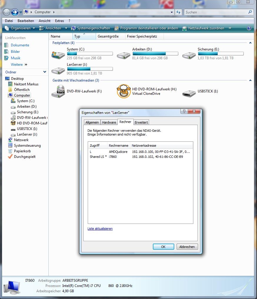

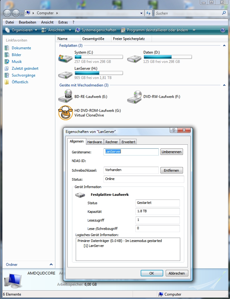

Komisch nur das ich so ein Gerät schon seit ca. 2 Monaten hier stehen habe.
Und bei mir geht das alles ohne TCP/IP weil der Treiber ein eigenes Protokoll hat darum kann man ja aus dem www nicht dranne kommen. Und die 80 MB/S stimmen auch.
Kann Dir auch gerne Fotos machen wenn Du es immer noch nicht kappierst :-)
Aber mir egal kauft Euch ruhig die scheiß teuren Nas-Server weiter LOL laut lach.
Und wie man eindeutig auf dem zweiten Bild erkennen kann gleichzeitiger Zugriff möglich !!!!!

Ja ganz toll - ich kann auch 8 iSCSI Targets auf meinem NAS einrichten und auf alle kann unter der selben IP zugegriffen werden. Nur kann auf Blocklevel eben immer nur einer gleichzeitig auf eine Datei zugreifen. Das ist es auch was die Treiber beim NDAS koordinieren du Spaßvogel und deshalb gehts auch nur im lokalen Netz damit die Zugriffe switchen können.

Es ist ja schön dass du ein Gerät da stehen hast - nur hat das absolut überhaupt nichts mit dem zu tun was der Threadersteller hier wollte. Was du willst weiss ich nicht.
