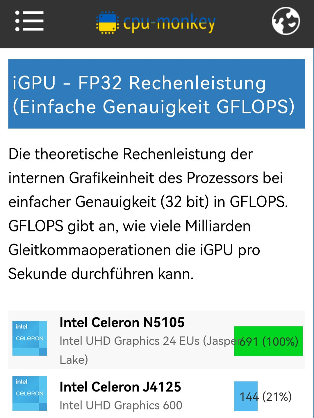

Sagt mal ich bin gerade per Zufall auf ein aktuelles Angebot von cyberport für ein qnap 6 bay nas gestolpert welches nicht schlecht ist. Dort ist ein Intel Celeron N5105 verbaut welche um einiges neuer ist als die verbaute CPU (Intel Celeron J4125) im synology. Laut Datenblatt besitzt die J4125 12 Berechnungseinheiten in der igpu und die N5105 24 Berechnungseinheiten. Laut benchmark ist die CPU im qnap von der igpu Leistung her fast doppelt so schnell (siehe unten). Sollte dann die CPU von qnap nicht auch fast die doppelte transkodierleistung haben wie die CPU von synology oder hängt das noch von anderen Faktoren ab?
Vielleicht wäre ein Austausch ja eine Möglichkeit mein Problem zu lösen. Das synology kann ich ja dann wieder für einen guten Preis verkaufen, so dass ich im schlimmsten Fall max. 200€ mehr ausgegeben habe und habe dafür ein System mit einer doppelt so schnellen CPU und noch 2 bays mehr.
