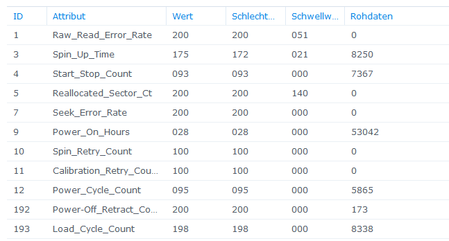

Es laufen darin 2x 4TB WED Red WD-WCC4E2NT2PN0 beiden haben folgende Werte:

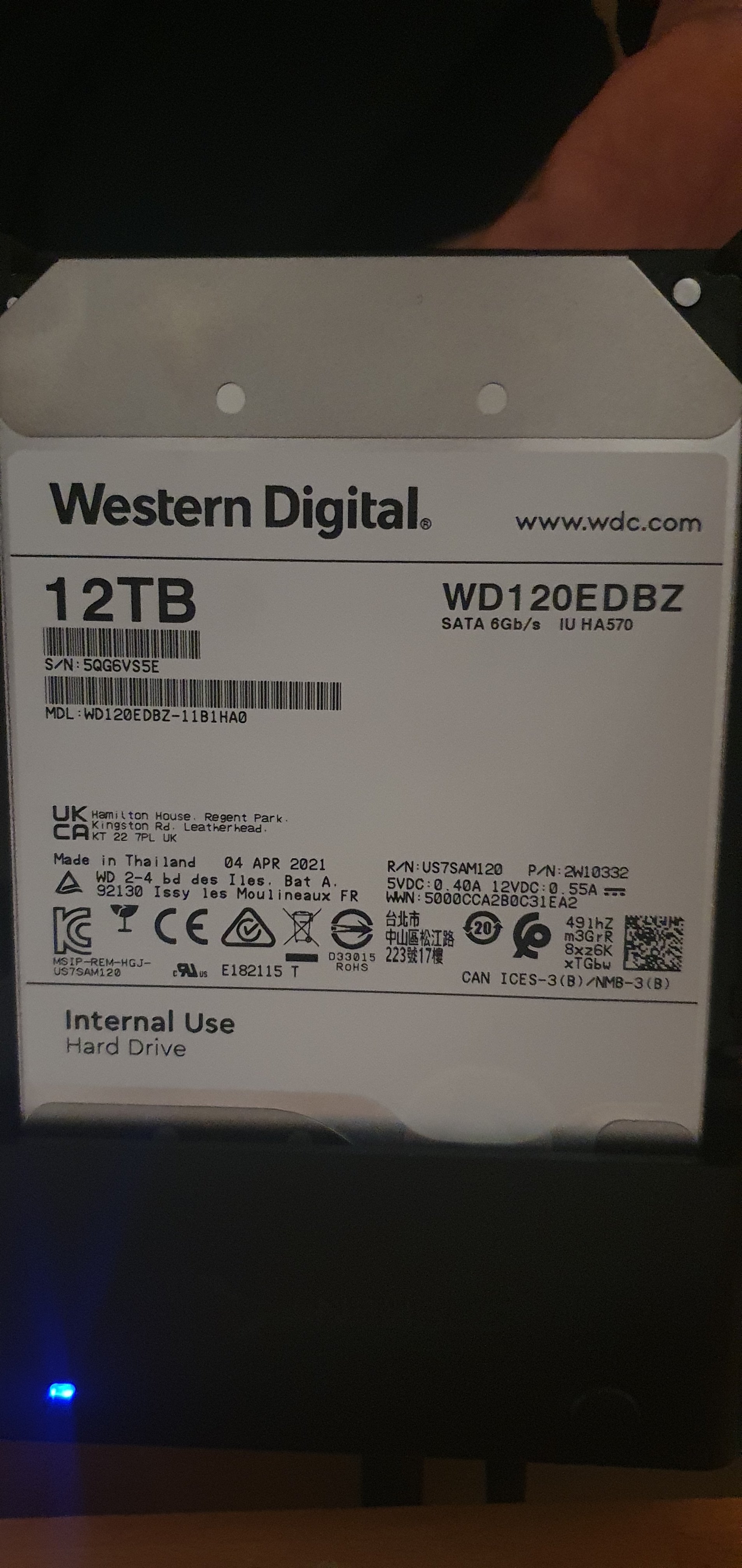

Danke für den CMR / SMR Hinweis, hab direkt meine umgelabelte Platte gefunden:
Sollte also passen?

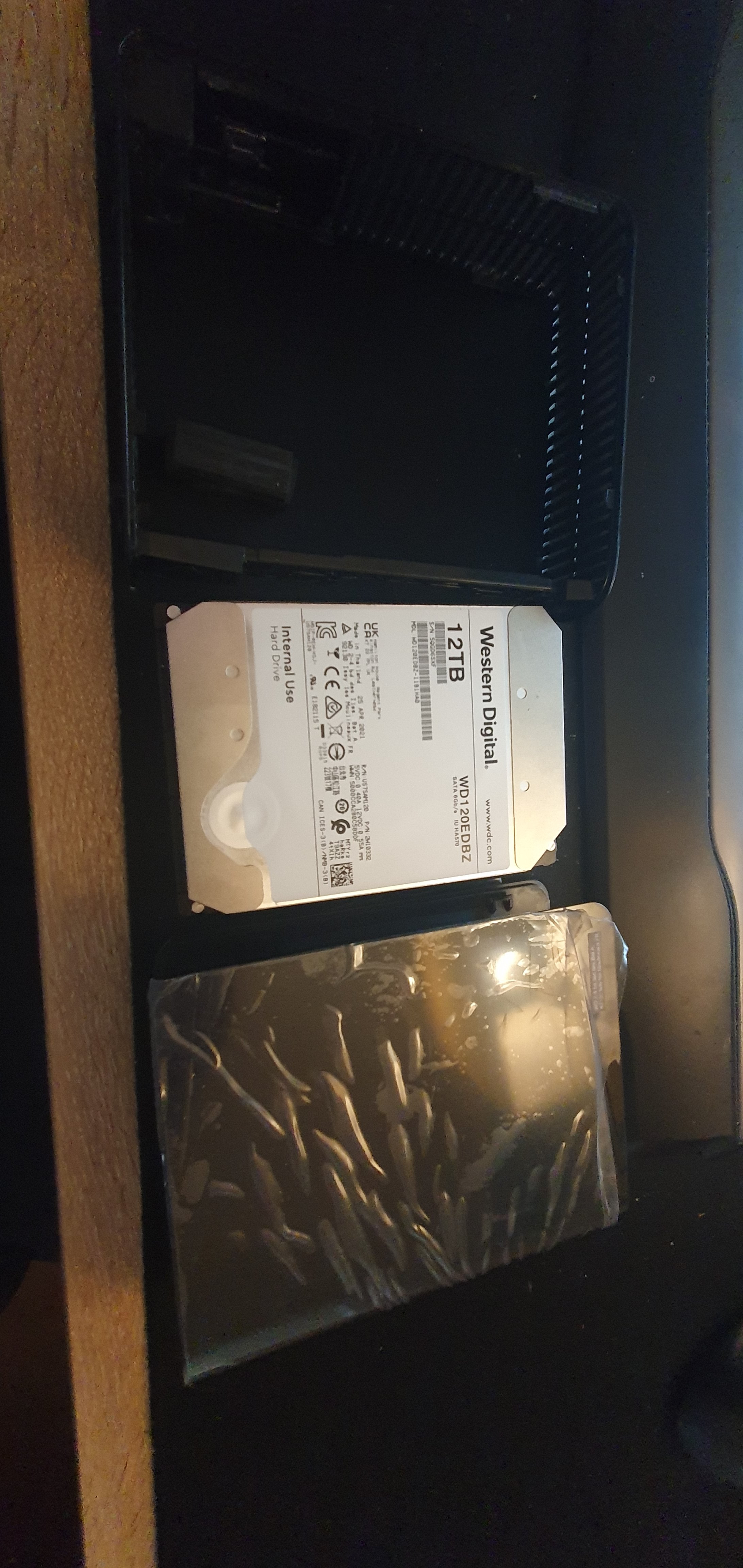

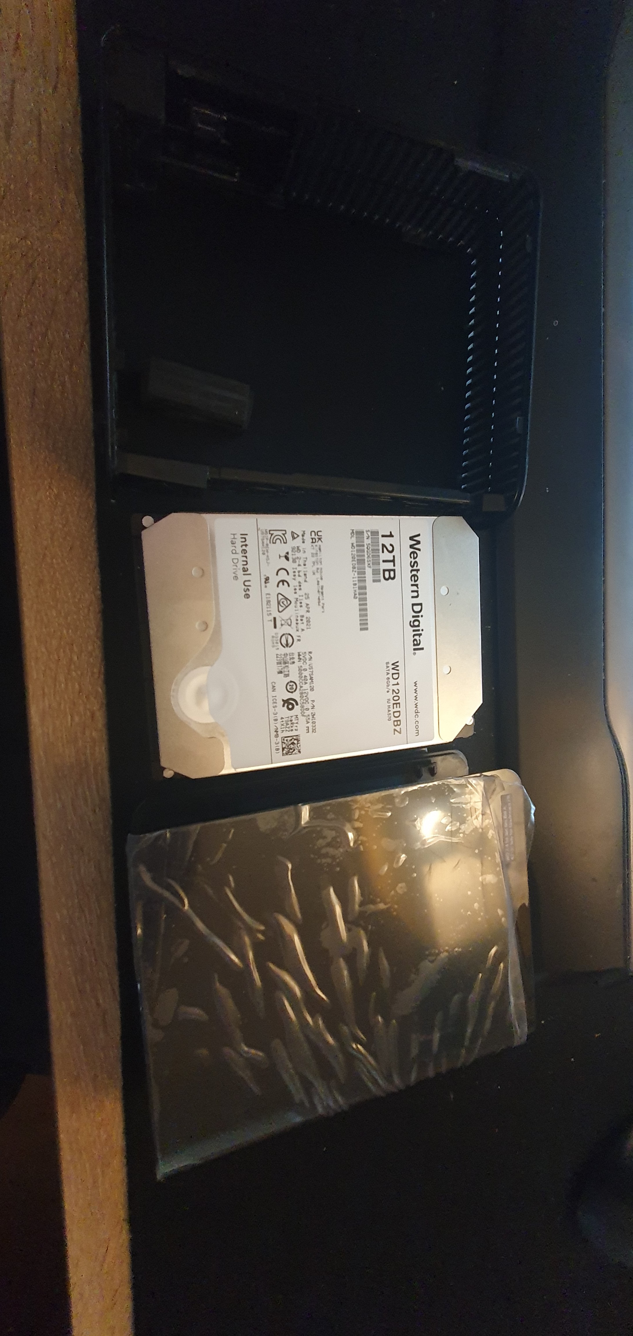

So hab mir nun das Teil um 180 geholt, und es ist die selbe Platte wie beim ersten mal drinnen.
Von daher nun 2x12TB für je 180.-
Nun muss ich nur noch rausfinden, OB man den Kontakt abkleben muss, jeder schreib imemr nur meines Wissens.
