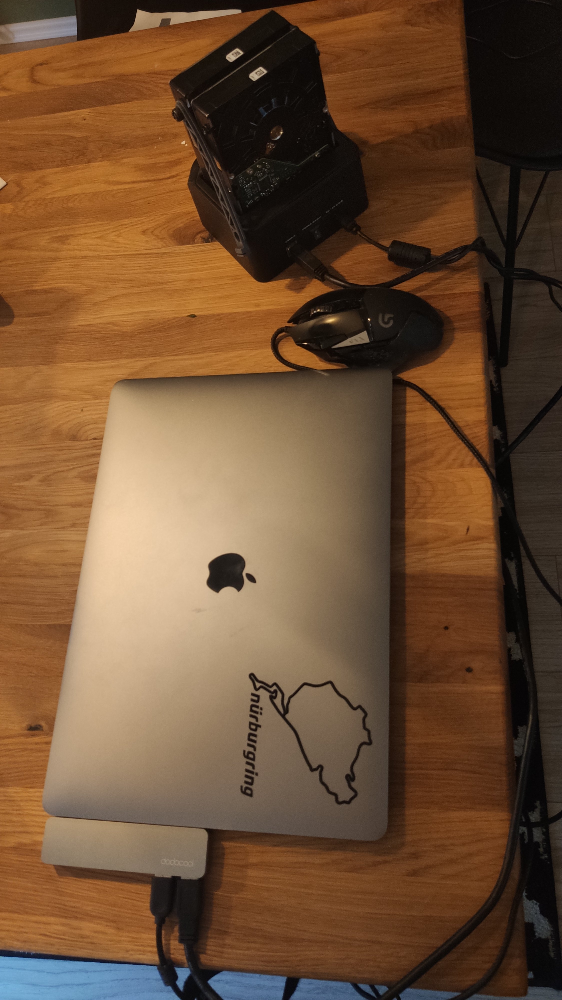

Hey, das liegt aktuell an Windows, hab das gleiche Problem, ich hab's so gelöst indem ich meine externen Festplatten an eine Docking Station angeschlossen habe und es testweise nicht an Windows sondern an einen Apple i Mac Pro angeschlossen hab .... Plötzlich war der Speed und alles wieder vorhanden und die Festplatten waren nicht mehr Buggy... Versuch bitte das gleiche oder auf einem Windows Betriebssystem das älter ist !
Edit: nicht extern ! Intern aber ich hab sie ausgebaut und in eine Docking Station für Festplatten gestellt :) notfalls ein i Mac Pro ausleihen
Mein Setup für die Datenrettung, ich hoffe das hilft dir, meine 4 TB sind jetzt sicher !
was fuer ein Quatsch. Wie kannst du so eine Pauschalaussage treffen, nur weil es bei dir - vermutlich zufaellig anders funktioniert? Hast du identische Hardware und Software?
Ansonsten Quelle bitte nennen fuer deine Aussage. Danke
