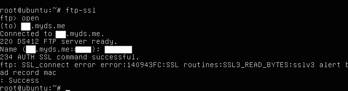

Wenn ich mich nun mit einem FTP Client mit SSL/TLS auf das NAS verbinden will bekomme ich die Meldung das der TLS/SSL Handshake nicht erfolgreich war. Ich habe auch versucht mich direkt über mit Konsolenprogramm (ftp-ssl) am FTP anmelden will bekomme ich folgende Fehlermeldung.
Hat jemand eine Ahnung was das sein kann? Das Problem tritt nur auf wenn von extern auf den FTP mit SSL/TLS zugreifen will, wenn ich im LAN bin dann geht es einwandfrei.

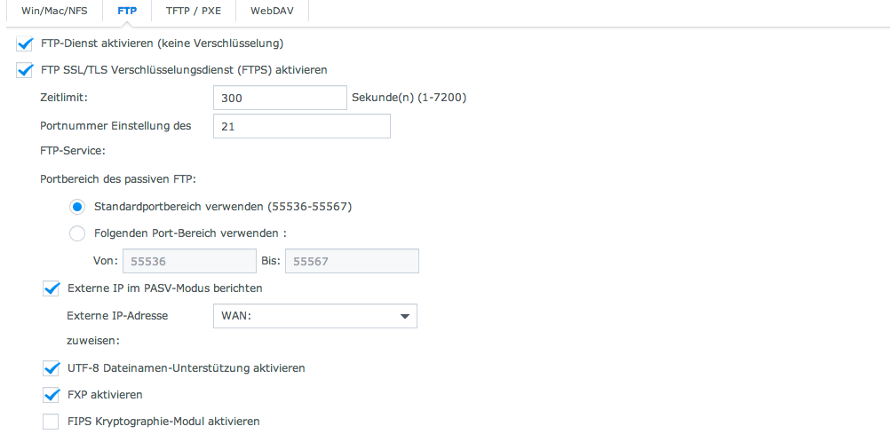

Also bei mir klappt es wunderbar. Hier mal meine Konfig der DS & FB.
In der FB hab ich extern absichtlich ein alternativen Port angegeben, erspart einem ein paar DoS Attacken (natürlich nicht alle).

Wichtig ist das zweite Bild von IndianaX.
Die externe IP muss im PASV-Modus nach aussen gemeldet werden.
Im LAN gehts immer, weil dein Router dich intern weiterleitet.
Von außen muss sich aber dein FTP mit der Externen IP melden.
Das Problem hatte ich an meiner QNAP auch. Nachdem ich die externe IP melden lasse gehts einwandfrei.

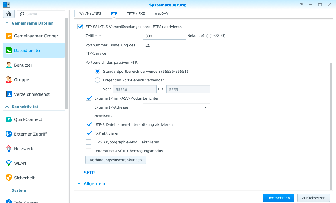

Die Konfiguration meiner DS ist genauso wie die von IndianaX. (siehe Anhang)
Außerdem habe ich auch den Haken bei externe IP im PASV-Modus berichten aktiviert.
Der normale FTP Server läuft ja, nur wenn ich auf dem mit Verschlüsselung zugreifen will gehts nicht und es kommt der Fehler welcher im ersten Post zu sehen ist.
Kann das Problem vlt. am Router liegen? (es ist ein Linksys WRT-54GL mit DD-WRT v24sp1)
