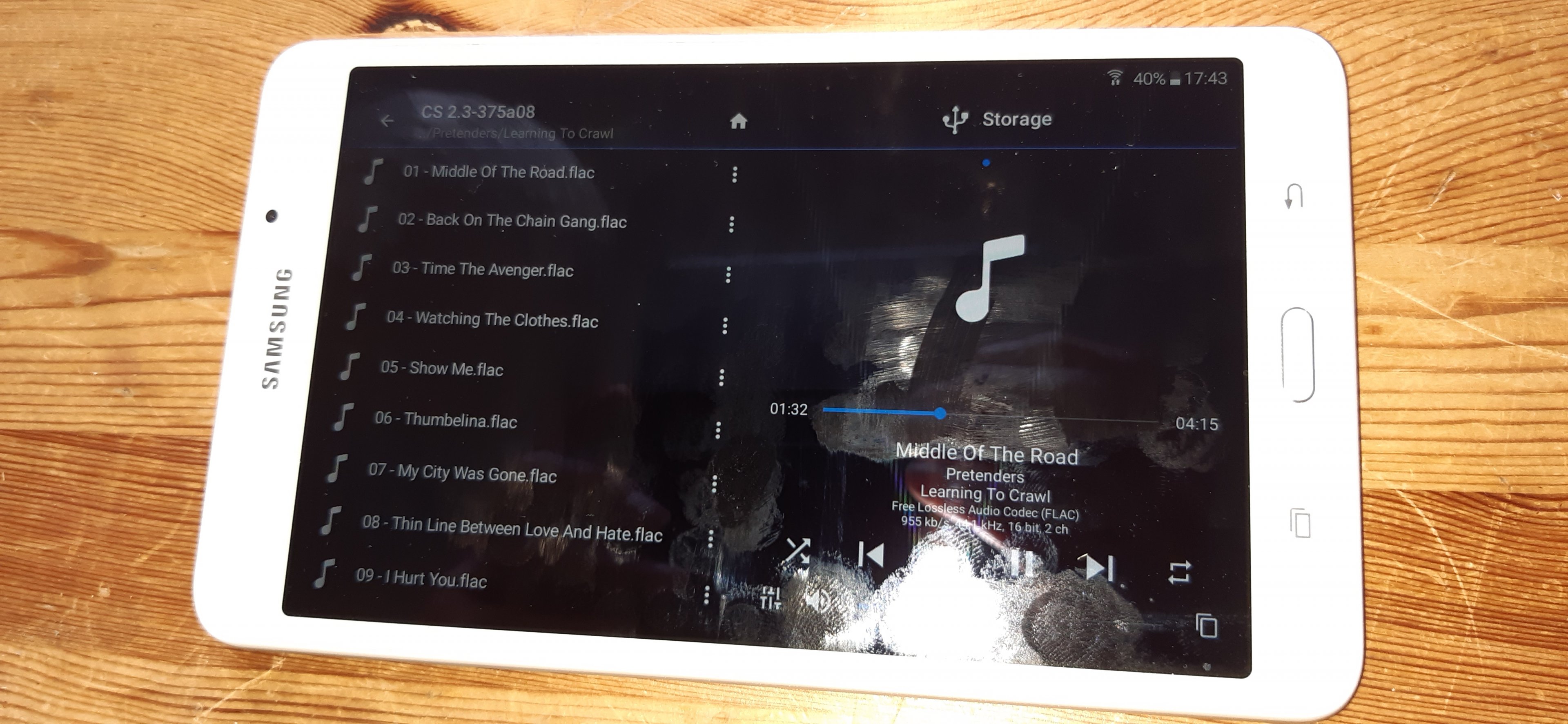

Ich habe einen AVM Streaming CD Receiver, an welchem momentan am USB-Anschluss eine 3.0 SSD hängt, auf welcher meine Musiksammlung als flac liegt (Ordner Interpret mit jeweils Unterordner Alben). Der AVM spielt das auch alles klaglos ab, hat aber häufig Probleme mit dem korrekten Auslesen der Bitrate und dem Anzeigen der Coverbilder. Die Cover werden dann lediglich als weißes Notensymbol dargestellt (siehe Bildanhang, und zwar sowohl linke Seite vor den Tracks, als rechts in der Mitte).

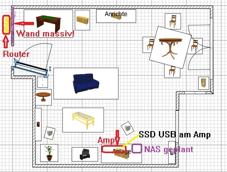

Du willst eine Peer-to-Peer-Verbindung aufbauen?
Du willst den Speedport aus der Kette rausnehmen und stattdessen das NAS direkt (über Wi-Fi oder LAN) mit dem Verstärker koppeln.
Und wie willst du das Teil dann mit deinem Tablet/Smartphone ansteuern, wenn der Router rausfliegt?
Zeichne mal auf, wie du das meinst.

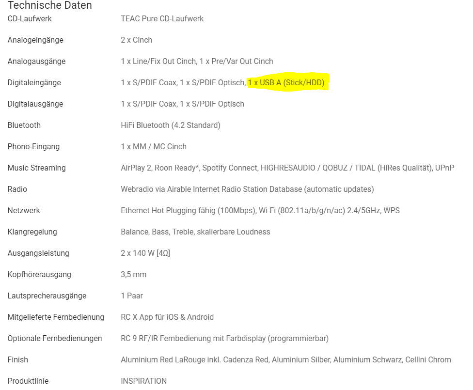

Leute, lest doch bitte was ich schreibe :) Und mit der App greife ich ja auch auf den Amp zu, das Bild oben ist ja von der App.
"Ich habe einen AVM Streaming CD Receiver, an welchem momentan am USB-Anschluss eine 3.0 SSD hängt, auf welcher meine Musiksammlung als flac liegt (Ordner Interpret mit jeweils Unterordner Alben). Der AVM spielt das auch alles klaglos ab, hat aber häufig Probleme mit dem korrekten Auslesen der Bitrate und dem Anzeigen der Coverbilder. Die Cover werden dann lediglich als weißes Notensymbol dargestellt (siehe Bildanhang, und zwar sowohl linke Seite vor den Tracks, als rechts in der Mitte)."
Aber ich habe es glaube ich begriffen: die Datenübertragung NAS-Amp über Netzwerkkabel geht wohl nicht, da das NAS das als Netzwerk interpretiert, oder? Nicht als reine Datenleitung wie bisher mit dem USB-Kabel zwischen SSD und Amp. Sorry Leute, aber ich bin da (noch) völlig unbedarft.

Ich habe zum besseren Verständnis noch eine Darstellung gemacht:

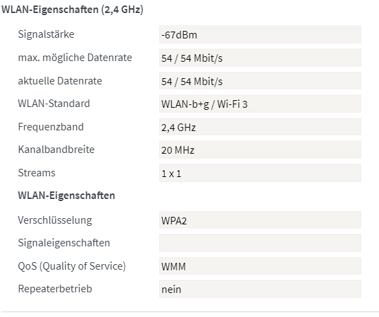

Ich streame über Wi-Fi an eine neun Jahre alte Denon CEOL Piccolo mit WiFi "3" (54 MBit/s nach g-Standard),
mit der App Hi-Fi Cast - Music Player (die du auch mal testen könntest) ohne Probleme; abgesehen von Hi-Res-Files.

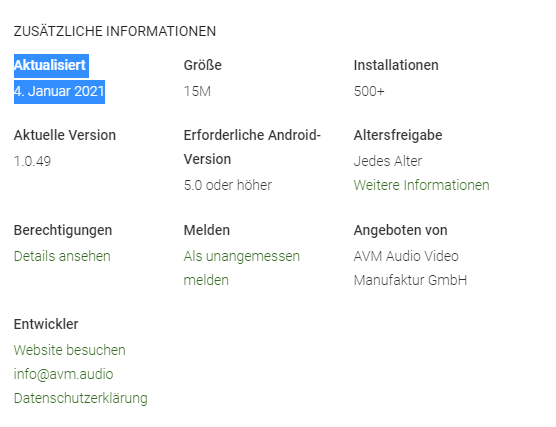

Ok, ich warte mal noch ab, ob AVM noch Updates für die App und das Gerät bringt
Da würde ich mich nicht drauf verlassen:

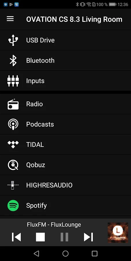

Hardware können solche Prestige-Hersteller, aber die Software bleibt fast immer auf der Strecke. Einer wartet sogar schon fast neun Monate auf ein Update seiner Ovation. 😅
